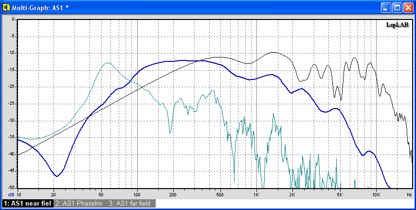

    Замерял в очередной раз АЧХ своей системы (но выкладывею впервые, т.к. сделал это с максимально возможной тщательностью, которая возможна в бытовых условиях).
    Значица, на первом рисунке три графика АЧХ: в дальнем поле, в ближнем у динамика и у фазоинвертора. На втором суммарная. Третий (как можно заметить) - водопад. В дальнем поле снималось с 1 метра с шириной окна 2.8 мсек (т.к. отражающие поверхности довольно близко). Сразу отмечу, что провал в районе 2-5 кГц порядка 5 дБ следствие недостатка знаний (на тот момент) о работе фильтров. Я тогда (3 года назад) не знал, что на частоте раздела должен быть подъем импеданса, а сведение проверял именно по нему - когда увидел этот подъем, решил что ошибся и перенастроил фильтры так, чтобы импеданс был прямой линией - вот и результат. Частота раздела у меня на 3500Гц (если кто не догадался). Но это и не так плохо - в этой области чувствительность слуха максимальна и некоторый спад уменьшае крикливость звука, которая могла бы появиться при ровной АЧХ. Динамики: 25ГДН-3-4 2шт - нч; 5ГДВ-1-8(3ГД-31) - вч. Чувствительность системы вышла около 87дБ.
    ГВЗ не привожу, т.к. еще не разобрался какая из них (в проге можно из трех вариантов выбрать - один дает очень оптимистическую картину, два других дают горб до 24мсек, но на разных частотах - какая правильнее угадать не могу (худший вариант - ну очень плох, но на слух это было бы очень заметно, а оно вообще не заметно, так что прямо и не знаю)).
    Фильтры 2-го порядка, с цобелями. Несколько раз порывался переделать - с применением компьютерной оптимизации, но все время останавливаюсь, т.к. сразу возникают идеи замнить вч (заметно хромает выше 15кГц), а может и сч добавить, а это будет уже совсем другая система...
    Выкладываю даже не для того чтобы узнать мнение или получить совет - все равно я давно уже составил мнение о ней и это все будет мне безразлично, а для примера, да еще чтобы показать что и без компьютерного моделирования можно сделать неплохую вещь, а ужь если серьезно подойти и все промоделировать, то успех гарантирован.
    Ну чего... Если узкий провал на 5к не парит - то должно звучать хорошо - душевно, вмеру прозрачно... Форма соответствует.
    Если таки есть претензии в самом верху - придется пробовать с другим пищиком.

    а затянутый фронт между 2 и 3 к это случайно не от резонанса ВЧ головы?

    Да, вероятно, только не от основного - он на 1200 расположен. Вообще ВЧ какая ужь есть, зато направленность у нее не лучем - при изменениях угла до 20-30 гр. в АЧХ почти ничего не меняется.
    svolkovoy
    По умолчанию Re: Моя АС - кто хочет поругать?
    1200 для советских динамических ВЧ это даст ист фантастиш ИМХО. хотя может быть все, но тогда что это за послезвучаение? 25гдн врядли такое даст.

    Возможно это из-за плохого согласования фильтров, но это надо отдельно динамики мерить, и по новой сводить.
    А померять отдельно динамики не могу - разбирать надо, а как разберу - не удержусь буду переделывать, а это на неделю как минимум без музыки - чет не охота.

    Не хочется расстраивать, но ВЧ никуда не годятся.
    В сети были различные доработки головок 3ГД-31 (герленом дифузор, войлоком изнутри металлический стакан), но и те хорошего результата не давали. Когда то у меня была парочка таких динамиков, я их мерил ради интереса и признал неважными. Отдал на радиорынке знакомому "за так".
    Прямого сравнения с 10ГДВ-2-16 они не выдерживали, не говоря о современных наших или импортных динамиках.
    25ГДН-3-4 неплохо отыгрывают свой диапазон, но верхнюю середину мутно. Много раз обсуждалось, что выше пары килогерц заставлять их работать не стоит. Были предложения с хорошими отзывами менять им подвесы на пенополиуретановые... сам не пробовал.

    Лучше мне в руки не попадоло, а то уже поставил бы. Но и это не настолько плохо чтобы "никуда не годилось". Вообще, верхний диапазон мало влияет на общее качество (относительно среднего и даже нч), так что терпимо, но не более того.

    Fenyx,
    полностью согласен с Иванычем про ВЧ
    все, что выше 2к отрезать и выбросить
    с такими верхами некоторые записи слушать будет навозможно
    будет шепелявость на женском вокале
    с четкостью и разборчивостью тоже будут проблемы

    основной тон человеческого голоса
    от 50гц мужские
    до 500гц женские, десткие
    но это основной тон
    у тебя его отыгрывает НЧ
    а разборчивость это то, что выше 4-5кГц
    сюда же попадают шипящие и свистщие
    послушай как это воспроизводиться
    ПС
    ты же сам сказал поругать АС
    а сказал бы похвалить, я бы похвалил
    а пикульку бы (ВЧ) я бы поменял в первую очередь

    Суммарно на два последние поста: раздел специально взят повыше, чтобы весь сч диапазон отугрывался одним динамиком - это концепция такая у меня . А на счет разборчивости - как раз все что выше 5кГц ее ухудшает! Это легко проверить поигравшись пару раз эквалайзером - 8 кГц и выше, а так же все что ниже 300 опускаешь и сразу намного четче становится.

    между эквалайзером со спадом 12дб/октва (бывают и 6) и горбатой ачх ничего общего
    /А на счет разборчивости - как раз все что выше 5кГц ее ухудшает!/
    если будет возможность послушать хорошую пикульку с ровной АЧХ - сам все услышишь
    и разборчивость и шепелявость
    добавить мне нечего - горбыли выше 2кгц никуда не годятся
