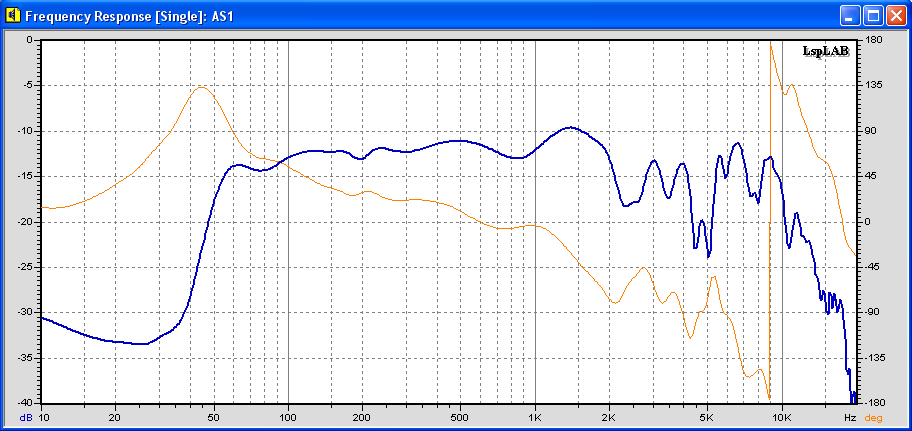

    Замерял в очередной раз АЧХ своей системы (но выкладывею впервые, т.к. сделал это с максимально возможной тщательностью, которая возможна в бытовых условиях).
    Значица, на первом рисунке три графика АЧХ: в дальнем поле, в ближнем у динамика и у фазоинвертора. На втором суммарная. Третий (как можно заметить) - водопад. В дальнем поле снималось с 1 метра с шириной окна 2.8 мсек (т.к. отражающие поверхности довольно близко). Сразу отмечу, что провал в районе 2-5 кГц порядка 5 дБ следствие недостатка знаний (на тот момент) о работе фильтров. Я тогда (3 года назад) не знал, что на частоте раздела должен быть подъем импеданса, а сведение проверял именно по нему - когда увидел этот подъем, решил что ошибся и перенастроил фильтры так, чтобы импеданс был прямой линией - вот и результат. Частота раздела у меня на 3500Гц (если кто не догадался). Но это и не так плохо - в этой области чувствительность слуха максимальна и некоторый спад уменьшае крикливость звука, которая могла бы появиться при ровной АЧХ. Динамики: 25ГДН-3-4 2шт - нч; 5ГДВ-1-8(3ГД-31) - вч. Чувствительность системы вышла около 87дБ.
    ГВЗ не привожу, т.к. еще не разобрался какая из них (в проге можно из трех вариантов выбрать - один дает очень оптимистическую картину, два других дают горб до 24мсек, но на разных частотах - какая правильнее угадать не могу (худший вариант - ну очень плох, но на слух это было бы очень заметно, а оно вообще не заметно, так что прямо и не знаю)).
    Фильтры 2-го порядка, с цобелями. Несколько раз порывался переделать - с применением компьютерной оптимизации, но все время останавливаюсь, т.к. сразу возникают идеи замнить вч (заметно хромает выше 15кГц), а может и сч добавить, а это будет уже совсем другая система...
    Выкладываю даже не для того чтобы узнать мнение или получить совет - все равно я давно уже составил мнение о ней и это все будет мне безразлично, а для примера, да еще чтобы показать что и без компьютерного моделирования можно сделать неплохую вещь, а ужь если серьезно подойти и все промоделировать, то успех гарантирован.
