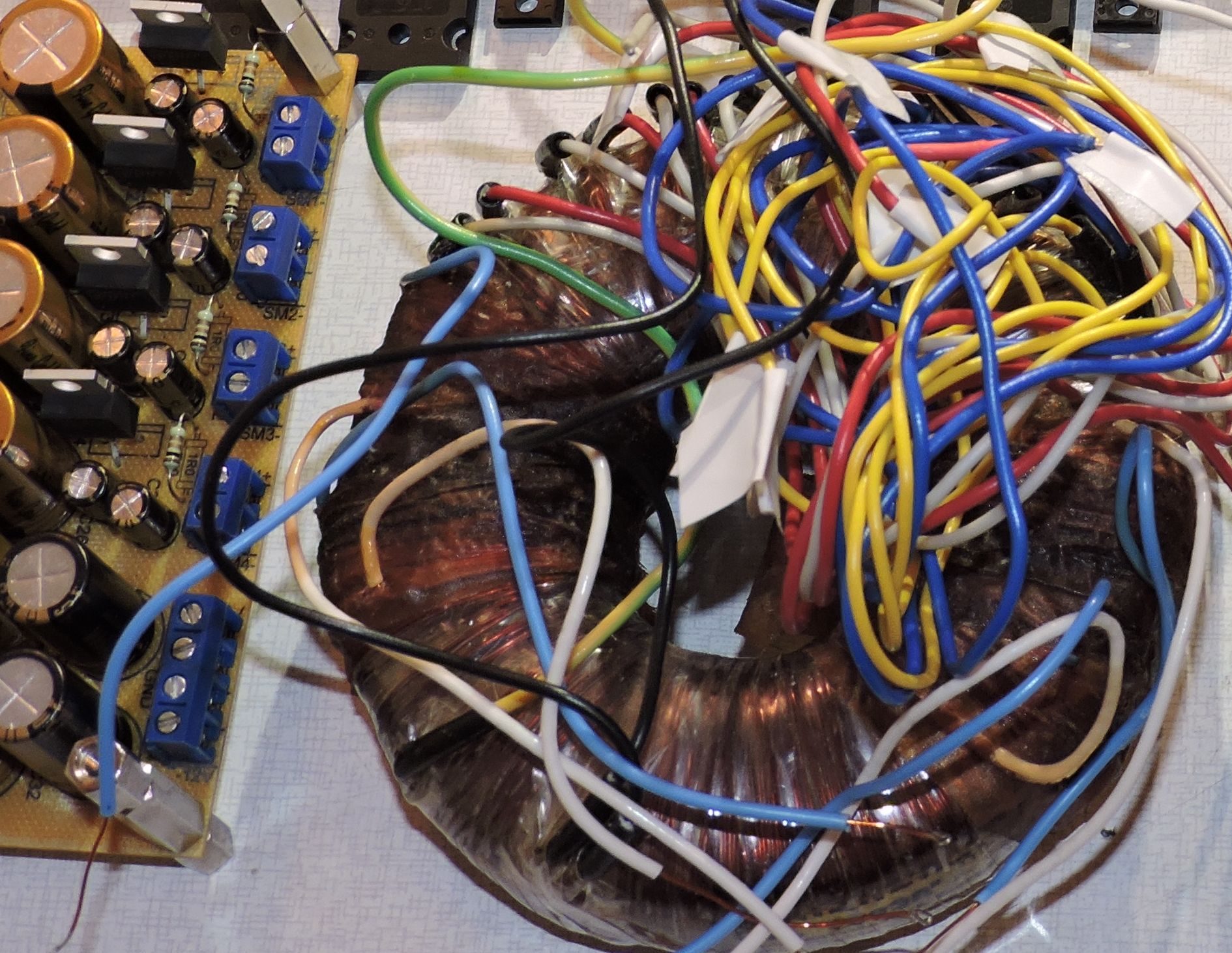

    Пришёл мой заказанный трансформатор с сайта Торел. Качество отличное , холостой ток 3 мА . Заказ выполнили за месяц, включая и новогодние каникулы. При обработке проекта, выяснилась необходимость ещё одной обмотки, связался с ними по электронной почте, и они добавили ещё необходимую обмотку, при этом не попросили доплаты. Так , что вполне доволен.
    По умолчанию Re: Трансформаторы ТОРЕЛ
    По поводу межобмоточной ёмкости. Для меня 1500 пФ было много, и я намотал 4 дополнительных обмотки по 7 вольт, секторами, то есть ширина обмотки около 1 см. Ёмкость получилась около 30 пФ. Почему так я не знаю. Вроде бы количество витков то же, и ёмкость относительно других обмоток должна быть та же, однако... . Затем пропитал парафином. На фото плохо видно. Белое и голубые выводы это новые обмотки. Нажмите на изображение для увеличения.

    Очень многое зависит от конструкции трансформатора: от расположения обмоток, степени нагрузки на ту или иную обмотку, также от плотности намотки обмоток. для минимизации емкости между обмотками применяют как секционирование, так и обмотки заземления, а , то и оба эти способа. Но это уже для звуковых трансформаторов в основном делают где нужна минимальная паразитная ёмкость.

    Решил замерить ёмкости между обмоток сетевой и остальными обмотками заказанного мной трансформатора у Торрел мощностью 120 Вт . Измерял прибором Е7-15 на частоте 100 Гц . Емкость между сетевой обмоткой и экранной 8 pF, между сетевой и обмоткой 200 вольт 7 pF между сетевой и обмоткой 100 вольт 6pF, а ёмкость между сетевой и остальными низковольтными обмотками в районе 3-4pF, да и между вторичными обмотками практически такие же показатели.
