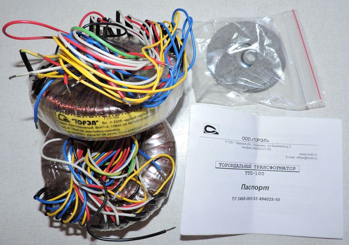

    По умолчанию Re: Трансформаторы ТОРЕЛ
    Заказывал в Торел силовики 100 вт. 4 обмотки по 7 и 4 обмотки по 13 В. Экран, трансформатор пропитан. Ждал месяц. Пришли.
    Проверил, всё нормально, упакованы отлично, ток холостого хода 4,5 мА, гуда нет. Не знаю, где ещё можно заказать трансы с 8 вторичными обмотками? Единственный минус, большая ёмкость между обмотками (до 1500 пФ).
    Для тороидальных трансформаторов большая ёмкость между обмотками норма, она обусловлена их конструкцией . уменьшить её можно только намоткой экранирующей обмотки после каждой обмотки.
