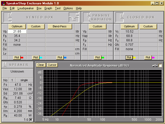

    Завсегдатай Аватар для Евгений Верис
    27.05.2004
    Мск
    1,412
    По умолчанию Re: Помогите собрать АС
    фи подходит по АЧХ лучше, но как оно будет звучать ...

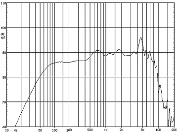

    Вот вам АЧХшка!

    Цитата Сообщение от Fantom
    Вот вам АЧХшка!
    Делить с 4000 Гц слишком поздно перед таким крутым пиком на 6000 Гц.Я так пробовал.Не получается.Доступный для изготовления фильтр 2ого порядка не справится,солидная часть его спектра пройдёт за границу раздела и может подпортить АЧХ,и даже 4ый порядок тоже скорее всего не справится,пик намного круче чем спад который этот фильтр создаст на частоте деления.
    С 3-3,5 кГц в смый раз.
    А вообще частоту раздела лучше выбирать на слух.
    Через компутер допустим организовать цифровой кроссовер.
    Аудиопрограмм в инете море.
    Создаёшь тестовый стерео трэк с музыкой.
    В левый канал пишешь его с диапазоном допустим 20-3000 Гц,а в правый 3000-20000 Гц.Характер спада АЧХ на границе раздела выбирай сам.12дБ/октаву - второй порядок фильтра,18 - третий,24 - четвёртый.
    Усилители подключаешь каждый к своему динамику.Левый к НЧ,правый к ВЧ.
    Уровни лучше контролируй в самом трэке по децибелам,чтоб потом проще было расчитать резистивный делитель для гашения излишней чувствительности ВЧ головки.
