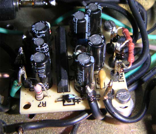

    Итак, поехали. Было купленно (в ЧиД, 190 руб в розницу) на самом деле два набора: КЕ611 и КЕ613 ( вот тут PDF файл, где можно глянуть на них и тот странный мизер инфо, что производитель удосужился дать к ним). Наборы уже собранные, т.е. их надо только подключить. В качестве питания решил использовать обычную советскую крону, благо стоит она 10 руб... В качестве экранирующей коробки использовал какую-то из обнаруженных под рукой и подходящую более менее по размерам. Выход втыкался "в попу" (т.е. в линейный вход я хотел сказать ) мультимедийному Свену (не помню номер, стоил два года назад около 50$). Микрофон - какой-то караочный Philips, опять же не помню марку - куплен недавно за что-то вроде 300 руб.
    Сначала подключил КЕ611. Пробую... Та-ааа-ак... Явно не хватает чувствительности: даже при максимально выкрученных переменных резюках (естественно крайне г...ного качества), ручку громкости на Свене приходится делать на самый макс., говорить почти вплотную в микрофон и довольно громко, а звук из колонок не то чтобы громкий (но есть всё таки). К тому же - довольно заметный шум, звук какой-то "шепяще-жестковатый"... (очень похож на тот, что слышал на вечеринках у знакомых во время "застольного караоке", когда просто вставляли микрофон в штатные джеки ДВД плееров)... Короче, бяка - не наш случай, откладываем подальше...
    Подключаю КЕ613. Чё за фигня, не включил что-ли?! Да нет, включил... а где привычное шипе... упс! Оно есть, но чтобы его расслышать, теперь надо приложить ухо к колонкам и очень прислушаться Включаю микрофон, говорю стандартное "раз-два-раз-два..." и... фу какой противный звук получается! Какой-то "хрипяще-шепящий" весь из себя... На физиономии появляется страдальчески-разачарованное выражение, крепко задумавшись, уже начинаю опускать руку с микрофоном, по инерции продолжаю говорить и вдруг... о-ба-на! Что это?! Из колонок слышу свой голос, да как! Чисто, "глубоко" как-то (сам не понял, что хотел сказать этим словом, но это именно первое слово, что пришло на ум, когда попытался описать впечатление)... Короче, всё просто: я по привычке (весьма распространённой кстати - обратите внимание, как держит микрофон при караоке среднестатистический человек) держал микрофон почти в плотную к губам, да и говорил довольно громко. А нужно было или потише, или микрофон подальше... Обалдеть! До него 2-3 см, говоришь еле слышным шёпотом и... и отчётливо, чисто и довольно громко слышишь свой голос из колонок. И это с примитивным микрофоном-то за 300 руб!.. Короче, поигрался ещё немного, поэксперементировал - вывод: заметно лучше чем всё, что я встречал за последние годы во всяких распространённых звуковухах и бытовых, не слишком навороченных девайсах. От такого примитива и за такие деньги не ожидал этого... Всё что нужно по сути: жестяная коробочка или баночка, набор (190 руб), крона (10 руб) и пара (или четыре, если делать на два микрофона) разъёма (еще 30-100 руб). Далее припаять несколько проводов и... и всё. Готово. Короче, остался весьма доволен чем и поспешил поделиться. Единственное - я бы порекомендовал всё-таки поставить делитель на входе, чтобы была возможность снизить чувствительность - может понадобится в шумной комнате.

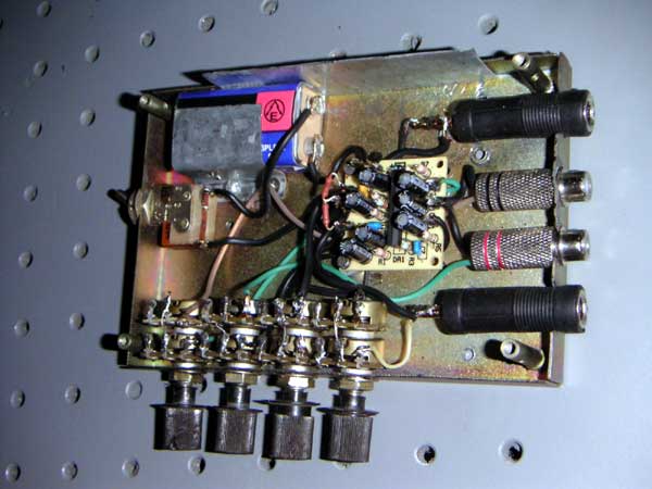

    3). Что получилось у меня лично в окончательном варианте - см. фото в конце. Там много всего почти лишнего (следствие неуемного зуда "попробовать" и "а нехай будет если есть под рукой!"), не оптимально размещено (как обычно всё получается не совсем так, как задумывал вначале) и аккуратность на уровне "щас проверю, а потом сделаю нормально"

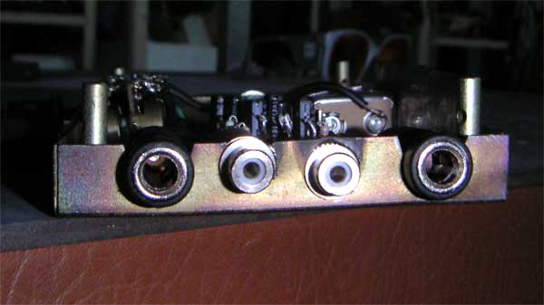

    Две больших чёрных штучки - станадртные пластмассовые переходники с джека на миниджек (входы на два микрофона, какие были в ларьке - такие и взял! кстати, оказалось удобно...), серебристые между ними - линейные выходы типа "мама-тюльпан". Четыре в линию здоровенных резистора с ручками (47 кОм каждый) - это регулировки чувствительности входа (два первых, на плате к входу платы припаяны два сопротивления (маленькие такие рядышком по центру) по 15 кОм, т.е. можно уменьшать чувствительность приблизительно в три раза - более чем хватило) и соответственно две штуки для регулировки выходного напряжения. Ну далее всё вроде и так видно...

    ... пластмассовые переходники с джека на мини джек оказались весьма удобны с точки зрения крепления (см. фото 2): в стенке половинки корпуса сверлом десяткой делаем дырку, потом вырезаем сверху - получается этакий "U" образный паз. Далее берём и с силой запихиваем в него СВЕРХУ переходник: у него диаметр больше, но немного МЯГКАЯ пластмассовая оболчка ужимается, в результате если всё прижать ещё сверху второй половиной корпуса - получаем прочную фиксацию. Если корпус не из двух частей как у меня - дырку чуть побольше и просто клеим их тем же "моментом" капитально к стенке-дну... Для обычных металлических тюльпанов - той же десяткой дырку, раскручиваем тюльпан, вставляем половину в дырку и с другой стороны закручиваем обратно всё - тоже есть фиксация. Зачем это всё, когда можно купить нормальные, предназначенные для такого крпеления разъёмы? А эти разъёмы (в толичие от корпусных) есть чуть ли не в каждой палатке и стоят существенно меньше
    ... когда первая крона отработает своё - можно выломать её контактую площадку, поворачиваем её на 180 градусов - получим разъём для подключения следующей баиарейки (а не как у меня сейчас - провода напрямую припаяны к ней).

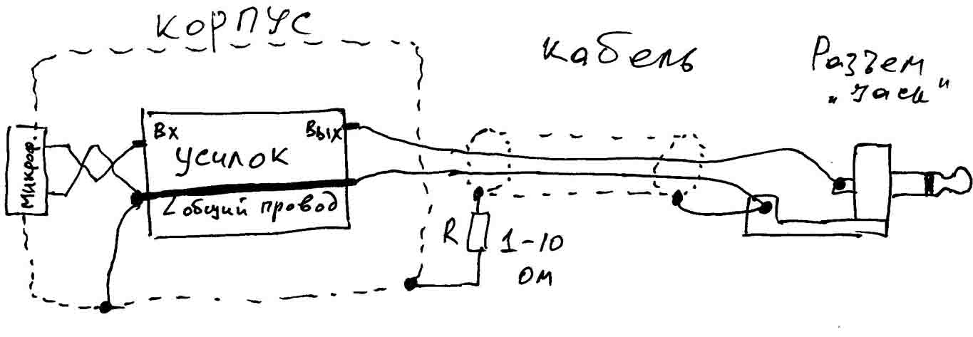

    Ну жесть оч. толстую необязательно, а вот чтобы целиком закрывало все хозяйство и про проводки - ОК. Т.е. корпус из жести, причем соединить с общим проводом в одной точке (корпуса).
    Кроме того, если микрофон выносной - это плохо. Его нужно максимально близко к усилителю. И экранированный провод. Если корпус металлический - заземлить (на общий провод усилителя). Разъемы с металлическими корпусами, провод соединительный от микрофонного усилителя тоже нормальный экранированный. Тут много чего можно сказать, но сильно зависит от ситуации.
    Если хочется супер, то можно сделать так:
