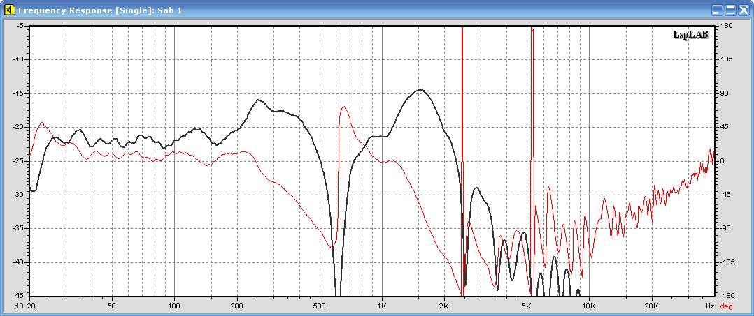

    Ту по случаю замерял на улице саб с двумя 18" - сам удивился..
    Скрытый текст
    долго думал откуда тот провал на 600гц, считал длинну волны, отражения о земли - все не сходиться, оказалось куда проще - микрофон на уровне чуть выже одного, а другой динамик ещё ниже - разность прихода импульса от динамиков на нч не влияет, а вот на сч уже начинает сказываться и на 600гц оказалась равно половине длинны волны.
    От оно что! У мну тоже самое, только 500Гц. Мне подсказали, что это корзина, надо вибропоглощать, etc.
    Но замерял я их каждый по отдельности, причем оба были в корпусе. Второй при этом мог пассивно на 500Гц излучать?
