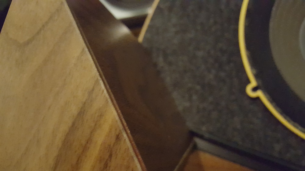

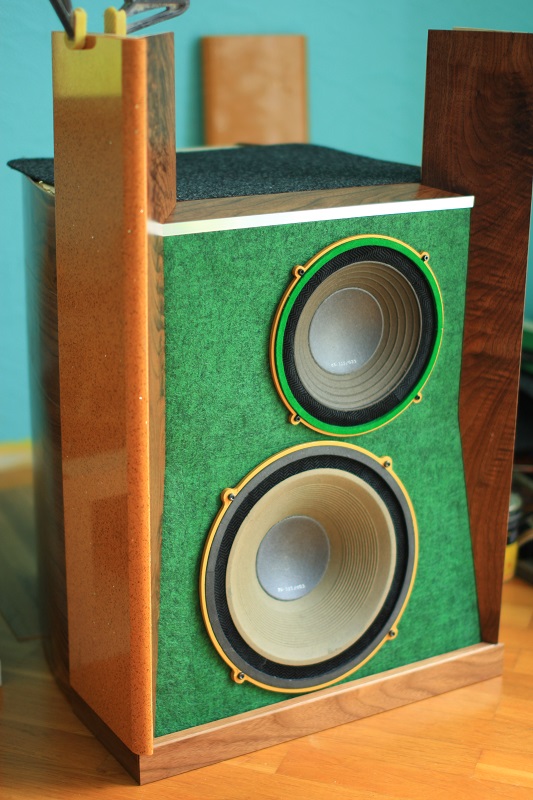

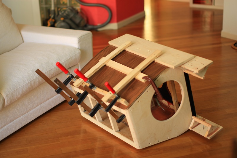

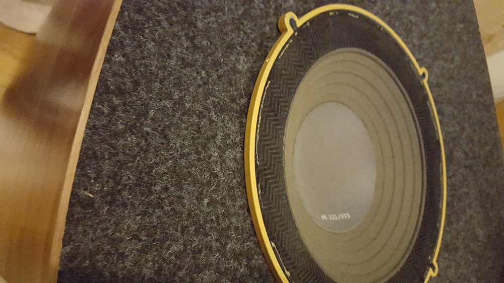

  4. #163
    Частый гость Аватар для malay
    07.08.2006
    Уфа
    231
    По умолчанию Re: Корпус АС с гнутыми боковинами из фанеры - домашние технологии
    Понял, облицовка паркетной доски(ореховый пиленный шпон которая) непрерывная без торцевых стыков? Идея классная, сам часто пользуюсь паркетной доской на порталах и доборах, но до этого не додумался. Паркетная еще чем хороша что покрытие весьма и весьма стойкое к воздействиям, замки я клеем проливаю для надежности. Единственное 50-ка доска много объема помойму съест. Кстати что за шикарные динамики?
    Вот только забрел в темку, пардон...
    Да покрытие там хорошее и стойкое, полы все же. Торцы стыкую под 45", а таких мест мало, в основном вырезаю основу сосновую на 3мм глубже и заклеиваю ковриком.
    Сейчас фотки найду с этапа сборки.Нажмите на изображение для увеличения.

    По поводу 50доски объем с запасом, да и толщина стенок важнее! Чем толще, тем лучше... Если экономия объема, паркетную доску можно и на фанеру наклеить.
    Динамики шикарные Бриггса! Этот набор 60-х годов не прошел прослушивание... 10-ка пошла на верх ящика в качестве пассивного резонатора... 12" пошла на пенсию... Сейчас будут работать его же динамики 50-х годов, доработанные мной. https://youtu.be/UIcmkyMqNq4
