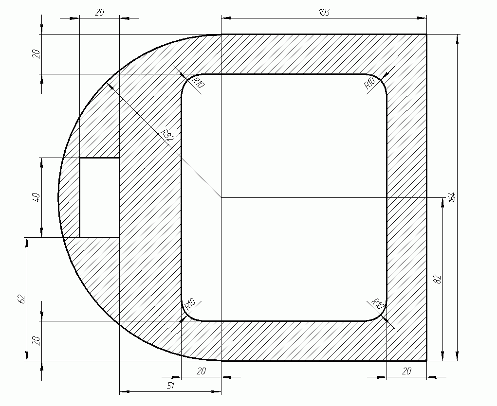

    По умолчанию Re: Корпус АС из гнутоклееной фанеры. Доработка любительской технологии.
    Wooferman, По опыту, на какой радиус можно согнуть фанеру таким способом?
    Хочу попробовать сделать корпус используя такие перегородки. (см. рисунок) Радиус изгиба должен быть 82 мм.
    Если фанера подходящая, можно взять кусок, распарить утюгом и руками согнуть на такой радиус и даже меньший. У меня небольшой кусок трёхслойной четвёрки загнулся до радиуса порядка 5 см. Но склеивать в пачку столь сильно изогнутые листы будет сложнее. Будет ли такая пачка жизнеспособна - вопрос открытый.
    Заранее могу сказать, что верхний слой фанеры растрескается, поэтому нужно клеить два слоя шпона: первый слой поперёк волокон верхнего слоя фанеры, соответственно, второй слой поперёк первого.
    ЗЫ. Прижимать придётся иным способом. Есть идеи?
    Вчера провел эксперимент на небольшом куске фанеры неизвестного сорта примерно 30х30 см. Распарить утюгом не удалось - верхний слой треснул. Другой такой же кусок прокипятил в воде. Удалось согнуть до радиуса около 4 см. Верхний слой пока не треснул, слои не разошлись. Еще пишут, что можно использовать нашатырь.
    Прижимать по-моему можно только ремнями. Думаю, что нужно сначала сформировать фанерку, а потом её приклеить.

    Аватар для Wooferman
    07.07.2008
    до востребования
    879
    ...Насколько быстро это происходит? Мой экспериментальный кусок пока цел.
    Как только влага вышла, сразу наметились тонкие трещинки вдоль волокон, равномерно по всей поверхности.
    Если клеить шпон волокнами параллельно волокнам верхнего слоя фанеры получится лажа. Да и общее правило никто не отменял: волокна шпона должны быть поперёк волокон основы.
    ...Думаю, что нужно сначала сформировать фанерку, а потом её приклеить...
    Стоит попробовать, особенно для для U-образной заготовки с маленьким радиусом изгиба.
    07.07.2008
    до востребования
    879
    ...В вашем случае - два слоя?...
    В моём случае, имея большие радиусы изгиба, достаточно было одного слоя, но волокнами в горизонтальном направлении. Я счёл этот вариант менее эстетичным и в качестве эксперимента, на боковинах наклеил шпон волокнами параллельно верхнему слою фанеры. Не могу назвать это катастрофой, но повторять такое, особенно при меньших радиусах изгиба фанеры - не рекомендую.
