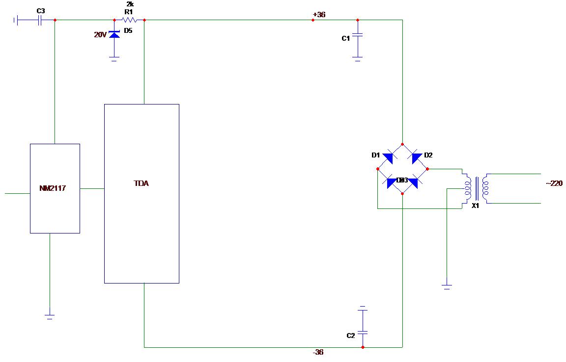

    Купил я вот ЭТОТ блок .А теперь вопрос : у него питание однополярное-куда подключить?(запитывал от комп БП-работает).Будет работать с набором nm2033

    ~drAX~
    Примерно вот так, разберёшься?, Старался как можно проще.

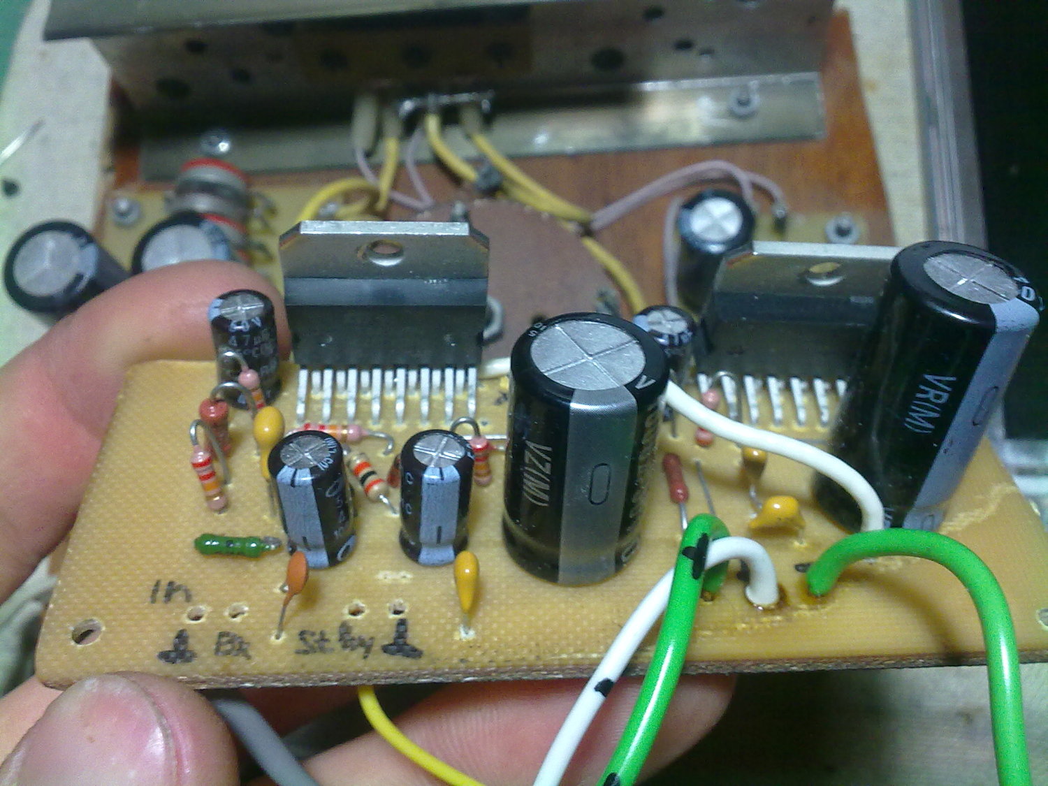

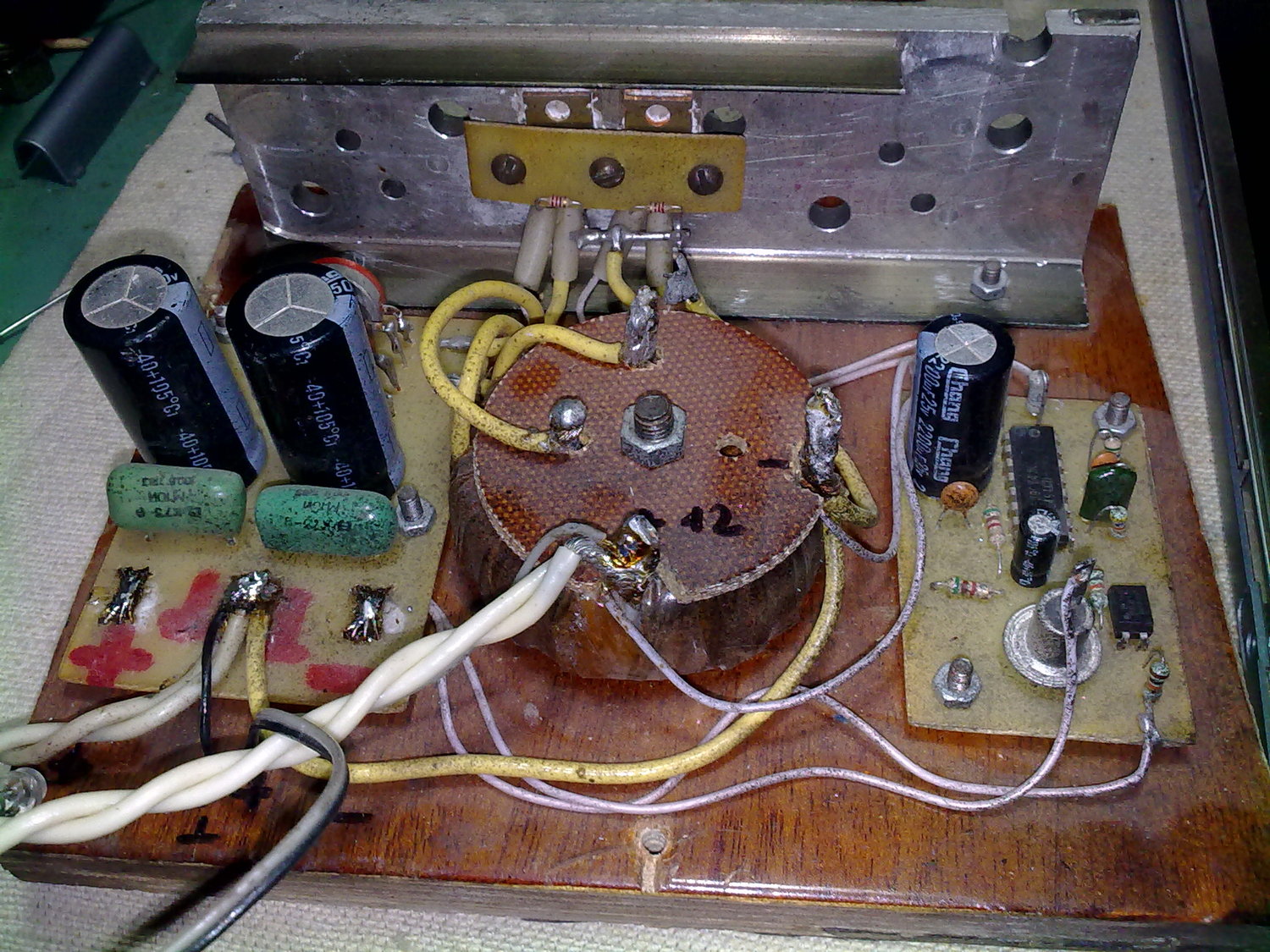

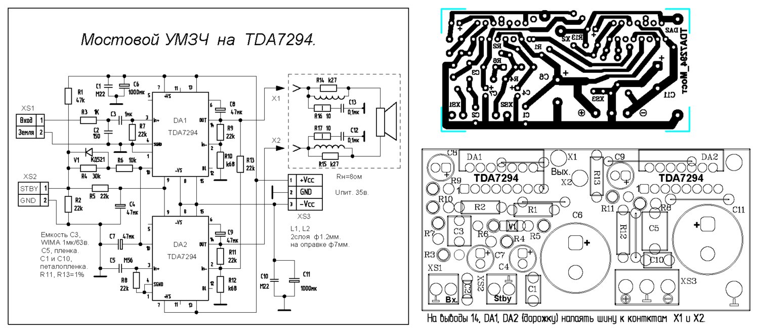

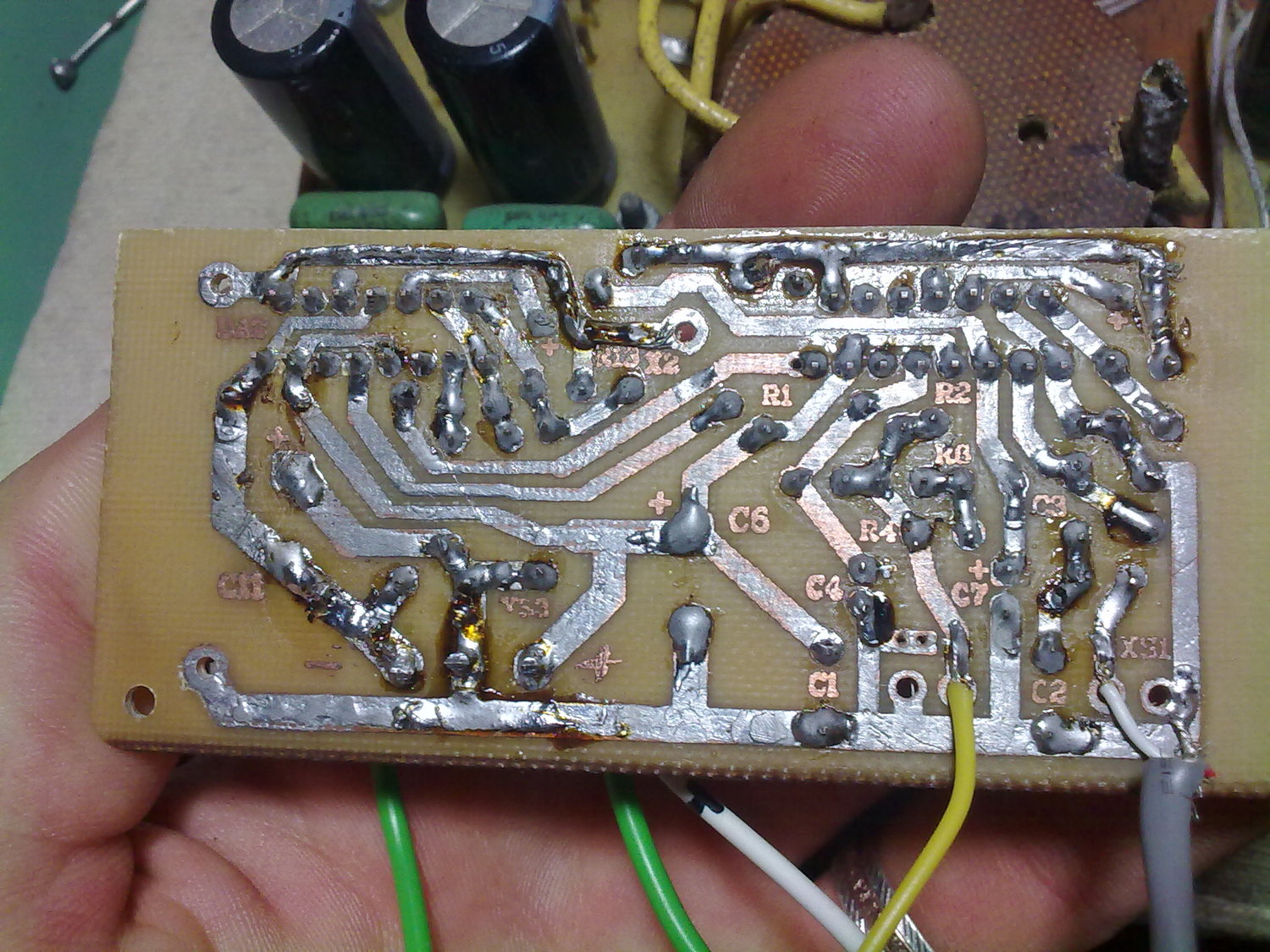

    Уважаемые может мне кто помочь с моим вопросом.. В общем собрал данную схему, а она включается и через три секунды блок питания кажет КЗ.. в чем может быть проблема?? помогите плиз

    scorpius, как кажет, что за блок питания, двухполярный ?
    Новичок Аватар для ELFNT
    03.05.2010
    Крамаха
    По умолчанию Re: Для тех кто собирал усилители подобные TDA 7294. Хочу посоветоваться.
    У этой микры и у TDA 7293 есть западло - на корпусе минус питания. Если она на радиаторе без прокладки , а он заземлён , то получается КЗ с маленьким взрывчиком
    блок питания двухполярный 2*27 + - и земля . симптом таков: включаешь он тупо молчит в динамиках ниче нет.. и через 3-4 секунды индикатор показывает КЗ (лампочка ката потребляет пипецкий ток).. при этом ничего за это время не нагревается.. хрень какаято.. микрухи на радиаторе не к чему не косаются..

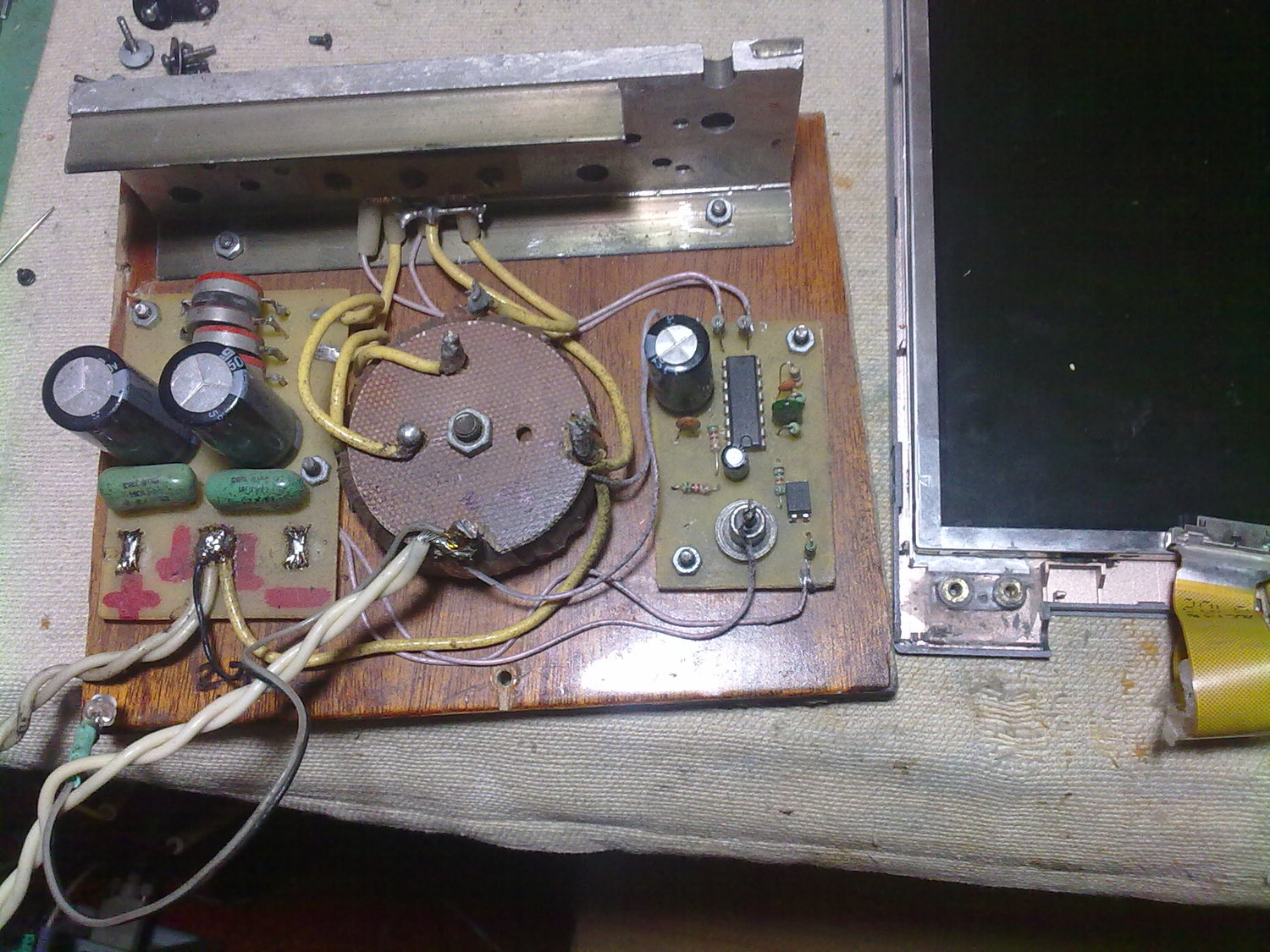

    Блок промышленный , покажи хотя бы картинку ?

    вот преобразователь и сам усь.. Нажмите на изображение для увеличения.

    16,502
    А может БП попросту виноват ?
    Кстати, по прежднему остаётся загадкой волжебная лампочка, которая сигнализирует о КЗ !!
    не вот смотри: преобразователь этот который на фото он питается 12v, а выдает 2*27 (т.е. автомобильный). я его проверяю дома..подаю 12 v с источника питания и вот на нем есть эта лампочка.. БП полюбас работает, проверено было на той же TDAшке только одним каналом (всмысле другой схемой усилка ).. А этот мостовой усь показывает КЗ.. Думаю гдето косяк в печатке..
    Я просмотрел и уже нашел один из них... -27 приходит на DA1 и его нет на DA2.. я его подвел но эффект тот же.. кароче нада курить схему..
