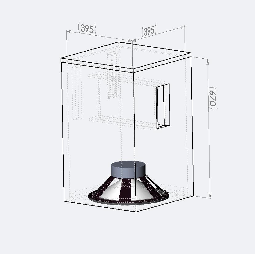

    Хочу сделать саб под динамики MAG 1545 помогите подсчитать размеры корпусов, плиз., может кто сталкивался с этими динамиками

    Вот вам кубический корпус ФИ 80 литров. Фазоинвертор настроен на 40Гц, трубы 2шт, канализационные серые(внешний диаметр трубы 110мм, внутренний 104мм). Длинна каждой трубы 283мм.

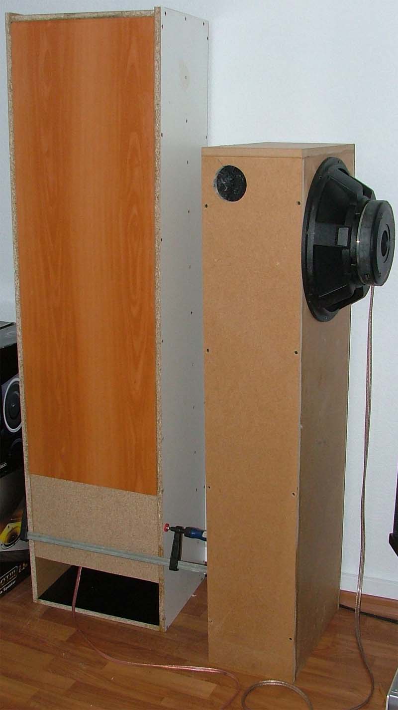

    вот тут я рассказывал свою эпопею с этим и подобными динами. Вложение 54386
    надо понимать, что чувствительности ФИ на низких частотах совсем не 97 дБ, и ничего хорошего ниже 50 Гц собрать не удасться.

    В ФИ до 45 снизить можно при ящичке в 180-200л.
    Прикинул для BP-6A - тоже неслабо. 60л для большей камеры и 30-для меньшей с соответствующими портами 120х100 и 130х30. Полоса по -3дБ 48-136Гц.
    Не SUB-овая полка, хотя в этой полосе звучать должен неплохо.

    ну а если быть проще, то ..... получиться таки саб и некислый

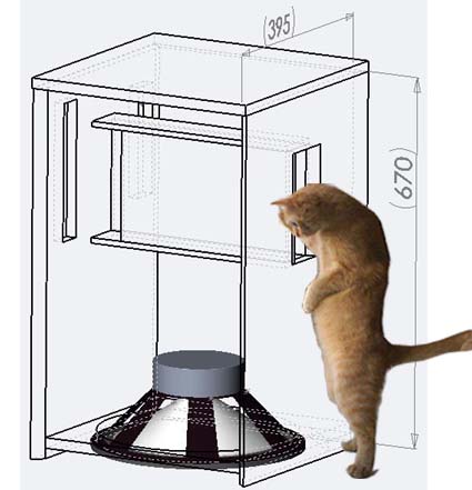

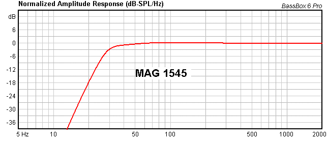

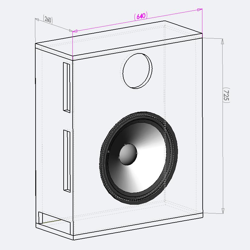

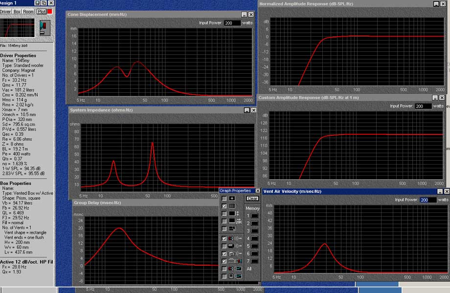

    По умолчанию Re: Как построить сабвуфер
    ничего военно-секретного на рисунке нет. обычный ФИ. расчитано в БассБоксе, промеряно и подтвердилось живьем. почти 90 литров при плотном заполнении. басит себе.... плотненько, четко, без гудежа и резины. на симфонии 1812 Чайковского пушки стреляют как следует правда влияют ли на это 5-11 гц что там есть неизвестно. у меня в комнате горб на 30 Гц поэтому в основном все басы живут там.
    300 Вт не держит по Хмакс, но больше 100 Вт в жилой комнате ввалить не получилось. в любом случае получше тормознутых длинноходных сабов от любого звонкого брэнда.

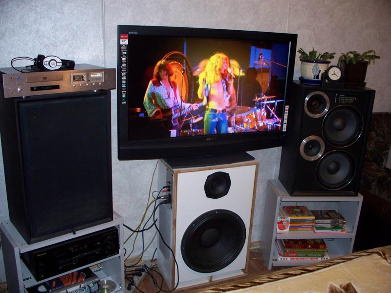

    нивапрос. только форму саба это я по нужде такую делал. для себя я плоский сделал саб - как подставку для панели ТВ. Вложение 46886
    файл тут bb6 не пускают. но с картинки можно все размеры снять.
    и поигравшись наполнением подогнать под жалаемое. напомню, что сабсоник фильтр для саба обязателен.
    порт 200*60мм. вообще эти короба для 15" Монакора я планировал. поэтому в обоих есть возможность менять длину порта.
