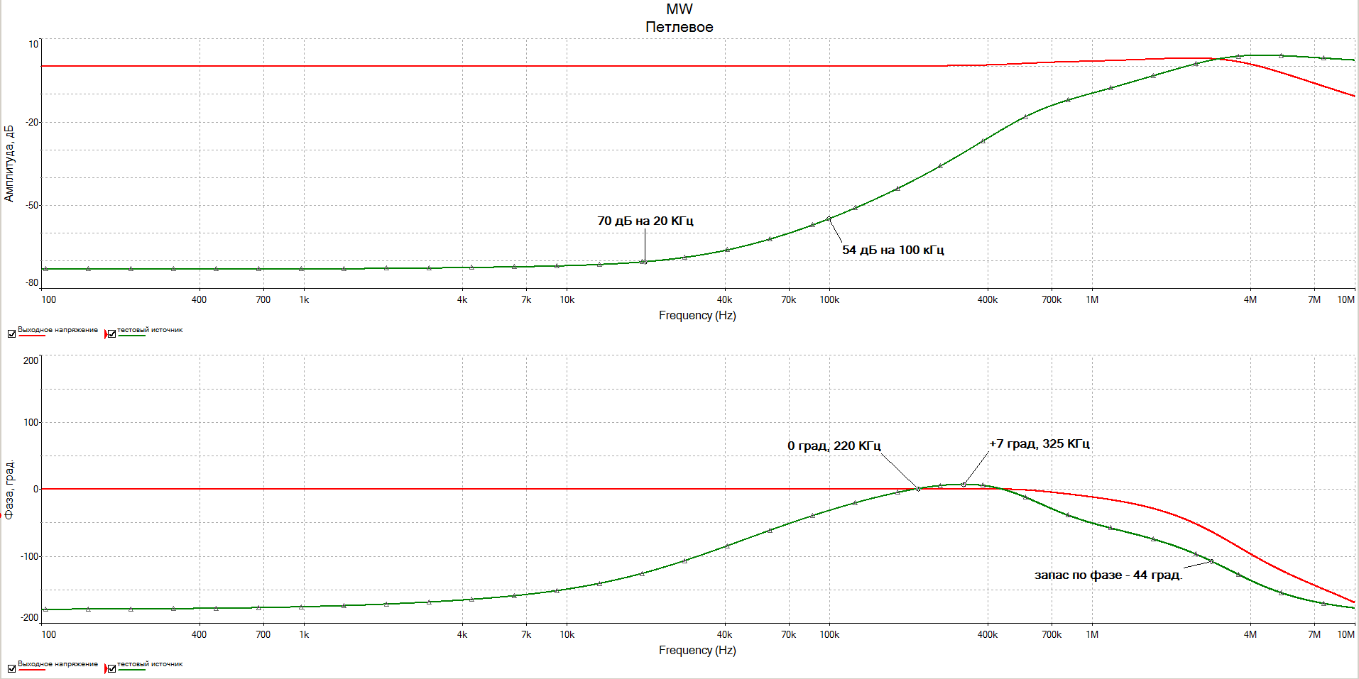

    По умолчанию Re: Аудиофильский усилитель своими руками
    Тоже не считаю низкий полюс опасным, однако в своем усилителе сделал его выше 20 кГц, обеспечивая минимальное отклонения ФЧХ в звуковом диапазоне до охвата ОООС ( порядка -30 град на 20 кГц )
    у вас первый полюс похоже близок к 40 кГц или около этого. Если можно покажите АФЧХ с разомкнутой петлей ООС.
  8. #307
    18.08.2012
    Нижний Новгород
    1,785

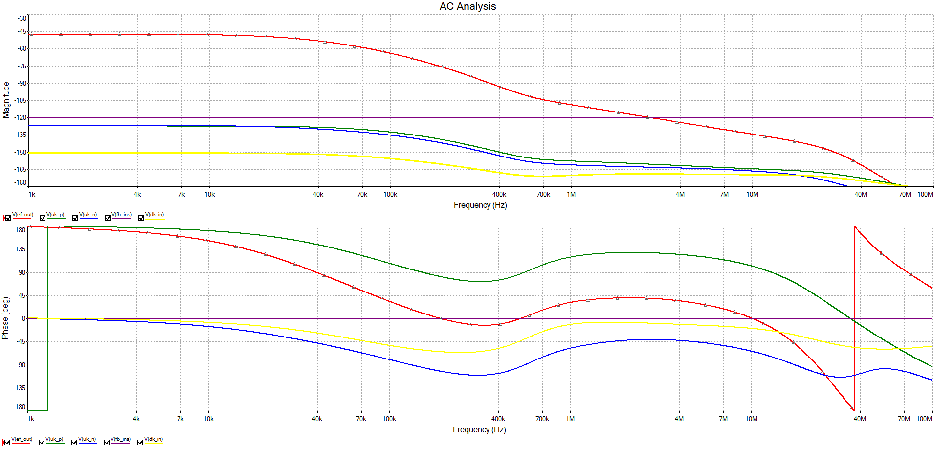

    Да, первый полюс - 40 кГц. Я пошел по пути высокого полюса, но многополюсной схемы. Звучит очень достойно.
    Вот АФЧХ с разомкнутой ОООС:
Название:	MW_v.5_Вариант петлевого_10pf_пессим.gif
    Сиреневая - источник, красная - выход, желтая - вход дифкаскада, зеленая и синяя - коллекторы дифкаскада.
    Петлевое:
Название:	MW_v.5_Вариант петлевого.gif
    ЗЫ. Если пишу про то, что низкая частота первого полюса безопасна, это еще не значит, что всегда на практике воплощаю эту технологию
    Последний раз редактировалось bukvarev; 23.01.2018 в 20:16.

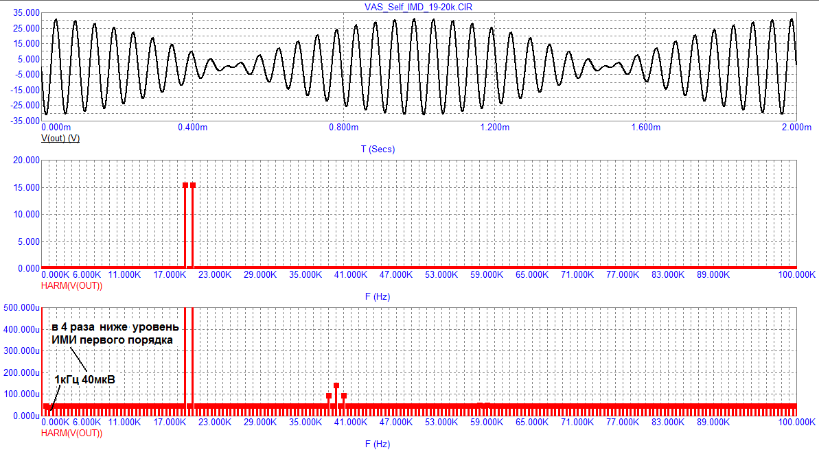

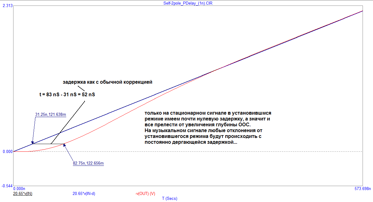

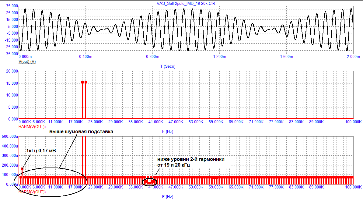

    Цитата Сообщение от Сергей Гапоненко Посмотреть сообщение
    Для скептиков предложу представить работу системы с первым полюсом на 1 кГц, например, при подаче скачка напряжения от 0 до уровня, соответствующего 90% максимальной мощности на отрезке времени 0-1 мс.
    Для скептиков беру сигнал частотой 20 кГц (близкая к верхней частоте компакт-диска) и подаю на УН из книги Дугласа Селфа с 2-х полюсной коррекцией. На частоте 20 кГц такая коррекция дает приращение усиления более чем на 40 дБ (в 100 раз). В установившемся режиме можно получить практически нулевую задержку и на частоте 20 кГц снижение искажений в 100 раз. А что имеем в начале синусоиды? В то же время с обычной коррекцией сигнал на выходе задержан на 50 нс по всей синусоиде (т.е. параллельно входному приведенному к выходному)
Название:	VAS_Self-2pole_propagation delay.png
    p.s. забыл приложить основные аргументы
ID:	310503 Нажмите на изображение для увеличения.
    можете опровергнуть? попробуйте, пока один ср...
