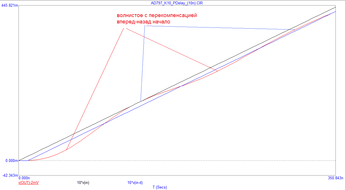

    17.05.2014
    г. Могилев
    1,971
    По умолчанию Re: Аудиофильский усилитель своими руками
    Вот один из примеров происходящих процессов на "старте".
Название:	AD797_propagaion delay.png
    Задержка сигнала в установившемся режиме всего 10 нс, разумеется и измеряемые параметры будут на высоте. Похожие процессы можно наблюдать и в некоторых УМЗЧ. Волнистый характер начального участка говорит о возникновении высших гармоник большого уровня. Задержка на "старте" по отношению к "фантому" способствует росту ИМИ и соответственно шумовой подставки.
  20. #259
    Завсегдатай Аватар для BesPav
    01.06.2011
    2,744
    Недостаточности ваших знаний в области частотной коррекции систем с ООС.
  21. #260
    17.05.2014
    г. Могилев
    1,971
    претензии не ко мне. Модель микросхемы с внутренней коррекций разработчиков включена в неинвертирующем включении с Ку=10. Приложите свои знания чтобы исправить положение!
    В этой ветке неоднократно звучало предложение использовать в ДК токовое зеркало. У меня к Вам просьба сделать модель с такой доработкой и грамотной коррекцией и выложить ее.
