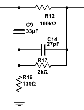

    о двухкомпонентной ООС мало кто знает
    vladimir sim, вы бы с Васильевым лучше вместо слов схемку черканули или ссылку дали, чтобы понять о чём идет речь
  6. #225
    04.04.2007
    10,762
    По умолчанию Re: Аудиофильский усилитель своими руками
    а что там непонятного. номинал дополнительношо резистора в три четыре раза выше резистора оос. как ввести я уже выше сказал. тут даже не три а две сосны ,не заблудитесь
    С уважением Максим.
  7. #226
    Частый гость Аватар для RAFOS
    02.05.2006
    Нижний Новгород
    286
    номиналы забыл убрать

    C14 - это коррекция

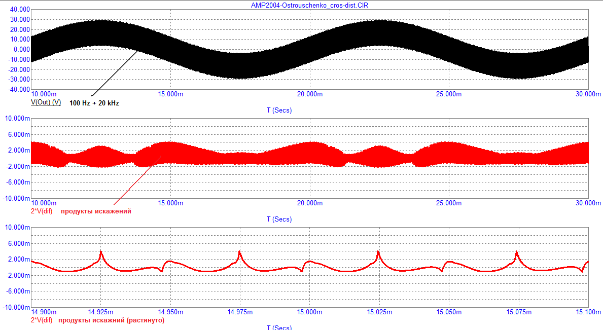

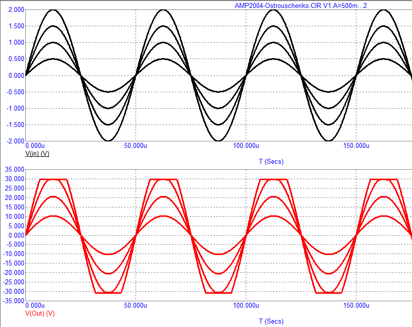

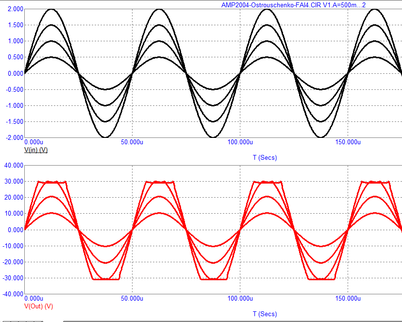

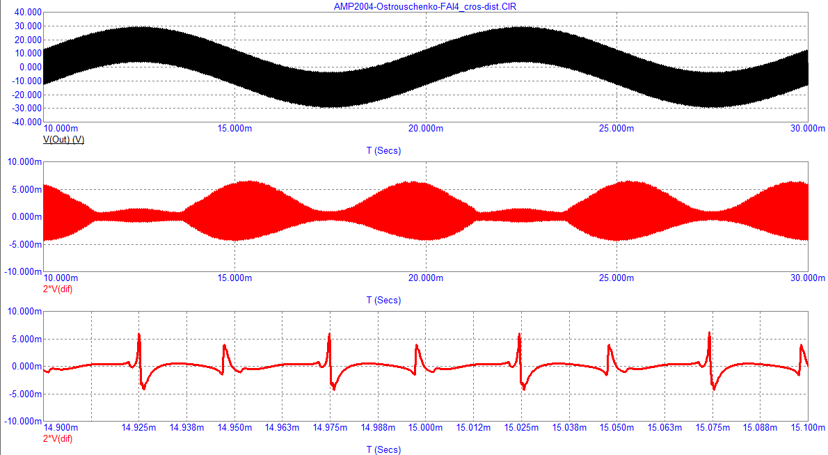

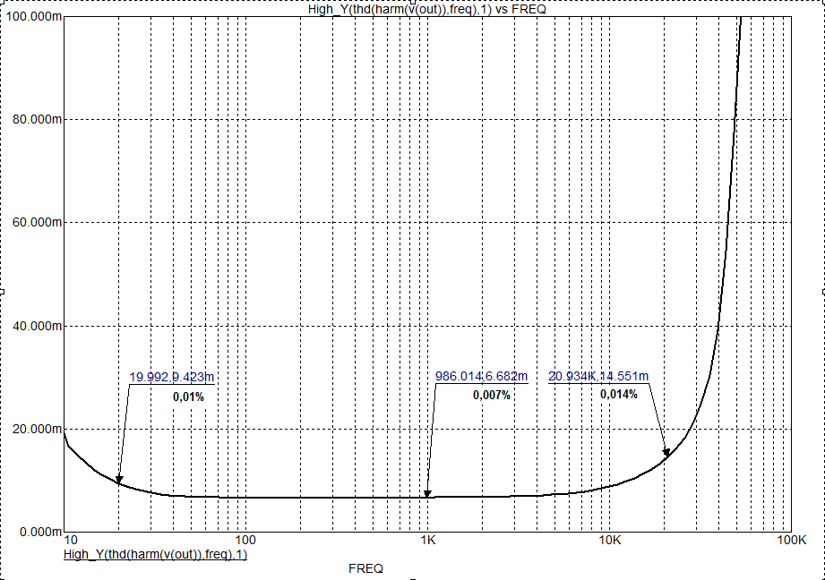

    глянул параметры модели, они совпадают с заявленными автором
ID:	302658 Нажмите на изображение для увеличения.
Название:	AMP2004_THD from freq.png
ID:	302659 Нажмите на изображение для увеличения.
ID:	302660 Нажмите на изображение для увеличения.
    клипирование без сквозных токов, коммутационные искажения невелики

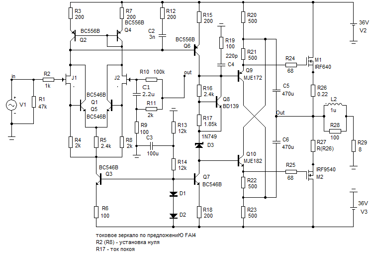

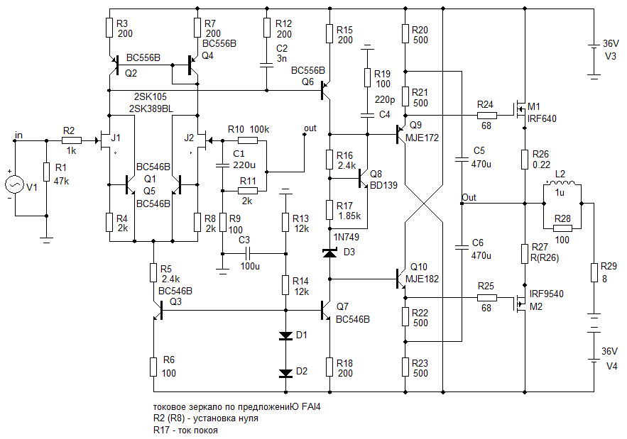

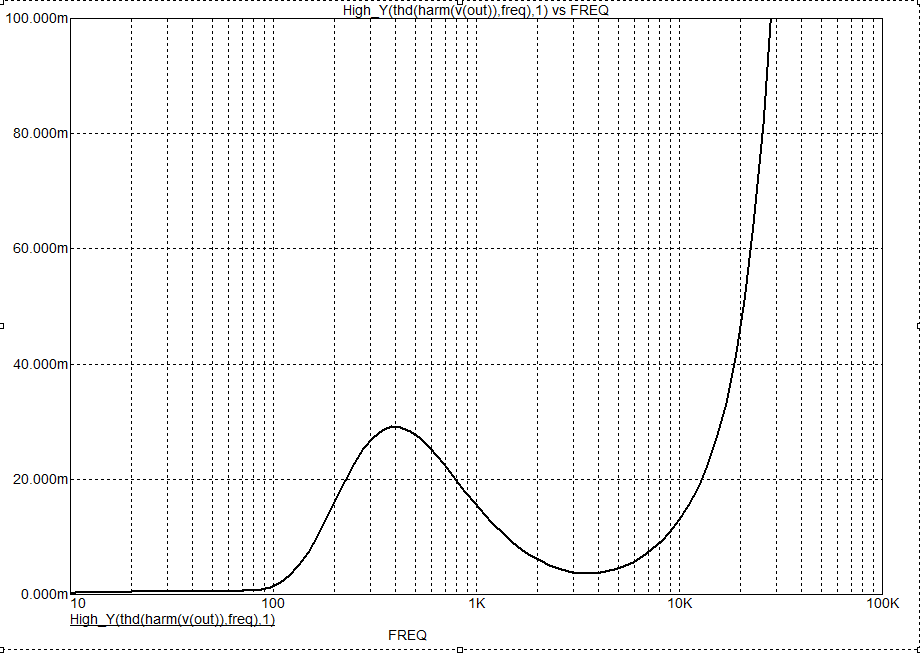

    Цитата Сообщение от FAI4 Посмотреть сообщение
    Подача противофазного сигнала (с выхода входного дифкаскада) одновременно на базу и эмиттер транзистора в УН - очень плохая идея!
    Таким образом в сигнал "влезает" нелинейность перехода Б-Э.
    Получаем "транзисторное" звучание в чистом виде.
    Такое использовали на заре появления транзисторных усилителей, а потом как-то ушли от такой практики...
    Тут возможны 2 решения:
    1. убрать один из сигналов (подавая сигнал только на эмиттер (получаем каскад ОБ) или базу (ОЭ).
    2. Чтобы задействовать в работе оба противфазных выходных сигнала (дифкаскада) - использовать в нагрузке дифкаскада токовое зеркало.
    Далее подаем сигнал на базу УН (или лучше там стандартный каскод поставить)
    Таким образом К искажений упадет до 0,003 как максимум
    действительно, такое решние использовалось в первых быстродействующих ОУ
    но посмотрим, что получим с токовым зеркалом

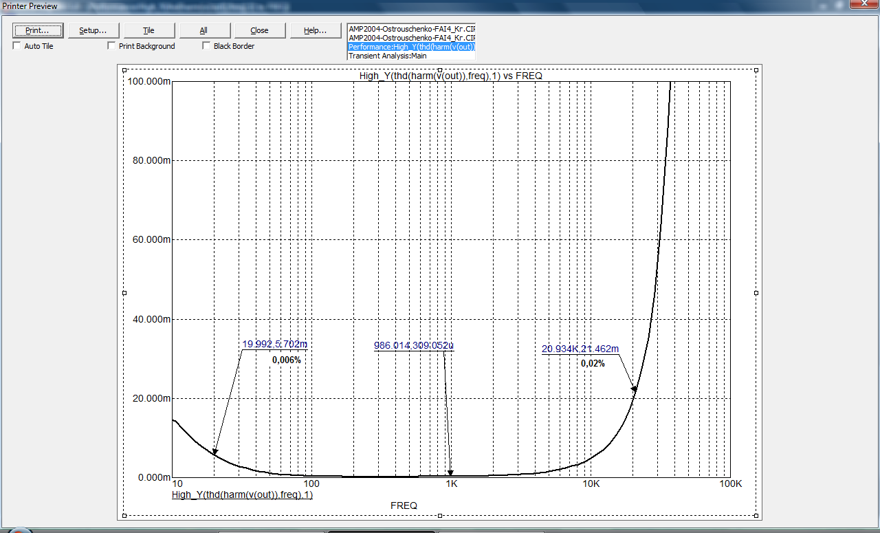

ID:	302663 Нажмите на изображение для увеличения.
Название:	Osrouschenko-FAI4_THD from freq.png
ID:	302664 Нажмите на изображение для увеличения.
ID:	302665 Нажмите на изображение для увеличения.
    для сравнения см. анализ модели оригинала

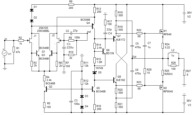

    коллекторы Q9 Q10 переключить на горячие обкладки С5 С6
    нижние выводы резисторов R4 R8 переключить на коллектор Q3
  15. #234
    14.01.2005
    Германия
    1,950
    Тогда и стаб заменить на 2 но уже в эмиттеры Q9 Q10 - использование питания будет куда лучшее.
    Сергей
    Снятся людям иногда
    Дорогие провода...

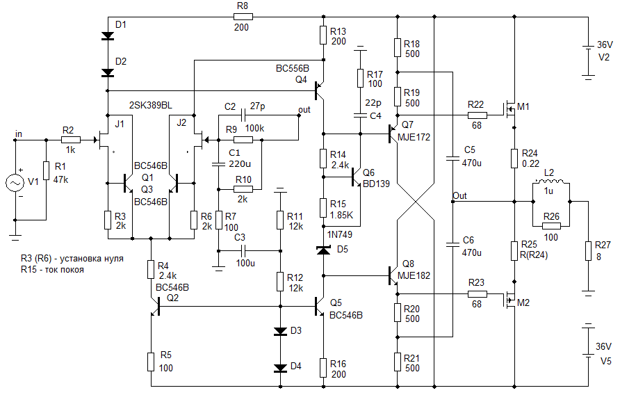

    … с1 слишком велик и электролит нафига тут
ID:	302957 Нажмите на изображение для увеличения.
Название:	Osrouschenko-FAI4-fakel_THD from freq.png
    вроде сделал по рекомендациям. Без комментариев.
    p.s. даже если С3 включить правильно, на минусовую шину питания, не поможет!
    offтопик: fakel, я устал проверять твой флуд, прежде чем предлагать - проверь сам! однажды я уже писал тебе, причем каждый из пунктов приводил только к ухудшению параметров! см.
    https://forum.vegalab.ru/showthread....=1#post2248931
    Последний раз редактировалось Petr-1951; 14.10.2017 в 21:26.
    без комментариев.
    без понимания.
    пикушка с выхода УН на землю - где?
    ничего, что ток через резики вольтодобавки в 2р возрос и напруга просела?
    он не влияет на искажения, а уменьшает влияние пульсаций источника питания на ток ДК
    вывод: симулятор мозг не заменяет.

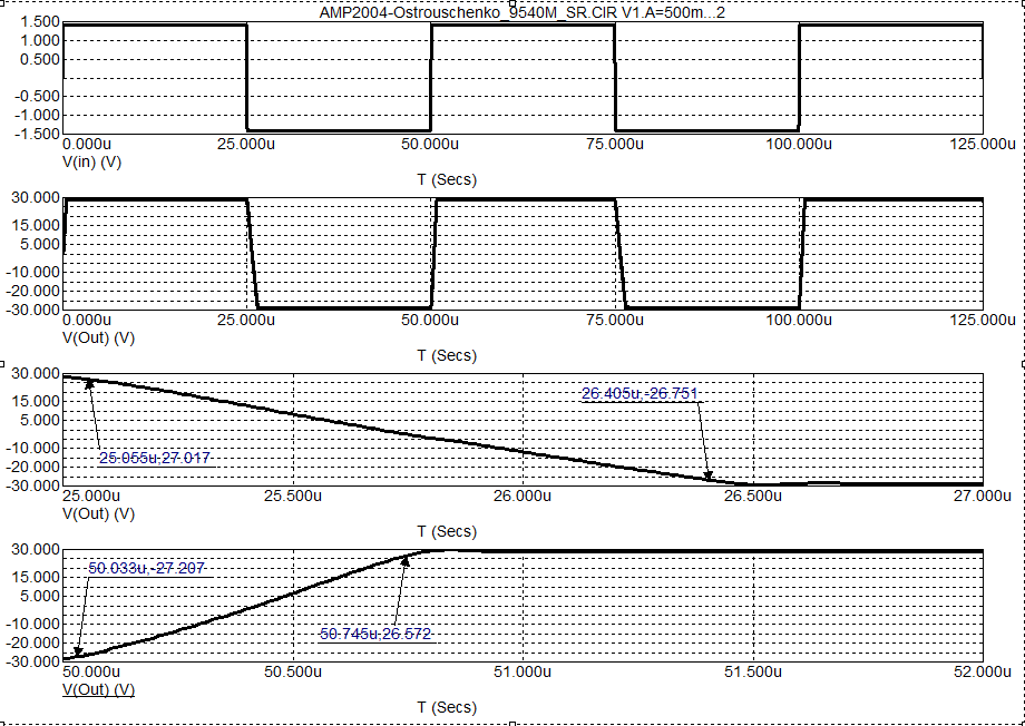

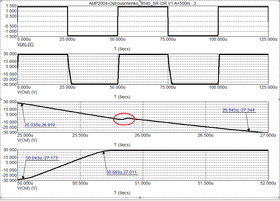

    усилитель имеет разную скорость нарастания (спада) фронтов
    скорость нарастания можно подсимметрировать если включить дополнительную RC-цепочку между затворами
ID:	303237 Нажмите на изображение для увеличения.
