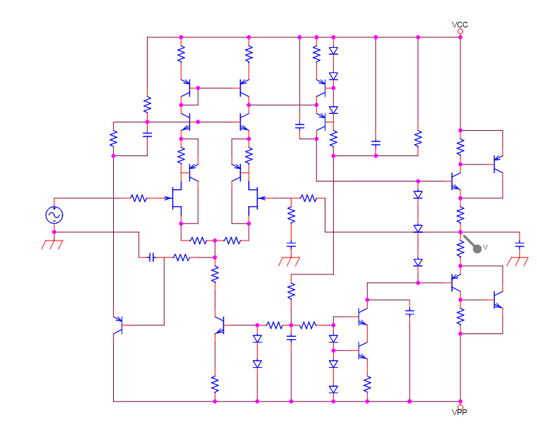

    Причиной создания данного усилителя послужило отсутствие в торговой сети изделий, отвечавших осносновным чаяниям разумного аудиофила: высокое качество звучания и малая стоимость изделия. Под высоким качеством звучания мы понимаем не только малые искажения, достаточный частотный диапазон и наличие макро и микродинамики, но так же и отстутствие набившего всем оскомину "транзисторного звучания".
    После довольно длительных изысканий были получены результаты, позволяющие заявить, что это само "качество" очень мало зависит от класса работы выходного каскада. А и АВ вносят лишь свою небольшую лепту в его окрашивание. Так же малое влияние имеет тип выходных приборов: полевой или биполярный транзистор. Гораздо больше звучание зависит от схемотехники.
    Под малой стоимостью изделия мы понимаем тоже, что и другие - меньше денег и больше толку.
    Предлагаем схему (одну из ряда разработок), которая неоднократно повторялась в законченных изделиях.
    При правильном изготовлении печатной платы, правильной сборке и исправных деталях она работает сразу.
    Экспертная оценка звучания - "превосходно".
    Если у вас достаточно квалификации для её повторения, то получите вещь, превосходящую очень и очень многие аналоги в т.ч. и зарубежные.
    Технические данные:
    Чуствительность 0.7 В.
    Мощность 50 Вт на 8 Ом, 80 Вт на 4 Ом.
    КНИ 0.02% на максимальной мощности в полосе 20 Гц...10 кГц при нагрузке 4 Ом.
    АЧХ 0.5Гц...500 кГц.
    Комментарии к схеме: напряжение питания +/- 36 В, конденсаторы питания по 10.000 мкФ на каждое плечо каждого канала, входные полевики - 2sk105, два резистора в истоках входных полевиков предстовляют собой один потенциометр - им выставляется 0 на выходе, транзистор BDC01D - КТ814 крепится к общему радиатору через фторпласт толщиной 0.2 мм, ток покоя выходных транзисторов 0.1 А.

    А где сейчас можно разжиться входными полевиками или на какие можно заменить?
  3. #202
    Частый гость Аватар для scsml
    20.06.2008
    328
    По умолчанию Re: Аудиофильский усилитель своими руками
    в прошлом году покупал sk105 на Митинском.
    По параметрам к ним близки 2sk246, но как будут работать - не знаю. Еще 2sk117 можно попробовать.
    http://www.chipdip.ru/product/2sk246gr/
    MJE172/182 также достать не просто. Вместо них хорошо работают КТ9180/9181, но только В или Г
    С ним были проблемы при установке регулятора громкости на входе.
    Подробности в этой ветке на стр. 7-8

    А с Т.З. будет лучше, сейчас ток одного плеча бездарно теряется
    ну я так понимаю, для Антона эта схема что-то навроде рекламы возможностей. Его актуальный усилитель выглядит понавороченнее:

    Я такой делал лет 10 назад, ИТ в УН лишний - достаточно подгрузить зеркало
    странно, схеме лет пять от силы. И чем вам она не понравилась? На тидалях помнится этот усилитель легко переигрывал, как 50-киллограмовый плиниус так и всякие хорды, а также агеевский "сверхлинейник".

    Так я по СВОЕЙ схеме делал. Почему не понравилась - понравилась, потому и сделал. Но, моя, а не эта, топология такая же, да, но есть нюансы
    ---------- Сообщение добавлено 16.27 ---------- Предыдущее сообщение было 16.25 ----------
    https://forum.vegalab.ru/showthread.php?t=18040
    и далее по ветке
    ---------- Сообщение добавлено 16.30 ---------- Предыдущее сообщение было 16.27 ----------
    вот исправленная топология https://forum.vegalab.ru/attachment....0&d=1221470656

    кстати, так и не написал рекомендации по электролитам, а их слышно. Пока собирал, переслушал большинство доступных.
    Наиболее сбалансированный звук дают nichicon pw (upw). Офигенно звучат для низкоимпедансных. Если хочется немного подкрасить - bg FK или Nichicon Kz.
    В ООС nichicon es или capxon np. Первый более отчетливый и объемный второй поровнее, но не такой разборчивый. Неполярный джамикон портит середину.
    Питание - двойное моно. Банки nichicon ls 10000 4шт. Jamicon ls и mundorf ag тоже пойдут.

    В делителе оос резистор и конденсатор поменять местами и охватить последний оос .Тогда и елзет будет как сде

    Вопрос не столько в потере разрешения, сколько в окраске, привносимой конденсаторами. А она будет слышна в любом случае.
