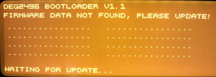

    В общем, принес товарищ DEQ2496 с диагнозом "труп"
    Включаем... [см. картинку №1 во вложении]
    Железке и правда нехорошо, ладно, подключаем по MIDI, льём прошивку syx файлом...

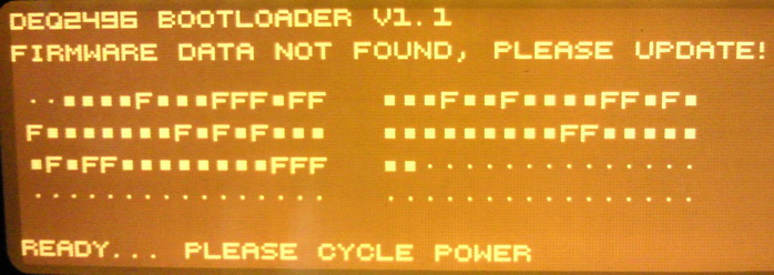

    и видим что-то не очень обнадеживающее [см. картинку №2 во вложении].
    После ребута снова видим картинку как в начале, и так до бесконечности.
    Вот эти F*ы меня очень смущают. При чем они от раза к разу появляются в разных местах.
    Думал может это у моей звучки с MIDI чего-нить не так, побовал на 3-х разных.
    Marian Marc4 MIDI, ESI Juli@, M-Audio Audiophile 192 - резалт примерно одинаков, F*ов хватает
    От сюда просьба к обладателям данной железки:
    люди, если у кого-нить есть возможность, пожалуйста, слейте прошивку из флэшки 39SF040 программатором, жалко животинку
    У этого на наклейке написано Ver 1.4B
    Или может у кого есть завязки с сервисом Behringer*а, там по идее должны быть прошивки для флэшки.
    Как-то же они их лечат в таких случаях
    Хотя, может у кого-нить было такое же? Как от F*ов избавиться при прошивке по MIDI?

    Найди владельца флешки в Москве - срисуем, ноу проблем, но картинки мне непонятны - кроме Ф ни одного внятного символа.
    Я завтра сделаю видео процесса прошивки, всё станет ясно
    Лично я предполагаю, что это "Failed" записи сектора, ибо каждый раз появляются в разных местах

    Так это не экрана программатора фотка, это сама железка умеет апдэйтится, это её экран!

    Возможно, поторопились с заливкой прошивки. Это известный глюк у бехров, и вина тут плохой шлейф, который идет от платы процев к плате с дисплеем.
