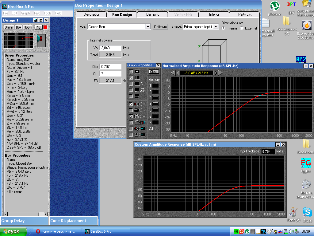

    Помогите посчитать сателлит с минимльными размерами, желательно трапециеобразный. Чтоб играл от 100-120 Гц. Хочу использовать драйвер MAG m 200 8 Ом с рупором Якубовича Н-12 и среднечастотный MAG m 1021 8 Ом. Фазоинвертор снизу под дином на всю плоскость, но так чтоб длина ФИ не мешала стакану для установки на саб. Характеристики динов не выкладываю, так как они есть на сайте производителя http://magaudio.biz Можно в BassBox Pro 6 для наглядности. Плиз.

    variator,Спасибо, сегодня поработаю над вашим исходником.
