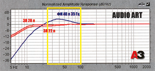

    Какой фазоинвертор вы обсуждаете ?
    Диаметр 10 и длина 43 см , а какое соотношение объёмов будет между
    ящиком и фазоинвеpтором, одним концом упирающимуся в ..., в общем - неважно.
    О каком быстром басе можно говорить ?
    Вот гул будет, это да.

    Аватар для malou
    03.08.2009
    18
    По умолчанию Re: помогите рассчитать фазоинвертор
    а тогда какой должен быть фазоинвертор
    17.05.2008
    Haifa
    1,088
    Есть дины, которым фазоинвертор в нормально-приемлимом объёме , противопоказан. Подсчитай ещё раз объём, который оказался не 28л, и
    экперементируй - у тебя всё уже есть.
