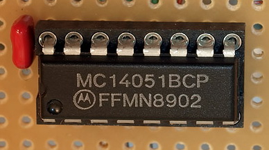

    В очередной раз шарясь по форумам буржуйских самодельщиков наткнулся на конструкцию коммутатора 2 S/PDIF In на 1 S/PDIF Out... сама конструкция посредственная... а вот разъемы на заднице меня привлекли...
    В конструкции этой 1 коаксиальный вход и 2 оптических... заводятся они все (коаксиал через транс, оптика на прямую) на коммутатор, собраный на микрухе Мотороловской... вот это меня и привлекло...
    На оптический разъем припаян один кондер керамический и один резистор... получается после этой нехитрой схемки получается коаксиальный выход?
    Или я опять чего то не так понял...
    По мне это дроссель по питанию, ЕС24-.
    Я же кидал вам документик, как "ТТЛ перевести в коаксиал", там все есть, как делать.
    на словах так:
    Выход оптики --------0.1 мкф----330ом----*------- вход коаксиал

    Да с ТТЛ все понятно... сделано уже и работает...
    Теперь вот появилось желание сделать в ЦАПе еще и оптический вход... чтоб тюнер спутниковый по цифре подключить... и сделать это охота малой кровью...
