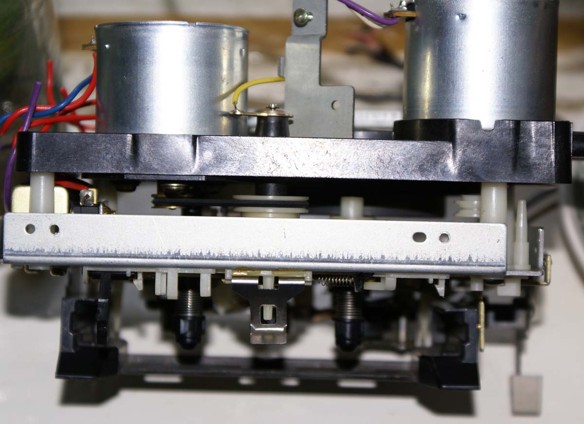

    А как же Японцы в половине топовых дек умудрялись ставить феррит? На мой взгляд, это прекрасный тест для оценки помехозащищенности ЛПМ. Если МКФ нельзя поставить простыми способами – есть смысл крепко задуматься.
    Вот он спокойно живет даже в маленькой Aiwa L-80.

    Их головки экранированы лучше.

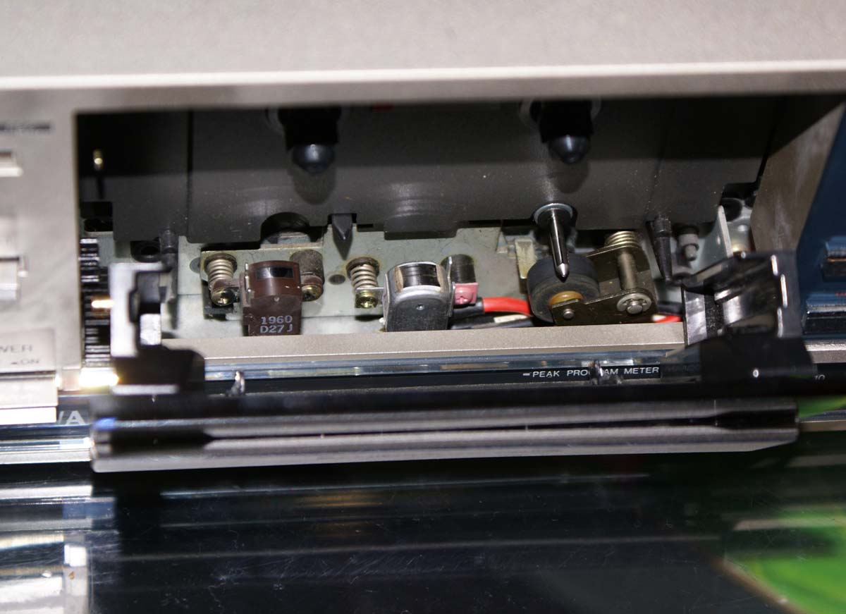

    750-я живет нормально и в L50 и в L80. Во второй даже пластика больше. А в 6700-6900 вообще как в танке. Транс от ЛПМ далеко, а движки крепятся на пластиковом основании за основной штампованной пластиной. Просто, но со вкусом и наводок никаких.

    Ну, про 6900-ю вопросов нет, но курочить я ее не хочу. Сейчас курочу Denon DR-F3 на предмет полевого УВ: со штатными ферритовыми головками проблем с наводками никаких. Я искал именно двухголовый аппарат, ибо у 750-й наилучшие низы - с бутербродными головками не сравнить ...

    Я вот сейчас повозился с Hitachi D-909 - там монокристаллический феррит. Наводку от трансформатора слабо, но слышно, особенно если кассета без экранчика - с ним децибел на 5-6 ниже. Отыскал лист пермаллоя, посмотрю, если получится заэкранировать. Или попытаюсь катушкой скомпенсировать.
