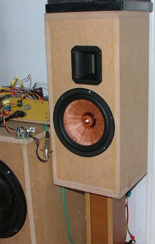

    в результате тестирования динамиков с деревянными диффузорами хочу показать нормально сросшуюся конструкцию на 8" динамике FR211B6-11M от Gui-sound
    этой модели на сайте нет, ее сделали специально по нашему запросу с целью выявить смысл применения таких дифов.

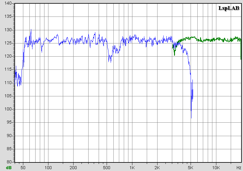

    данные ТС вложены. выбрано оформление ЗЯ 18 литров. так же оценивали звучание в ФИ 55 литров. остановился я на ЗЯ, для использования с сабом. по той причине, что сколько баса ни дай, а в ФИ получилась полка от 37-40 Гц, а все будет мало.
    если посмотреть на предложенную АЧХ в ЗЯ, то тоже производит приятное впечатление. в качестве твитера выступил Фаунтек СД3.5Н.
    революции не произошло и виной тому резиновый подвес ИМХО. но на текстильном подвесе не было бы такой красоты на АЧХ в таком объеме.
    звучит интересно. агрессивно, поет и "рисует" образ. резать хотелось выше, но полки получить не удалось. если пойти на компромисс - можно и выше. но задача была отдать ему голос -не более того.
    в общем я доволен. кто хо послушать - приходите.
    не продается.

    Если обеспечить дизайном и шпонировкой - будет совсем красиво. Мне на первый(удалёный) взгляд нравится, подвес конечно замша просится(можно окрашеная в тон чуть темней диффузора).

    кто со мной знаком знают, что я делаю колонки только из мрамора. никаких опилок не применяю кардинально тыкссызыть. так что с оформлением не суть. суть в деревянном дифе и в принципе мне интересно что можно сделать с подвесом, сохранив или минимально подняв диапазон при этом. замша - наверно может получиться. мне ближе текстить все же. я их просил - говорят, что ниже 50 Гц сделать Фрез не смогут. можно и так конечно. но тогда 50 литров получиться... вот прошу помощи по идеям ....

    Мрамор, так мрамор . При переходе на замшу резонанс падает(ниже жёсткость подвеса), Qms вырастает(меньше потери), детальность выростает, а искажения(особенно вызваные изломом диффузора) снижаются.
    Я переделывал серийные динамики на кевларе(что было).

    При переходе на замшу резонанс падает(ниже жёсткость подвеса), Qms вырастает(меньше потери), детальность выростает, а искажения(особенно вызваные изломом диффузора) снижаются. .
    излом похоже не актуален. заметили мощность 30Вт заявлена. как по мне 8-10 - их крейсерская мощность. и деревяшка ведет себя при таком сигнале как идеальный диф. про замшу и фетр спрошу. сам я дины не правлю - руки левые обею а люди есть. хоть из паутины сделают. был бы резон.
