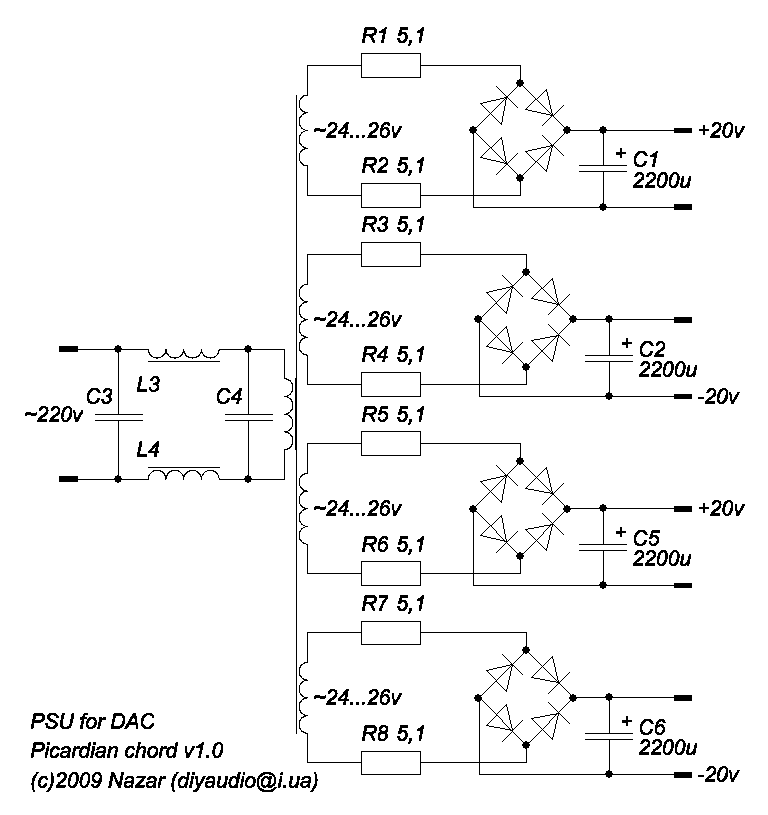

    Uranus, БП делал не как у Назара, без резисторов на вторичках? Напряжения на вторичках какие? И по мощности, хватит ли двух отдельных 5вт трансов для аналоговой части?
    Ну почему же... с резисторами... просто они SMD, их не видно...
    24В переменки, на стабы приходит 26В пстоянки (под нагрузкой)
    Токи там маленькие, 24В - 80 мА, питание на цифру - 120 мА.
    По идее 5Вт даже много будет...

    Один транс на цифру и на аналог???
    Да... и что в этом плохого?

    По умолчанию Re: Мой второй SPDIF/USB DAC на PCM1794... :)
    Потенциально помеха черех транс может пролезть в аналог, через паразитные ёмкости....

    БП собран по схеме nazara... по идее там ничего никуда не пролезет....
    даже затрудняюсь что либо сказать...
    А где там обмотка на цифру, в nazarA схеме?
