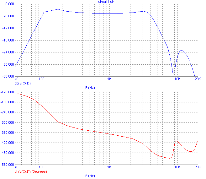

    16,496
    По умолчанию Re: связать пьезоэлектрик-рупор и два широкополосника
    Цитата Сообщение от DOCRENTGEN Посмотреть сообщение
    очень даже должны. флажолеты на 1 струне ой какие высокие
    Пофигу чего там высокое а чего низкое вот динамик для искажённого звукаи вот динамик для чистой игры - мнения музыкантов иногда расходятся, но как утверждает мой товарищ, гитарист это два очень типичных динамика, можно сказать классика гитарного звука. Как вы понимаете пищалки к ним никогда не цепляются.
    Посмотрите на их АЧХ и делайте выводы как должна играть гитара.
    Добавлено через 2 минуты
    но и явные резонансы звук не скрасят
    Комб это продолжение гитары и все его призвуки это продолжение гитарного звука, производители умышленно добавлят в них "краски" чтоб гитара была гитарой, а не балалайкой засемплированной в дешёвый синтезатор.
    Добавлено через 5 минут
    Есть даже специальные комбо симуляторы, которые крайне сильно искажают АЧХ чтоб на обычной стерео системе или в наушниках получить звук близкий к комбу, вот АЧХ додного из таких симуляторов.
    Последний раз редактировалось mAxSpace; 27.07.2009 в 22:25. Причина: Добавлено сообщение

    Аватар для DOCRENTGEN
    07.11.2006
    85
    да. 8 лет
    Добавлено через 23 часа 52 минуты
    делал пробное прослушивание. индуктивности от с90. одна поменьше. все на глаз. спад на 3200гц пошел. до пищалки значит не дотянут. убирать катухи???
    наверно они и правда фриэйр - на открытом ящике бас не то чтобы чувствуется, хороший низ. не скачут как бешеные...
