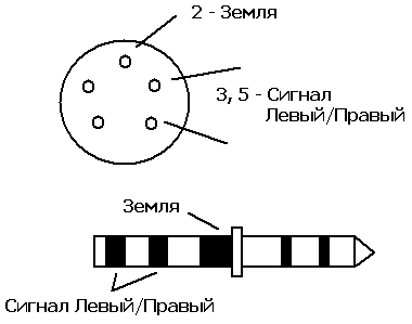

    Vega 15" AC109 + усилок родной. ПРи тесте в софте креатив, "тетя" не называет правый канал. Только слышно "Left Channel". Далее играют обе колонки, при смене баланаса на усилителе тоже обе.... Сответственно с приоритетом на ту которую баланс выкручен. Как ни крути динамики .... Все равно обе колонки тарабнят.... Если поюзать, софт от Audigy4 и поиграть с каналами, то при вырубе левого звук исчезает, вообще, а при включении другого канала наприер левого, но отключения правго играют - обе колонки.Z провод вертел и кабель проверял, но все равно правый канал тетя не называет ... Почему не пойму. тестил на Sb LIve 5.1 - там такая же байда.... что это случмлось ??? Самое тупое что, если в дрровах выставить наушники.... То тетя 2 канала называет..... Какие мысли ????Самое странное. На Live 5.1 и Realtek 850 - такая же ботва.... То есть при тести видит один канал, но играют обе колонки .... Подключал к звуковухе solo II - все нормально..... Куда копать ???

    А штеккер к звуковухе правильно подпаял, ничего не перепутал?
    Хотя, что там путать нечего 3 контакта, может землю не туда припоял?

    Я имел ввиду распайку миниджека к звукой карте. Землю с одним из каналов не перепутал?

    Код:
            1      3
             4    5
                2
    Вот такая распиновка по цифрам.8-[ Как правильно развести по каналам ???

    Да я не то имел ввиду, миниджек который в звуковух подключается правильно распаян?

    Трабл с распайкой несовместим с
    если в дровах выставить наушники.... То тетя 2 канала называет"
