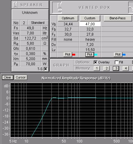

    В 2004 собрал след конструкцию
    50 литров 1000x240x270 ... НЧ-СЧ пара alphard wh651h81 в паралель .. ВЧ tw318 + фильтры частота раздела на 3000
    пару 651h81 пробывал в ЗЯ 50литров не понравилось. переделал на ФИ
    нижний предел в 28Гц (-3db) понравился ! К сожалению ничего другого из альпхарда не слушал
