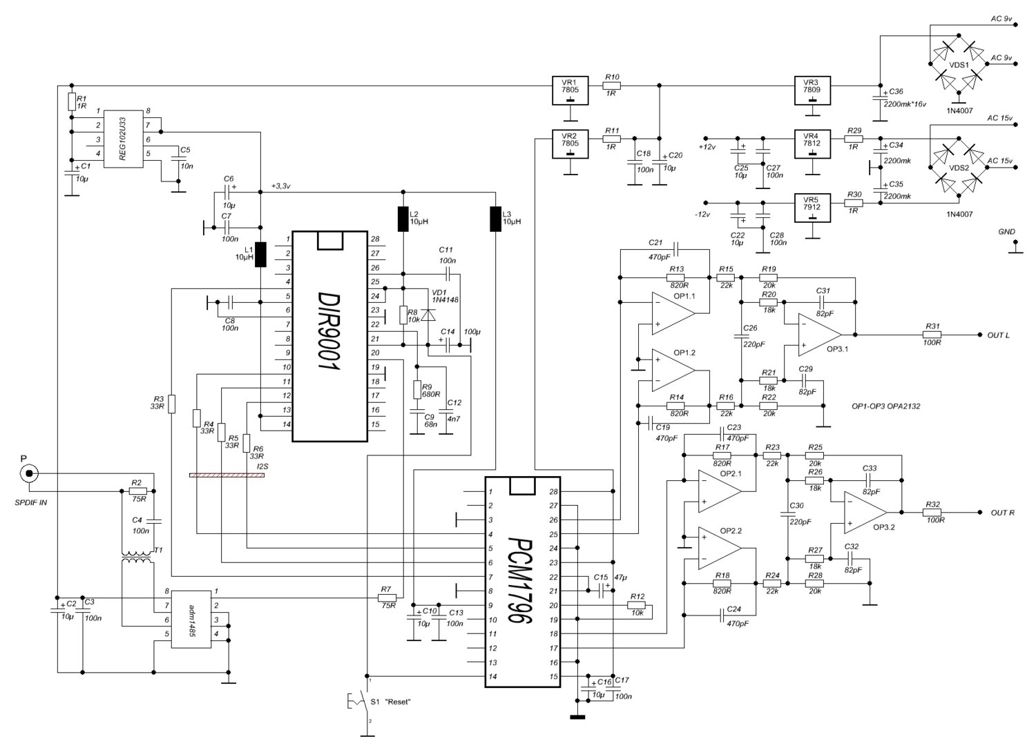

    Подскажите еще один вопрос. Собрал отдельно приемник , опять не работает. На дирку сигнал приходит .На выходе только с DOUT-нет сигнала.Должна ли дирка работать без цапа.

    Дирка - в слейве или мастере? Должна быть мастером. Иначе на ДОУТ ничего не будет, пока не скормишь ей битклок.

    s3tup, в каком слейве? У нее ген/кварц нужен только для определения частоты входного сигнала.

    Да нет ,схема другая,а результат тот же.Нажмите на изображение для увеличения.

    s3tup, в каком слейве? У нее ген/кварц нужен только для определения частоты входного сигнала.[COLOR="Silver"]
    Разве? Не с вольфсоном ли путаете? Нога CKSEL выбирает, брать ли клок с внешнего гена (пропускается прямиком на выход + от него через делители - битклок и ЛРклок). См схемку внутреннюю, она подключена к муксам, выбирающим источник клока на клоковых выводах микрушки.
    Это левый режим раздачи внешнего клока - в нем вывод данных отключается. Действительно, ген нужен для калькулятора.
    Со словом "слейв" не попал, т.к. тут слейв, но через другое место (вход xtal), а не как принято по стандартам I2S.
    По схемке она (28) отключена, т.е. внутренний p.d. = PLL. Ок.
    Теперь вновь посмотрим на блок схему. Там есть занятный ERROR Detector, который в месте с CKSEL определяет, выводить ли данные или нет. В случае ошибки данные не выводятся, хотя клоки продолжают бежать.
    Также в даташите описанны требования к фильтру PLL - какие компоненты, как разместить и где взять землю. Причем развернуто - видимо это важно для работы.
    CKSEL сам по себе не должен мешать выводу данных, но я бы все-ж таки повесил на землю (почему-то я не доверяю внутренним p.d когда дело доходит до глюков).
    Плюс землю PLL фильтра отдельным проводком посадил бы на ногу AGND.
    Но в первую очередь - исключить адумку из спдиф - зачем она там? Там итак трансик стоит. Тафтология - гальваноразвязку гальваноразвязкой добивать.
    Без ЦАПа должна работать.
    Ее намеренно в 512fs работать заставили? Может попробовать переконфигурировать во что-то щадящее, например 256? (ноги PSCK[0..1]).
    О, наконец даташит на 9001 почитал.
    Ни как не пойму, Вы хоть раз ставили ДИРку сами куда-либо? Читайте даташит внимательней! Так вообще работать не будет никогда. ДИРка на вход требует ТТЛ-уровень бифазного сигнала. Его откуда, с трансформатора снимать?
    Черт Извините, действительно я с этой диркой пролетел Странная она какая-то. С чем я не игрался - всем было достаточно кондера на входе spdif.
  16. #1595
    36,316
    По умолчанию Re: ЦАП своими руками (четвертая ветка)
    А ДИРке - достаточо 485-го приемника. О!, только что глянул - здесь он и стоит
    Единственно что - лучше его входы "растянуть" резисторами.
    А насчет того что "всем было достаточно" - это кому, CS-кам да РСМ-кам? Не всегда и им одного кондера достаточно, часто ставят формирователь на 74HC04 (или любой другой кмоповской логике в аналоговом режиме), но 485-й приемники там годится, он хоть и дороже, зато намного проще и лучше.
