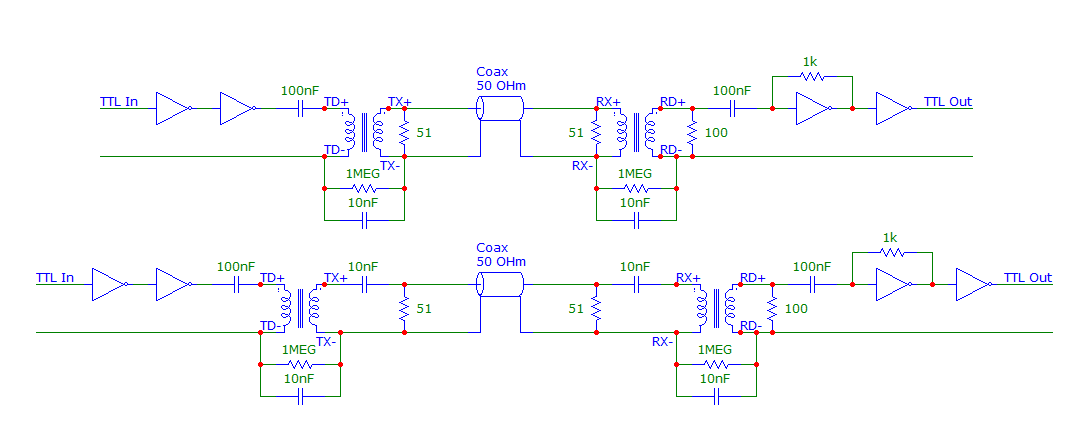

    в сетевухах на входе выходе сборки стоят, с трансиками, можно ведь и их попробовать использовать, скорости там немалые, должны подойти и гальваноразвязка сразу же
    16PT8515 работают успешно как на S/PDIF, так и на I2S. Даташит в приложении.

    Lexus, а как правильно включить на вход цапа транс 16pt8515?
    Там в нем много всего...

    По умолчанию Re: ЦАП своими руками (четвертая ветка)
    Подобные трансформаторы расчитаны на прием и передачу дифференциальной линии (одна линия на прием, другая - на передачу). Правильное включение - как в сетевых картах, то есть, когда RD+/RD- подключены ко входу ресивера, TD+/TD- к выходу трансмиттера. Соответственно, по входам RX+/RX- осуществляется прием сигнала, по выходам TX+/TX- передача. В приложении схема. Я делал оба варианта. Не знаю, какой из них более правильный, но работают оба. Для передачи I2S включение линий передач аналогично верхнему варианту на схеме, благо трансформаторов 16PT8515 у меня предостаточно. Средний вывод трансформаторов я оставил висеть в воздухе.

    Старый знакомый Аватар для Lexus
    28.08.2005
    г. Апатиты Мурманская область
    761
    Пробовал?
    Разумеется. Надо заметить, что трансформаторов аналогичных 16PT8515 мне попадалось несколько штук (знакомые работают у местных провайдеров, периодически забираю у них неисправные сетевые карты). Главное - трансформаторы от карт 10/100, но только не от 10 Mbps.
    28.08.2005
    761
    Delta213, ZugDuk,
    К сообщению №32 приложена схема включения. Можно и что-нибудь другое придумать.
    Я бы тоже попробовал, не знаю правда оставил бы или нет. Странные сущности трансформаторы. Мне они не понятны.
    Для S/PDIF трансформаторы удобны, для I2S - громоздки. LVDS и ADuM*ки привлекательнее выглядят. Просто мне было лень возиться с TSSOP 0,65, а трансформаторы и логика - в DIP*е, и на макетке просто сделать.
    P.S. Кстати, я не знаю, как подобные трансформаторы выполнены (не разбирал), но форма меандра на выходе трансформатора идеальная. Сделать такие трансформаторы самому у меня не получилось.
