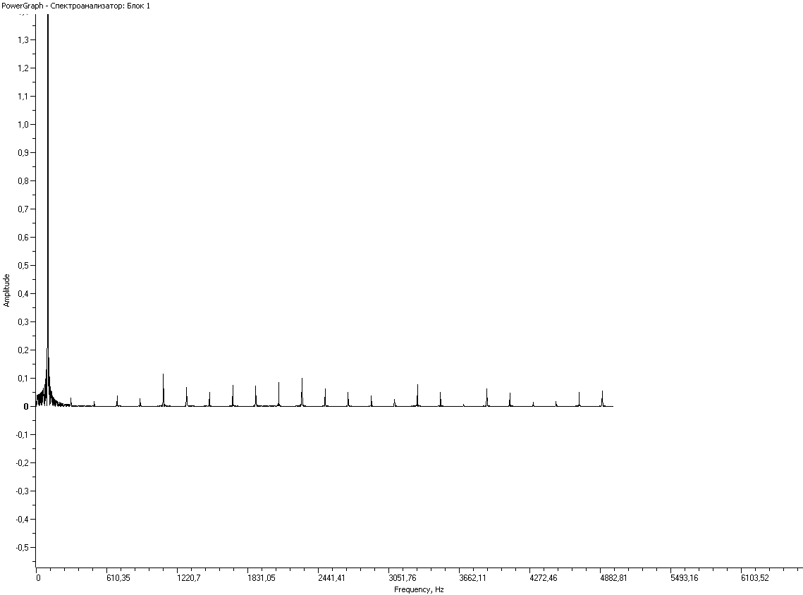

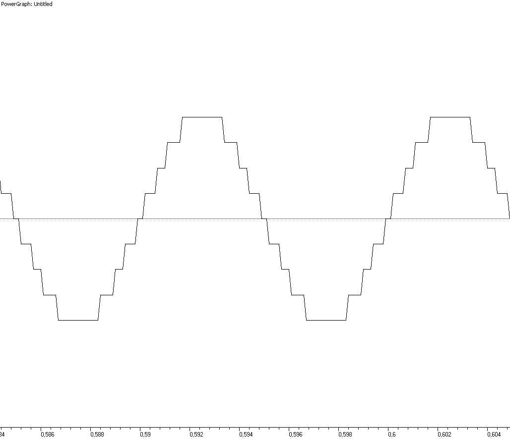

    По умолчанию Re: Что почитать начинающему по цапостроению?
    Про цифровой фильтр проще картинки посмотреть. Первый график - четырехбитный сигнал частотой 0.1 от Fs, на втором графике он же, пропущеный через цифровой КИХ фильтр, промежуточные значения между ступеньками вычислены по определенной формуле. Такой сигнал содержит гораздо меньше надтональных (ультразвуковых) частот, которые вызывают интермодуляцию в усилителе(взаимодействие с другими частотами с попаданием продуктов(грязи) в рабочий диапазон) .
    Если бы можно было создать идеальный аналоговый фильтр после ЦАПа, передискретизация была бы не нужна. Конечно, ЦФ вносит отсебятину, но это меньшее зло, чем интермоды в УМ.
ID:	58051   Нажмите на изображение для увеличения.

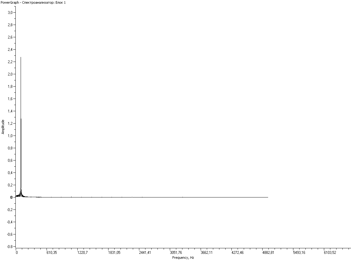

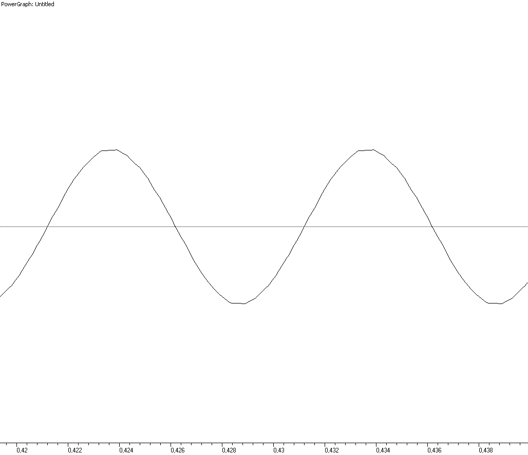

    Частый гость Аватар для Yurasvs
    23.12.2008
    151
    Спектры того и другого
ID:	58054   Нажмите на изображение для увеличения.
