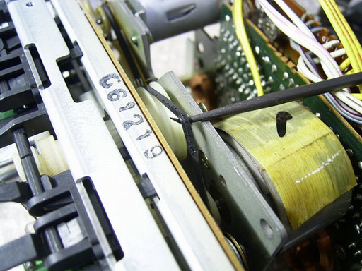

    Вот гадкий все таки аппаратец!Сразу вспомнил слова из фильма берегись автомобиля:каждый у кого нет машины мечтает ее купить, а тот у кого она есть мечтает ее продать.Мечтал о подобной твари пол жизни.До этого были и 7 и 9,но этогго казалось мало.Для полного счастья не хватало тока 99.Купил.Радовался как ребенок.Но знал что нужно будет поменять пассики.Вот начал сегодня это делать.На 9-ке менял за 5 минут.На 99 убил весь день.Ну и убил аппарат...Все разобрал по винтику.Настолько дебильной конструкции давно не видел.До пассика не добраться ваще!Разобрал всю механику.Теперь и собрать то толком не могу.Дебильный селектор типов ленты который невесть как ставится,центраторы на роликах.опять таки механику 9-ки собирал почти с закрытыми глазами.
    Ну и как же там эти дерьмовые пассики менять?
    26.12.2004
    оттуда
    3,667
    По умолчанию Re: Вопрос тем, кто хотя бы раз ковырялся в Акае 88/99
    эмоции работе не помощник.
    Смотри-чел разобрал механизм r99.а потом снова собрал.Значит все разбирается/собирается..Иначе,как бы на заводе собирали бы?
    Что есть-"центраторы на роликах"?
    Это че,магнит отклеился?
    26.12.2004
    оттуда
    3,667
    вероятно..
    так что с центраторами?

    Да центраторы ничего.Просто оидн проскальзывает по шестерне.Главное то что я разобрал механику а состыковать 2 половинки не могу.Потому что я не снял ее.На проводах висит.Если и это все снять тогда точно неделю проковыряюсь.Просто хотелось знать как грамотно пасик поменять.
    Аватар для DM fan
    09.10.2005
    138
    Пришлите мне фотки плиз.Там пара проводов есть,не помню откуда проходили.Так вроде механику собрал.Но и неприятности тож есть.Пружинка лопнула.Вот так всегда бл***!Че то лечишь, а че то колечишь
