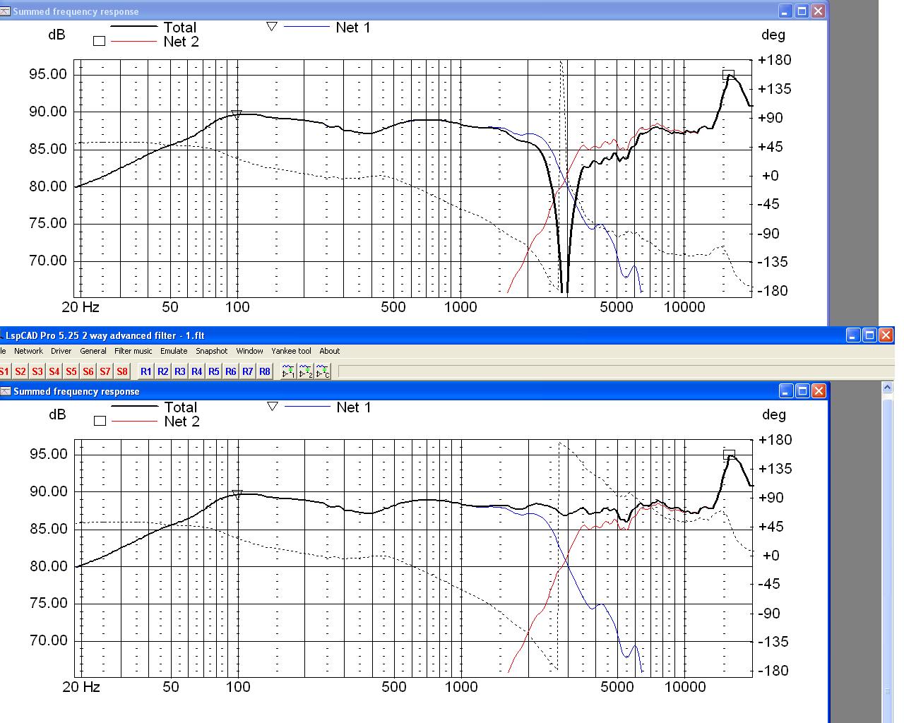

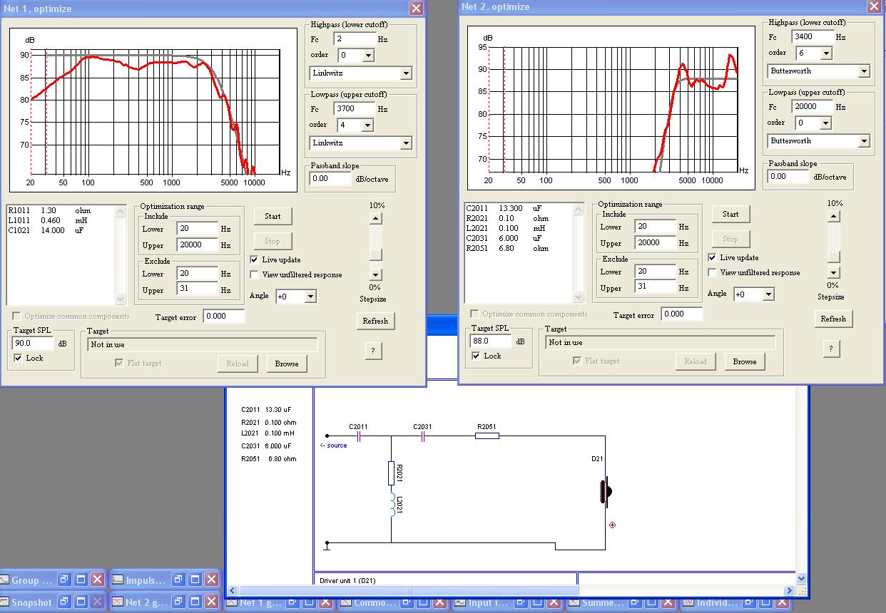

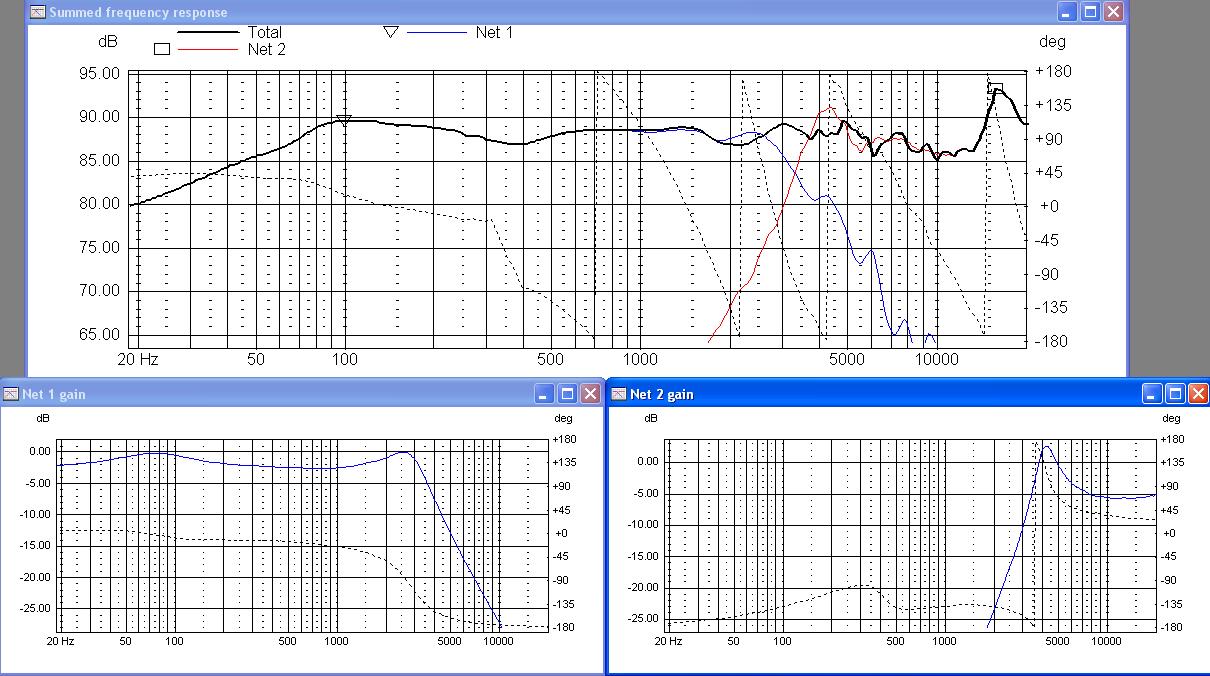

Вчера долго мучился, пытаясь сделать фильтр для СЧ-ВЧ, чтобы послушать звучание. После долгих мучений так и не смог нормально свести. Фазы динамиков на частоте раздела никак не совпадают. При переполюсовки небольшой вниз провал. При большом провале АЧХ на частоте раздела выглядит как 3 бугорка, вместо плавной ровной линии. Поэтому возник вопрос, по какой фазе нужно проектировать кроссовер?. Ведь когда мы измеряем получаем фазу измеренную с микрофона, которая зависит от расстояния. И фазу при измерении импеданса динамиков. Либо не стоит экспериментировать с СЧ-ВЧ и сразу проектировать фильтр на 3 полосы, т.к. при разделе НЧ-СЧ фаза СЧ поменяется?
Причиной неудачной стыковки была в том, что для пищалки вывел в текстовый файл не Minimum phase АЧХ, а Measured phase.
