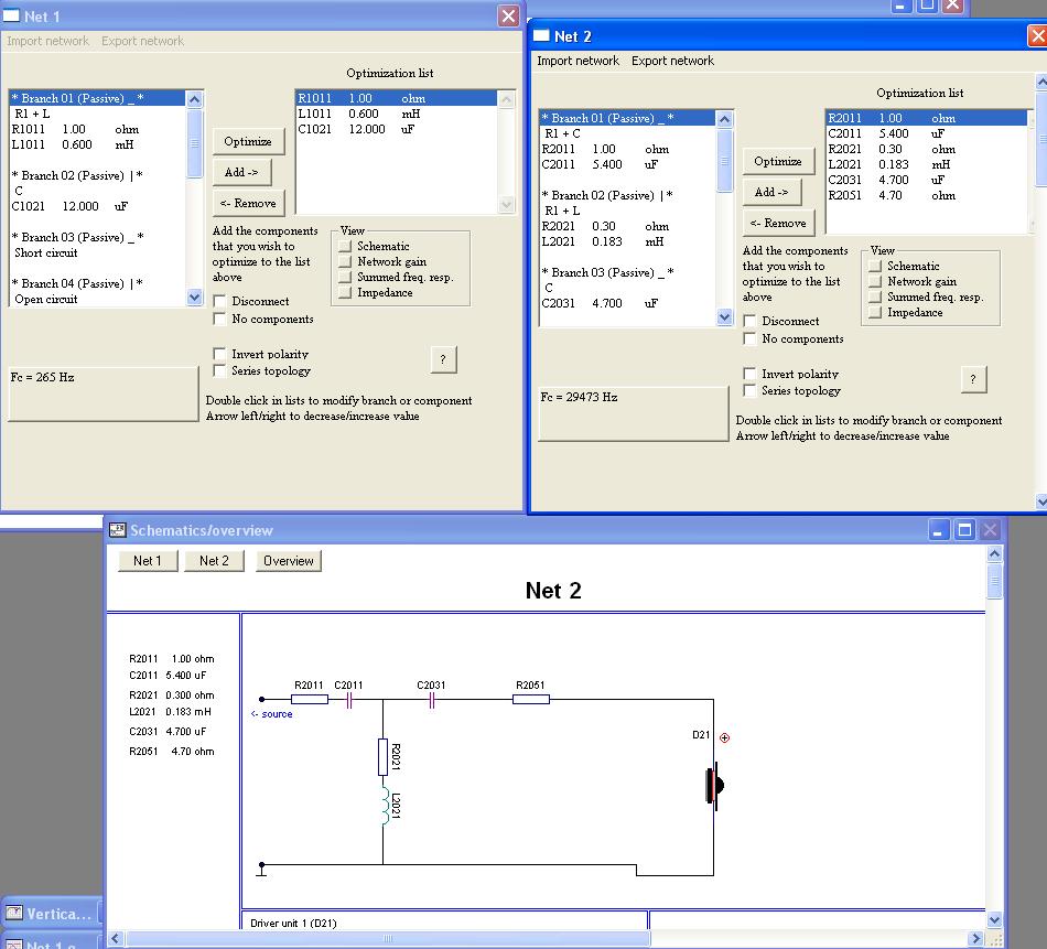

    Сегодня опробую такое подключение. Резисторы добавляю по двум причинам:
    1) Из-за сопротивления катушек.
    2) Повысить сопротивление АС, чтобы не было ниже хотябы 5Ом, а то для ресивера Yamaha RX-V361 менее 6Ом тяжко.

    В общем, я так и не понял, зачем понадобилось давить чутье резистором. Я бы поднял уровень ВЧ на пару-тройку дБ
    По поводу тон. баланса Троелс почему-то всегда опускает ВЧ и пишет, что какая-то есть кривая BBC DIP и что при этом звук сбалансирован . Вот и я решил опробовать.
    Я хочу послушать, как будет играть такая АЧХ. Это не окончательный вариант. Я потом прослушаю без опускания и сравню. Благо проблема стыковки решена, тут теперь вариантов куча.
    Резистор этот можно будет убрать и послушать 5 секундное дело.

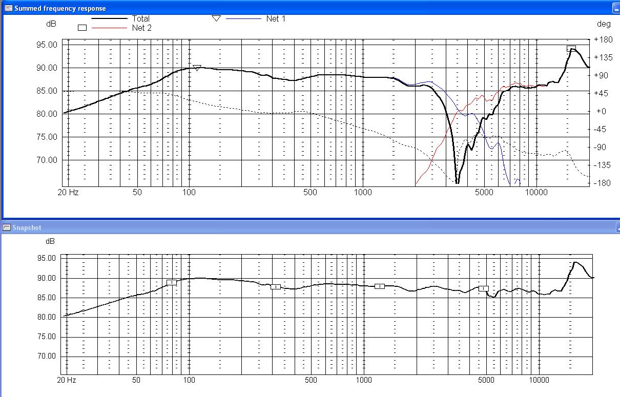

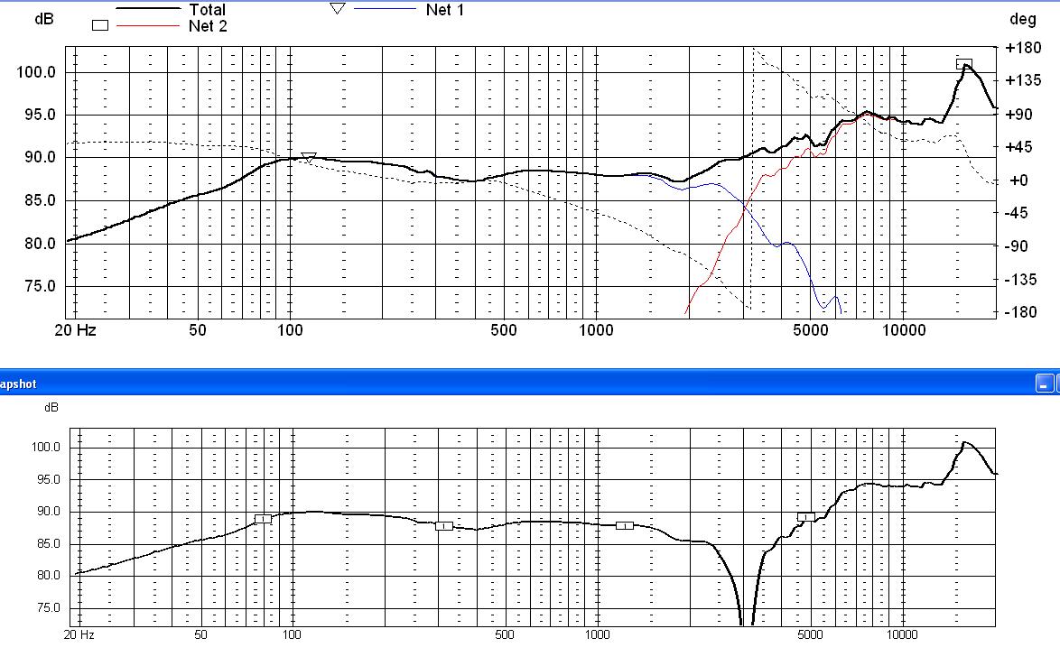

    Вот, что получается без резисторов с номиналами 10 мкф/0,1 мГн/10 мкФ.

    По умолчанию Re: Фаза при проектировании фильтров.
    Ну щто, тады компромисс нужен. 2,7 Ом с соответствующим пересчетом.

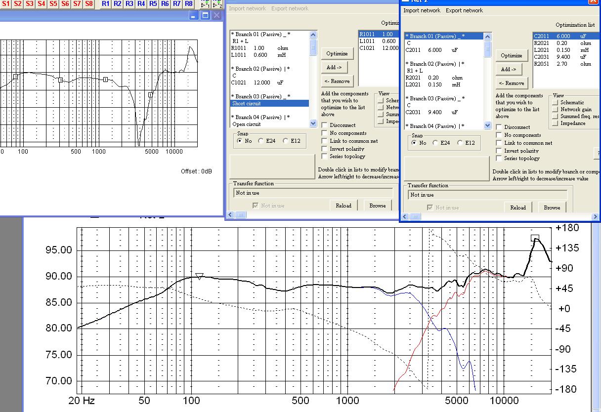

    Вот, что получается при 2,7Ом. Можно 1,6 ставить, чуть повыше ВЧ станет, с 3,2Ом чуть ниже.
