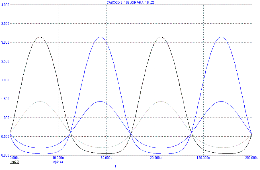

    Я предлагаю совсем другое.Не оптимизировать ток покоя,а оставлять выходной каскад как можно дольше в А со сравнительно малыми токами покоя.Это возможно,при такой схемотехнике как у Паршина,без эмиттерных резисторов.Полезно ещё почитать Акулиничева в Радио 4/79 с 26,27.Он правильно пишет о заметности искажений именно на малой мощности.

    Причем здесь симулятор? Я вообще-то имел в виду реально наблюдаемые в макетах и готовых конструкциях эффекты. Оптимизация тока покоя линеаризует выходное сопротивление в широком диапазоне выходных токов и снижает продукты амплитудно-фазовой конверсии, возникающие при взаимодействии АС с неравномерными АЧХ и ФЧХ и нелинейного выходного сопротивления.
    На слух это воспринимается как увеличение детальности звучания на ВЧ.

    У Д. Селфа разве не в симуляторе?
    Цитата Сообщение от Scop
    "NEW" (один из ранних вариантов) играет существенно прозрачнее "OLD"
    Это иллюзия,так кажется только на первый взгляд.На самом деле от такого звука быстро устаёшь.
    Посмотри как в супер А выглядят токи через выходники.На графике входное напряжение 10в и 25в на 8 ом нагрузки.Ток покоя 500ма.И никаких переключательных искажений .

    2 PSV Если синий график - это ток одного плеча выходного повторителя, а чёрный - другого, то мы видем сильные нелинейные искажения
    А вот ничего подобного,если их сложить ,получится очень чистая синусоида
