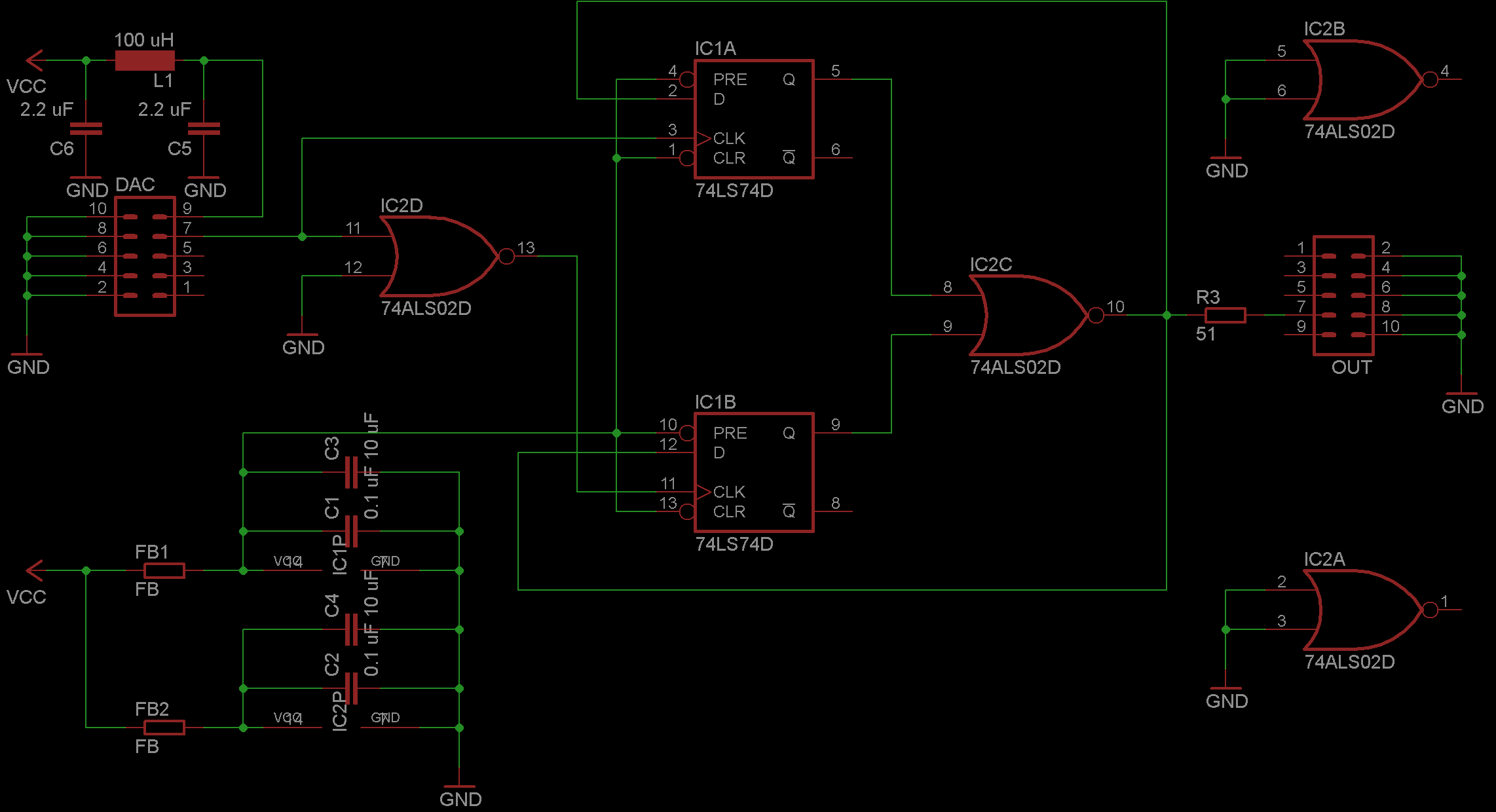

    Когда у меня в ЦАП были проблемы с цифровой частью (лишнее, кривое преобразование)
    А можно поподробнее?
  8. Завсегдатай Аватар для JazMan
    15.02.2011
    Москва, Химки
    1.723
    По умолчанию Re: LYNX D29
    В ЦАП у меня гены на 768fs, и используется Interstellar для расширения портов и для коммутации.
    В Interstellar стоит SRC4392, которая не поддерживает ни 768fs, ни 384fs.
    Автор девайса все же смог сделать частичную поддержку 384fs, но нормально оно не заработало.
    Пришлось соорудить делитель на 1,5.

  11. По умолчанию Re: LYNX D29
    не поделишься схемкой окончательного варианта делителя?
    Я использовал 74AC02 + 74AC74.
    Вместо дросселя в П-фильтре (Чебышев) можно поставить резистор 33 Ом.
    Главное тут конечно топология п/п, нужна заводская двуслойная для обеспечения низкого имденданса земли.
    Я со своей лут-платкой, где нижний слой - сплошной экран, добился приемлемого, но не идеального результата
    (наверное нужно добавить переходов на нижний слой). Шума выходе, в полосе 100 MHz, с делителем больше не становится.

    UPD: Ошибка на схеме, дроссель фильтра слишком велик, нужен раз в 20 меньше (конденсаторы тоже можно поменьше)..
    Последний раз редактировалось JazMan; 25.08.2012 в 13:28.
