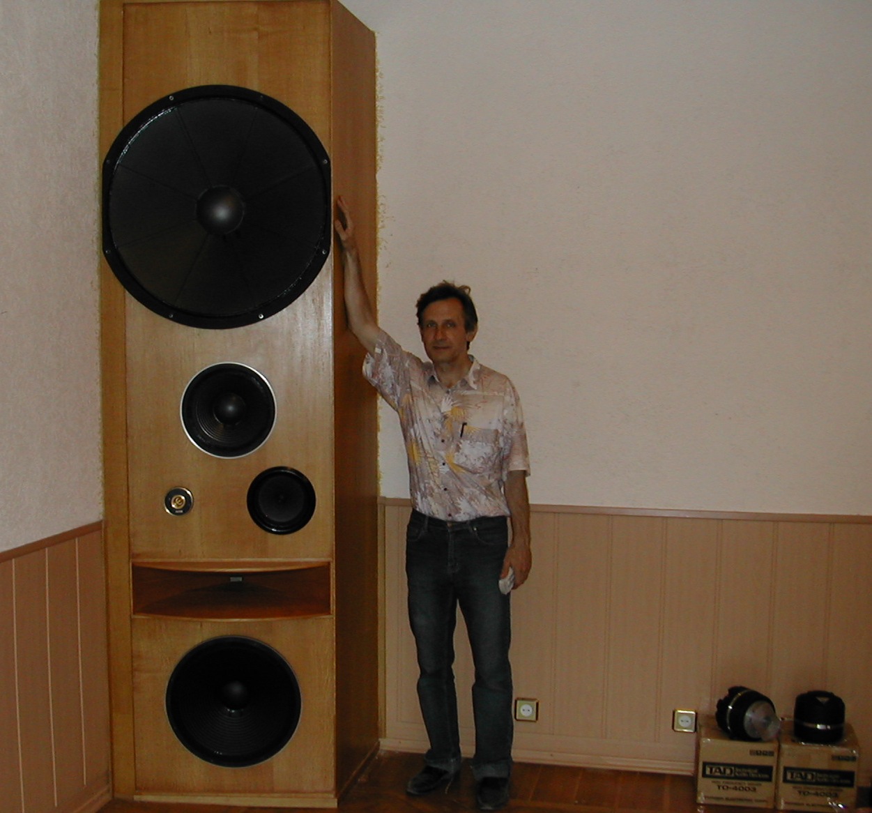

    Так уж выпало, что учился я на самых дорогих динах- ТАДах И Фостексах, и то там не без косяков. А уж когда столкнулся с нашими лялями, то в ужас пришёл, чем народ кормили , каким ........!
    Поэтому и не советую начинать с барахла, ведь если оглянуться - столько есть приличного, ну что вы всё об одном и том же...
    Наши динамики сейчас ну ничуть не дешевле фирменных, тех же Сенонов или Альфардов. Правда- отдельная тема- киношные дины, там- наследие великой киноимперии, там- копии Гудманов и Алтеков, там- суперзвук, но вы-то упёрлись именно в бытовуху, фуфло для народа любимого, а я должен вас в этом поддерживать?- Нет уж, извините.
    С уважением, Бокарёв Александр.

    Фигасе...
    Люблю полочники крупненькие...
    Хотя больше смахивает на напольник...

    То что на снимке- полдела. Там нет задней стенки и вуфер 800мм работает в заднее помещение. 20 герц по нулю дБ....
