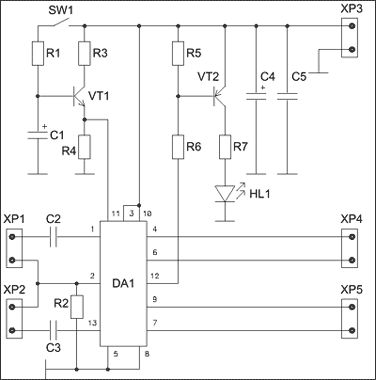

    посоветуйте пожалуйста как уменьшить входное напряжение при подаче на имс на линейном входе.при прослушивании после середины громкости появляется треск

    источник звука-нокиа №91.подключаю к рессиверу все норм до предела на телефоне звук.подключаю к микре-только до половины,а дальше наверно как возбуд.
    параллельно делаю вторую плату по такой схеме.но транзистры bd547и557 найти не могу.посоветуйте аналог

    С учетом если у вас нагрузка 4 ома, то считаем мощность: 8.2^2 / 4 = 16.81 ватта, что является приблизительно максимальной мощностью этой микросхемы без искажений на нагрузке 4 ома, поэтому все у вас функционирует нормально, просто подавайте сигнал на вход поменьше, или если так хочется, поставьте делитель

    8560 слишком чувствительная -- под "Долби-выход"
    поставь для начала 10:1 резисторы в верхнее плече переменника.
    Да... питалова сколько и динамики какие. Эта штучка до 7 Ампер съест и не поперхнется
