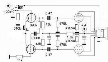

    Подкину свой вариант,правда не на чистовую,но очень важен первый каскад он же инвертор,тем более от очень авторитетной фирмы Fender.
    Обрати внимание на цепочку обратной связи,на фиксированное смещение выходного забей,пентодное включение тоже,у тебя останется автоматическое,ультралинейное,для начала пойдёт.
    Но первый каскад очень важен и этот для двухтакта - один из самых лучших.
    Чего непонятно можно подрихтовать.

    По умолчанию Re: УНЧ Ригонда-102
    С 20 надо конечно увеличить.
    Схема интетесная,даже может я её осилю,если все вопросы по ней разрешу.
    1.Какой туда нужен транс и как его мотать?
    2.Непонятно куда идут эти стрелочки(с;z...)(см.миниатюру).Нажмите на изображение для увеличения.
Название:	часть схемы fender.JPG
    3.И самый главный для меня вопрос-тут же надо подбирать лампы в пары а я не знаю как.Как это делается?
    4.вот етот момент мне совсем непонятен (см.миниатюру с катодом)
    Название: непонятный катод.JPG
    как это подключена спиральКак она здесь работает?
    5.Есть аналоги используемых ламп среди выпускаемых у нас?
    6.какой блок питания?
    Вроде пока все.Но могут ещё появиться вопросы.
    Упростил,лампы и транс всё остаётся родным,не торопись мотать.
    А сам поторопился,забыл нарисовать резистор в цепь обратной связи,линия которая идёт с трансформатора в цепь первого каскада,10кОм,лучше переменник.

    Я правильно понял-транс и лампы использовать от ригонды?
    Два триода на схеме это одна лампа?
    Понятно что не от камаза.
    Первая лампа это двойной триод
    Понятно.
    А я уж было хотел сходить к водилам попросить,видел у них однажды такую с двумя спиральками.
