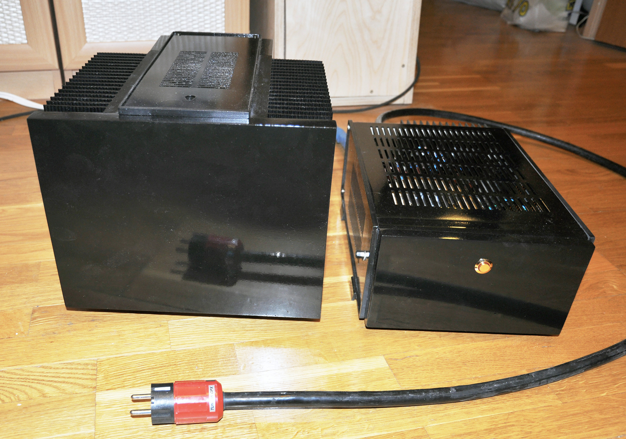

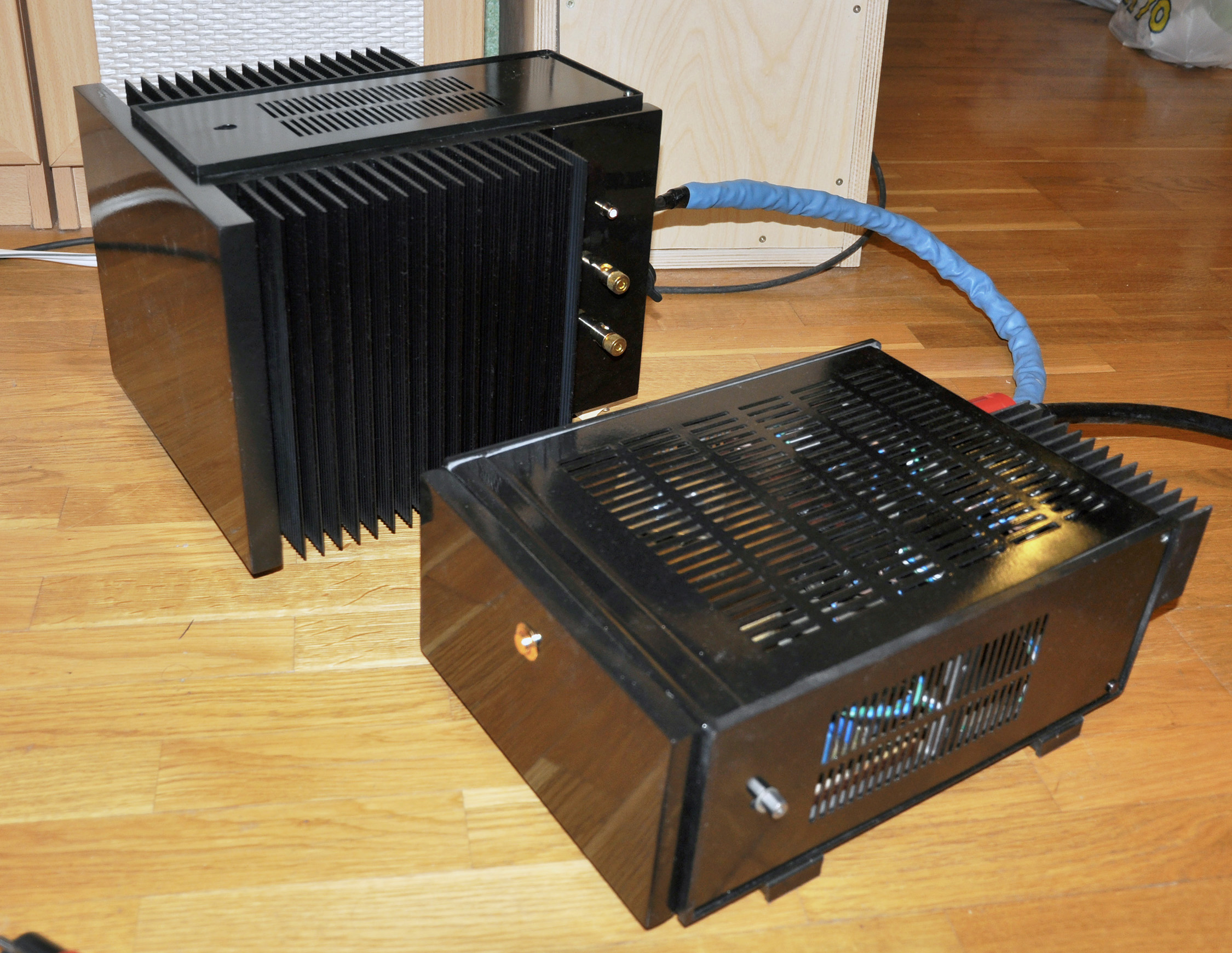

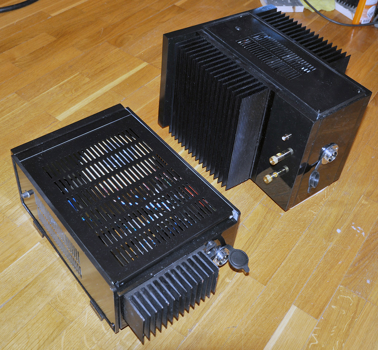

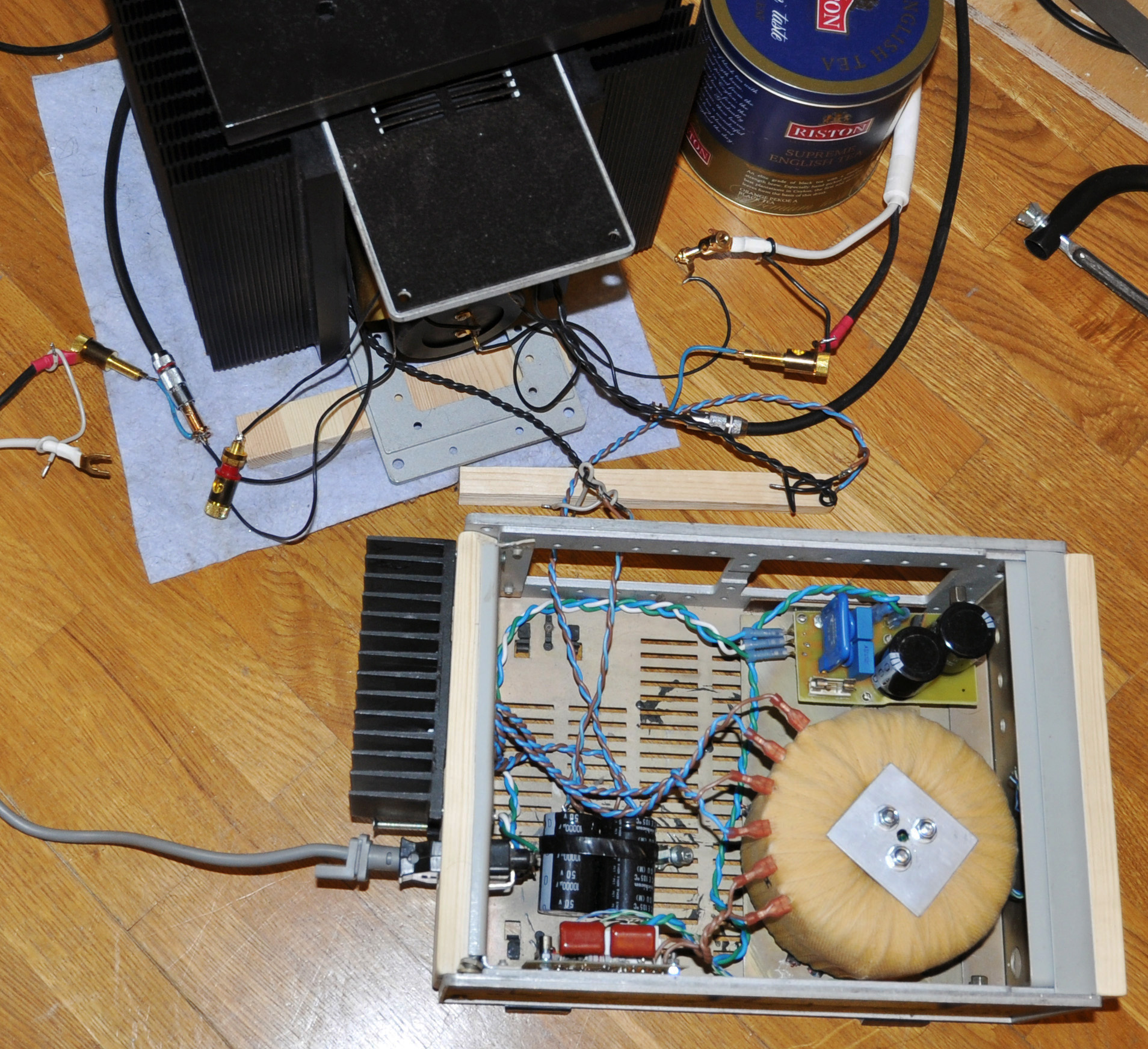

    Собрал, наконец, свой вариант повторителя Чуффоли с внешним БП.
    Как-то так получилось:

    Как звук?
  5. #1264
    Старый знакомый Аватар для St12
    22.06.2014
    668
    По умолчанию Re: PowerFollower Андрэа Чиуфолли и пред к нему
    Как звук?
    Вполне себе, не хуже, чем в макете.
    Но еще прогревается.
    Самая приятная мелочь - получилось сделать триггер: теперь усь включается/выключается при включении проигрывателя с пульта.
    Вам, гуру, может быть смешно, а для меня, гуманитария, маленькая победа - долго мучился с софт-стартом/кнопкой без фиксации с подсветкой (на одной плате). Туда - интегрировал запуск уся при получения 5 В с усб проигрывателя.

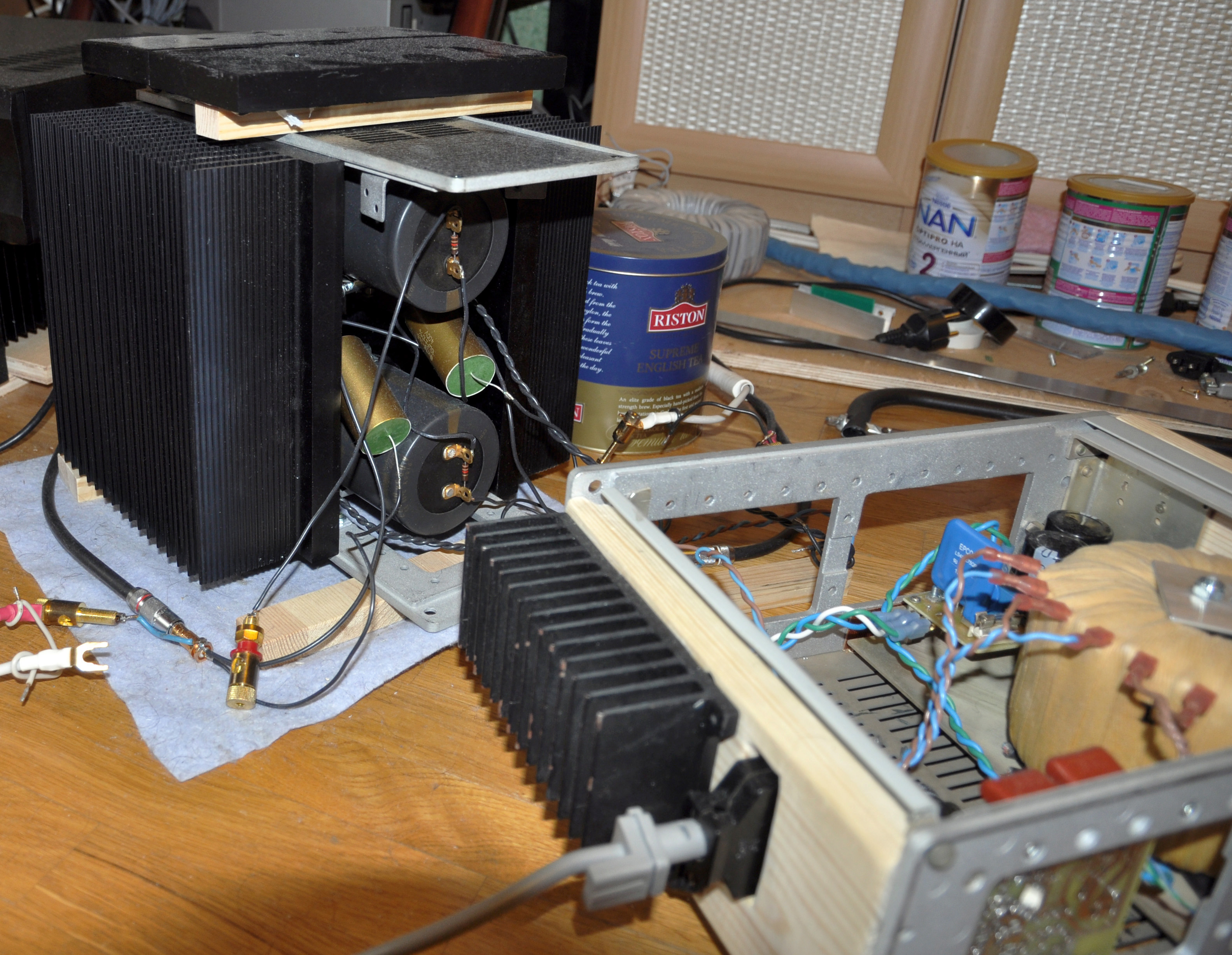

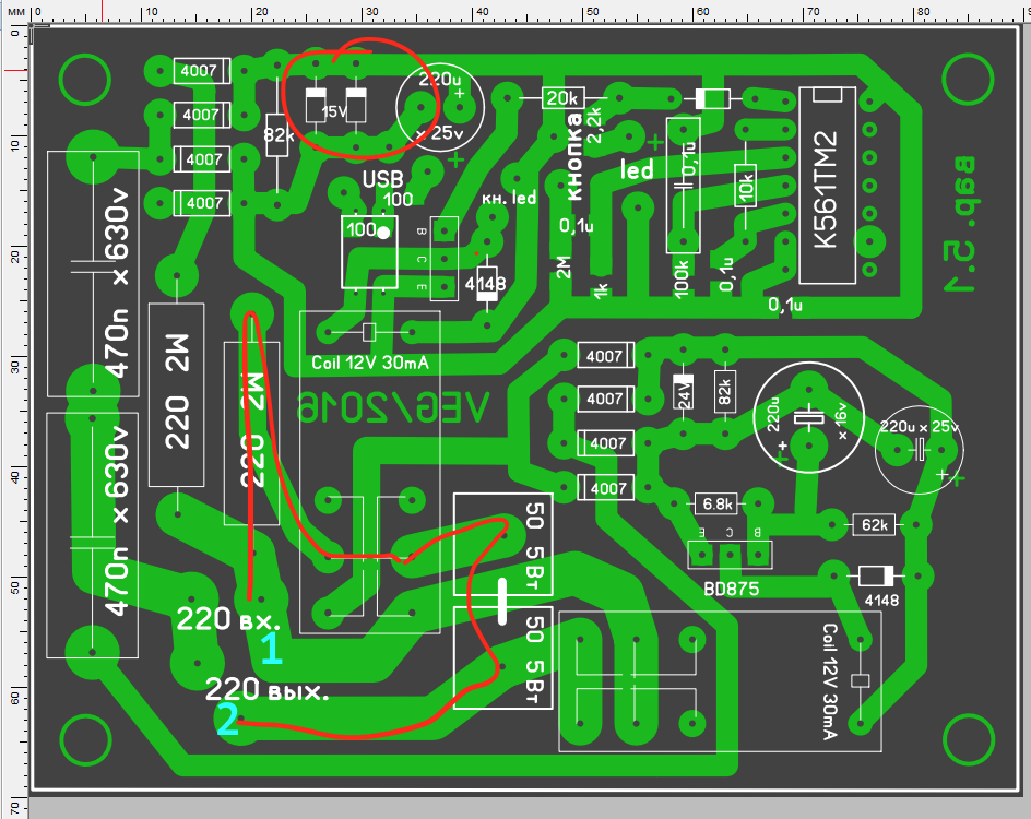

    Не видно реле на фото, по какой схеме?
    Провода от транса до выпрямителя и конденсаторов бы укоротить, чтобы пульсирующий ток пульсировал по меньшему пути, а уже постоянный пусть течёт, потребление постоянное. И с тором синфазный дроссель не помешал бы
    Я хочу у себя тоже сделать чтобы контроллер РГ включал цапы и усилители, муки выбора: ставить везде по дежурному трансу, или централизованно дёргать реле...

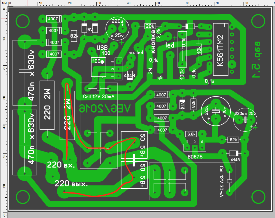

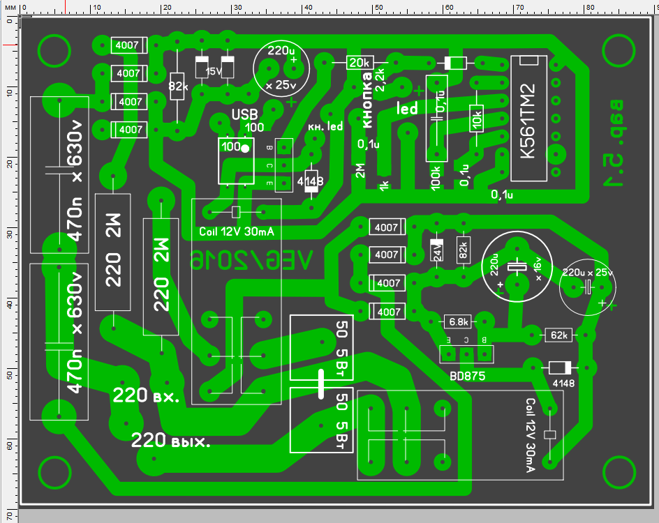

    Долго выбирал вариант для софт-старта/кнопки без фиксации.
    Слева внизу на фото (справа вверху - фильтр помех/бросков и постоянки).
    В итоге остановился примерно на этом:
ID:	297702 Нажмите на изображение для увеличения.
Название:	Софт старт.PNG
    Правда получилось с двумя мостами.
    Что касается проводов от транса, специально пока оставил с запасом (чтобы передвинуть или вертикально поставить) т.к. мучаюсь выбором - впихивать или нет транс для второго усилителя (Ланзара, проект с активным бас для трехполоски).
    Получится плотноватая компоновка. Соблазн большой - не нужно будет делать еще один софт-старт и фильтр, просто воткнул транс - и вперед, удобно один БП иметь.
    Думаю, что поставить попробую, а решу - по итогам прослушивания.

    УСБ вроде отвязано оптроном, а кнопка соединена с розеткой?
    И вообще, получается напряжение всегда присутствует, просто через 2 резистора:
    Или не?
    Для класса АБ БП лучше поближе.
    Или не?
    Да, оптроном для пущей безопасности проигрывателя.
    Нет, там два реле, одно включает другое.
    Это что, 561ТМ2 от +24в питается?!
    Последний раз редактировалось Alex; 24.07.2017 в 11:25.
  11. #1270
    22.06.2014
    668
    Это что, 562ТМ2 от +24в питается?!
    Не, меньше. Вольт 15, по-моему.
  12. #1271
    36,134
    Ну, я вижу на схеме стабилитрон на 24в.
    А у 561-й серии предельное действительно 15.
    Еще не очень понятно что там красным нарисовано - два диода с резистором и ЮСБ? Если это то что я думаю, то покрмере диоды надо наоборот.
    Аааа, там еще "схем.нет" с боку написано, тогда все понятно :lo:

    В левом верхнем углу 2 зенера 15v похоже параллельно стоят, обвёл на картинке
    Ну я смотрю схему а не плату.
    А ведь кто-то из начинающих повторит, и будет потом долго ругаться.
    Кроме того, параллелить стабилитроны - не очень правильно (как и предохранители).
    Последний раз редактировалось Alex; 24.07.2017 в 12:43.
    У меня просто итоговой схемы нет, поэтому написал, что примерно - это исходные схемы, с которых делал.
    Более или менее точно на скриншоте Спринт-лейаута.
    ---------- Сообщение добавлено 13:09 ---------- Предыдущее сообщение было 11:48 ----------
    У меня просто под рукой были только маломощные, потому поставил два.
  16. #1275
    14.04.2009
    рядом с Москвой
    4,447
    Кроме того, параллелить стабилитроны - не очень правильно.
    Если греются более-менее одинаково (= примерно одинаковые напряжения стабилизации), то нормально. Темп. коэффициент у них положительный, сопротивление довольно большое, так что не то же что 2 предохранителя

    Лучше их брать на в 2 раза меньшее напряжение и соединять последовательно.

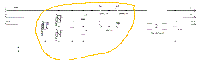

    Фильтра постоянки не наблюдаю - только софт старт, что на схеме, что на плате.
  19. #1278
    22.06.2014
    668
    А это отдельная плата - в правом верхнем углу фотографии БП.
    Фильтр взял отсюда:
    http://idaudio.ru/emifilter.html
    На плате то, что обведено.
    Что касается непосредственно фильтра постоянки, это, насколько я помню, идея Игоря Виноградского.
    ---------- Сообщение добавлено 25.07.2017 в 06:49 ---------- Предыдущее сообщение было 24.07.2017 в 19:45 ----------
