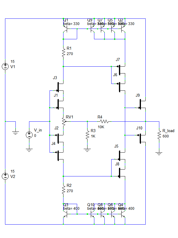

    Сегодня соорудил вот такое, вроде никаких изменений, но должны же быть.
    Тип файла: wmf CIRCUIT2.WMF (3.7 Кбайт, 1 просмотров)
    Это чего? И как оно будет работать?
    Не знаю... потому и спрашиваю. Работает.

    А для какой цели так транзисторы включены?
    Да ни для какой, просто решил попробовать , что произойдет.
    Работать такая схема будет, но выгоды от такого включения нет по сравнению с обычным каскадом на двух полевиках. Если была попытка сделать каскод, то он не получился .

    Наверно, вы правы это и было , толчком к послужило вот это.
    Сильно сомневался что это каскод(разубедили). Решил а почему бы и на Mos не попробовать.
    А схема откуда? Сдвоенные транзисторы одного типа или разные?
    Я тоже по английски плохо понимаю
    J5/6 are cascodes. Normally you see JFET cascodes with their gates connected to the source of the other transistor, but having thought a little about it I think it*s better to connect the cascode*s gate to the gate of the other transistor (I*ve seen this done somewhere else, which is what made me think about it). My reasoning is this: Normally, the cascode FET holds Vds of the other transistor at its Vgs. Ideally this is a constant, but because of finite gain of the cascode it will actually change with current. However, if it*s referenced to the gate of the other transistor instead, assuming both transistors are identical, then the change in the cascode*s Vgs will be exactly matched by the Vgs of the other transistor, meaning Vds is independent of current.
    Теперь по-русски:
    J5/6 - каскоды. Обычно JFET каскоды включаются затворами к истокам другого транзистора, но, немного подумав на эту тему, я решил, что лучше подключить затвор каскода к затвору другого транзистора (я видел это где-то раньше, что и натолкнуло меня на эту мысль). Мои аргументы таковы: обычно, каскод поддерживает Vds другого транзистора на уровне его Vgs. В идеале - это постоянное напряжение, но, поскольку усиление каскода конечно, Vgs будет зависеть от тока. Однако, если затвор зацеплен за затвор другого транзистора, при идентичных транзисторах, изменения Vgs каскода полностью совпадают с Vgs другого транзистора, что означает, что Vds не зависит от тока.
