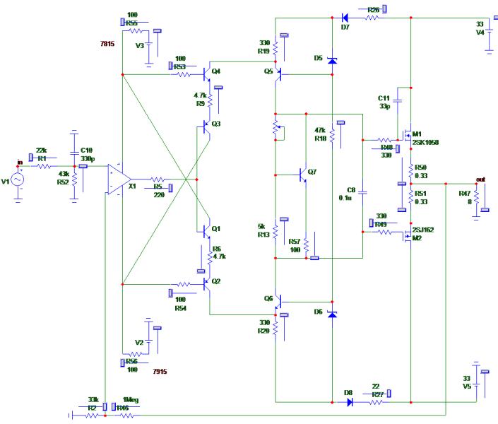

    Вопрос Please comments
    Всем привет!
    Дайте Ваши комментарии(плохие даже лучше, советы.
    Хотя схемка работает на макетке, но из приборов, только мультиметр.
    Но вроде не гудит, не зудит, и т. п.
    НЕ НАДО ПОВТОРЯТЬ, ЭТО МОЖЕТ НЕ РАБОТАТЬ И КРОМЕ ГОЛОВНОЙ БОЛИ И МАТЮКОВ НИЧЕГО НЕ ДАСТ.

    я это в симуляторе наблюдал с Агеевской схемой - симулятор еще чувствительнее к эффекту - там ведь решение на каждом временном шаге еще должно сойтись , и выбросы итераций схождения уводят в "защелкивание".
    Решение - уменьшение усиления повышением глубины ООС - с тем чтобы входной сигнал оставался в рамках плавающего питания. И/ИЛИ делитель с выхода для уменьшения напряжения вольтдобавки. "Крутые" Мосфеты тоже уменьшат потребность в вольтдобавке. Силовой метод - ограничение входного сигнала по типу диодами на питание ОУ , здесь необходимо смещение выставлять , чтобы правильно работало
    Хоть бы научил чё писать в этом симуляторе..
    А так с оос попробую, но сомневаюсь, насчёт делителя может просто попробовать рез. подобрать ??????

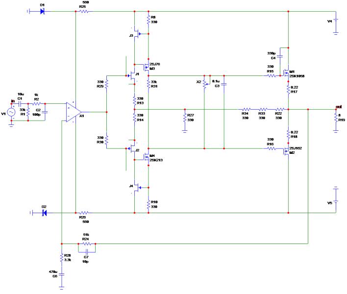

    А можно поконкретнее именно по этим схемкам, особенно по первой ,вторая это так баловство. А именно чё где поменять и т.д. и т.п.,
    где неправильно, где правильно ....

    А вообще вот ещё одна заморочка, пока тоже только в симуляторе , но нравится, это бывший Марантц..... на биполярах.

    Вторая ,,,, А это как я вижу монстра Агеева из Радио (не помню года), но там больше сотни деталей, да на хрена оно надо жало у паяльника раз десять поменяешь.

    2SK1058 входная емкость 600пФ, проходная 10пф, это и немного, если сравнивать с мосфетами типа того же IRF240 соотв 1600пФ и 300пФ. Но изза низкой крутизны S=1А/В против S=6A/B у IRF240 заряжать эту входную емкость придется до напряжения в 6 раз большее, чтобы достичь того же тока на выходе. что в переводе на заряд уравнивает требования к усилителю напряжения. 2SK1058 требует большего размаха усилителя напряжения и более глубокой ООС , чтобы обеспечить низкое выходное сопротивление усилителя , но , говорят, более линеен, и звук поэтому может быть лучше.
    Спасибо! нет даташитов ни на те ни на другие, выводы ,только по слухам.

    Цитата Сообщение от vADIK
    особенно по первой
    если ты по схеме http://www.users.itmr.net/~Amp/index.html
    то больше чем там написано добавлять не собираюсь - собственно мой первый усь на мосфетах, уже канул в лету...
    будь IRFы покомплементарнее, было бы совсем неплохо.
    Усиление оконечного каскада там без ООС маловато, чтобы преимущества местной ООС использовать

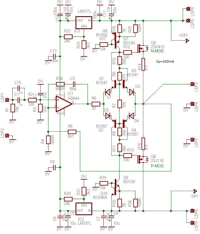

    Сегодня наковырял в инете вот такую схемку, что скажете

    А что сказал Инет по этому поводу?
    каждая схема преследует какую-то концепцию, и пытается добыть "лучшее" звучание, простоту, стабильность, повторяемость итп чем у конкурентов. я здесь вижу ОУ c с повторителем на выходе, причем ОУ эксплуатируется довольно таки в жестком режиме - при наличии сигнала разница токов управления мосфетами ( до 20ма ) уходят в выход ОУ (нагрузка <1ком, слава AD ) - . если ОУ убрать, то интересно чего автор добился таким построением выхода? без симулятора сказать не рискну.
    http://web.telecom.cz/macura/pm_ab1.html - страница автора. но по чешски? не разумею. недостаток - напряжение выхода определяет и ограничивает ОУ минус потери напряжения на повторителе зависит от крутизны мосфетов. возможное решение - такую штуку в мост?
    AD844 конечно не от плохих родителей: скорость 2000V/uS

    Это схема Павла Макуры.Описание здесь http://www.pha.inecnet.cz/macura/index_en.html

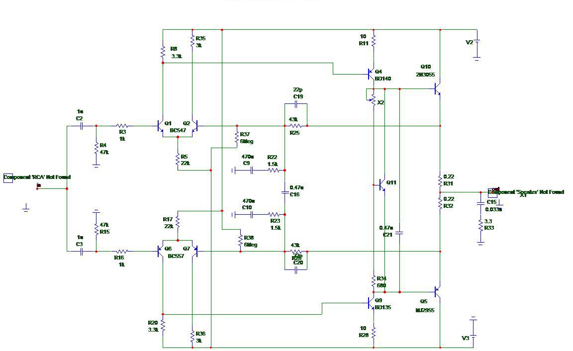

    Объясните, как вот это могло играть в течении 2 х лет , обыгрывая ротели, адкомы, и прародителя музикал фиделити,
    это одна из первых схем которая реально заиграла, кз на выходе, держит неограничено, т. к. ток падает,(наверно усил напряж. не тянет), но поёт , правда поёт!!!!!! (за достоверность не ручаюсь , давно разобрал, но не двойка, не тройка на выходе 100пудов) Q10, Q5--- кт864,865(потом поменял на irfp240, irfp9140), Q4, Q9 - mje 340-350.

    Субьективно говоря в указанной схеме достаточно проблемных зон чтобы "не петь", это и резисторы в эмиттерах выходников ( обеспечат переключательные эффекты в АБ ), цепи ООС необходимо строить на подобранных элементах. Преимущество ? - полная симметрия + невысокое петлевое усиление, значит и неглубокая ООС. что при повышенном токе покоя выходников может и выдать хороший звук?

    Похоже на перепев Musical Fidelity A1, модернизированный. Такой вариант мне нравится больше
    Полностью согласен
    Но пела , и это реально , но на роке проваливалась. Но джаз!!!!

    На роке проваливалась из за элементарной нехватки выходного тока второго каскада для раскачки выходного повторителя.
