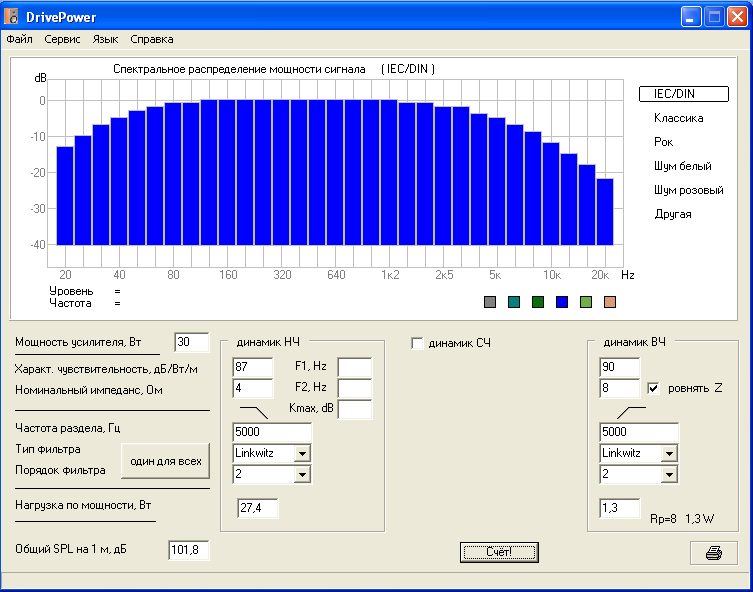

    конечно, и 10 ватт не выдержит- сгорит в уголь.
    Некоторые просто считают, что если они подключили вч динамик, через фильтр, к усилителю с макс выходной мощностью 30 ватт(причем ватты в классе "А" это совсем другие ватты оказывается) то на этот самый динамик 30 ватт и и идут .
    3 гд при 10 ватт кратковременно могут выжить, но искажения будут неприемлемые, у этих динов линейный ход на нч заканчивается при 3-4 ваттах подводимой мощности.
    Разговор был о 2ГД-36.
    Так вот, если подходить к оценке мощности по методике IEC 60268-5 (международный стандарт, если что), то в двухполосной системе с НЧ/СЧ динамиком чувствительностью 87 дБ и номинальным импедансом 4 Ом при частоте раздела 5 кГц на пищалку 2ГД-36 будет приходиться лишь 1,3 Вт из 30 подводимых к АС (см. скриншот программы).
    Выдержит пищалка? Легко.
    Так что надо бы поосторожней в заявлениях типа "не выдержит". Всё зависит от методики оценки. И Китай здесь как бы ни при чём.

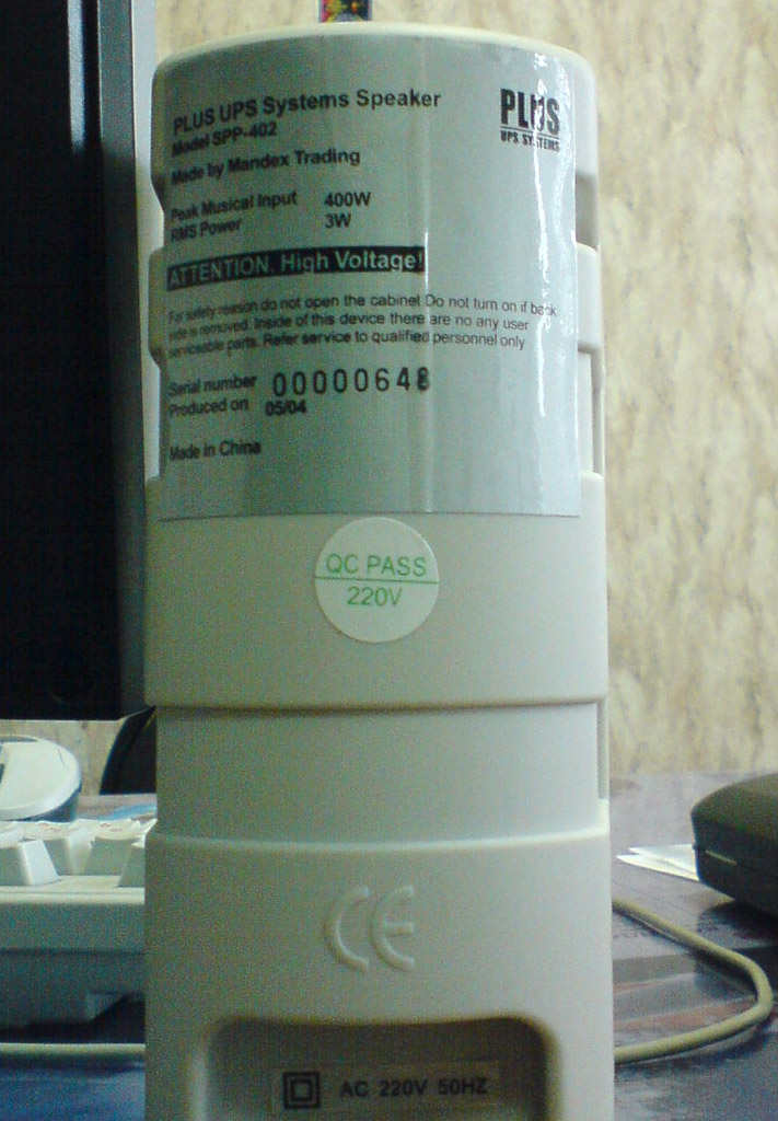

    Yauhen, еще объясните вот такое вот явление природы (см. фото): Peak Musical INPUT
