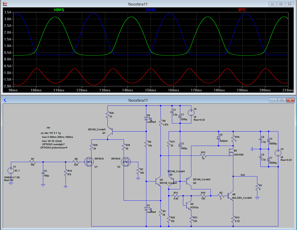

    чтобы не рассуждать на пальцах глянем токи плеч в тщательно настроенной модели
    резистор R25 добавлен в качестве датчика тока, вот осциллограммы токов
Название:	ЭХО_работа плеч ВК по току.png
    нижнее плечо "насилует" верхнее

    не понял претензий к автору, если речь идет о схеме в шапке. ВК не пседодвухтактный...
    В данном случае, ВК это повторитель нагруженный на источник тока, причём ИТ управляется напряжением. Девиация тока ИТ никак не зависит от девиации тока в верхнем плече (повторителе) - фактически плечи играют "невпопад". Для класса А это не очень хорошо (на мой скромный взгляд); лично я сделал бы ВК со строго противофазной девиацией тока в плечах, что вместе с плавающим питанием дало бы постоянство потребляемого тока (отсутствие модуляции тока БП, постоянки на выходе и интегратора). Примерно вот так (справа вариант экономичного А с током покоя 0.6 А):
    По сути Вы предлагаете использовать псевдодвухтакт Уайта или Тейлора (принцип работы которых одинаков). В данном случае не надо снимать противофазный сигнал со стока транзисторов для управления нижним плечом, оно управляется параллельно с верхним от входного ДК. т.е. по сути это двухтактный ВК (как бы это не нравилось некоторым понимающим флудистам) с гипертрофированным управлением нижнего плеча.

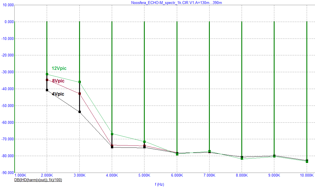

    в результате коэффициент передачи верхнего плеча как повторителя больше 1! Более того, верхнее плечо как более быстродействующее управляется через дополнительный каскад. В результате небольшой задержки работа плеч более синфазна что способствует меньшему продуцированию высших гармоник, что подтверждают и спектры.
Название:	Noosfera ECHO_1 кГц_спектр.png
ID:	308155 Нажмите на изображение для увеличения.
Название:	Noosfera ECHO_20 кГц_спектр.png
    Здесь благодаря выбранным автором режимам и отсутствию ООС несмотря на низкое напряжение питания во всем диапазоне выходных напряжений получен спадающий спектр с явным преобладанием 2-й гармоники. Четные гармоники более высших порядков также слегка приподняты, что создало эффект подавления нечетных!
    Первый Ватт безукоризен во всех отношениях, высшие гармоники стоят на месте при росте выходного напряжения, плавное нарастание низших гармоник как в лучших ламповых усилителях, клипирование тем не менее "мягкое" и достаточно симметричное
    В огороде бузина ... Здесь толкуют о том, что это повторитель с управляемым источником тока в цепи истока, а Вы говорите нет, это не так, посмотрите симуляцию... С таким подходом сплошной флуд...
    Автор ветки уже описал свойства предлагаемой схемы, и он не отрицает, что схему желательно настроить под определённое сопротивление нагрузки.
    Наверняка автор ветки считает это флудом и не согласен переделывать свой усилитель.

    управление плечами полумоста можно подсимметрировать если увеличить сопротивление нагрузки каскада с ОБ. Это можно сделать если разбить ток каскада с ОБ 14 мА на 2 потока: резистор 4 мА и ГСТ на 10 мА. В результате получим увеличение нагрузки более чем в 3 раза (сопротивлением ГСТ можно пренебречь). Я не стремился получить полную симметрию управления плечами так как в этом случае будет подавлена 2-я гармоника - главная фишка этого усилителя. Вот что получается по токам и по спектру.
Название:	Noosfera ECHO-M2_SCH.png
ID:	308246 Нажмите на изображение для увеличения.
Название:	Noosfera ECHO-M2_токи плеч.png
ID:	308247 Нажмите на изображение для увеличения.
Название:	Noosfera ECHO-M2_1 кГц_спектр.png
    правда и чувствительность также возрастет примерно в 3 раза
    второй способ симметрирования управления плечами полумоста без изменения чувствительности заключается в снижении уровня управления нижним плечом

    Разница в работе двухтактного ВК в усилителях Игвина и ADCOM ясна из эквивалентной схемы для сигнала (шины + и – имеют для него нулевой потенциал). ... в схеме Игвина имеет место ООС по току нагрузки, чего нет в схеме ADCOM. Эта разница приводит к радикальному изменению свойств схемы. У Игвина выход является по отношению к нагрузке источником напряжения, у ADCOM – источником тока. То же и для других ваших схем с «аналогичной работой».
    PS. Вы цеплялись к моему усю, а теперь вот к усю Игвина. А лучше бы занялись изучением азов электроники.
    Все приведенные мной схемы с выходом напряжением, а не токовым. А к усю ИгВина, как видите, у меня нет никаких претензий, кроме предложений по возможному улучшению параметров без серьезного изменения схемы.
    Валет, с таким пониманием работы схем Вам не поможет даже изучение азов электроники.
