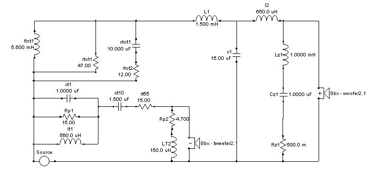

    Из первой ссылки поста 5 нарыл очень интересную схему фильтра для варианта ОЯ...

  15. Завсегдатай Аватар для artmaster
    21.01.2005
    Киев -мать городов Украина
    1.807
    По умолчанию Re: Колонки на Beyma 8BX
    эта мерзкая тварь наверняка убъет звучание. и предлагается она не от хорошей жизни, не от обилия катушечек, что некуда девать, а от кривого оформления. или желания хоть как то сгладить то, что настругали.

    Как раз вполне все логично - хочешь простой корпус ОЯ - усложняется фильтр
    PS: Оригинальная идея, хотя в основе (судя по габаритам колонки) фазик на 60л http://www.benkcube.de/e_lautsprecher_custom01.htm
