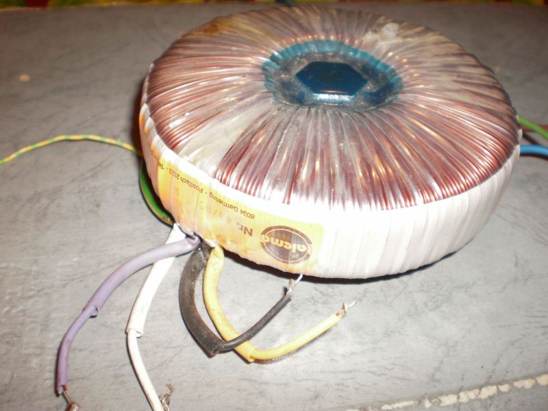

    Здравствуйте. У меня есть в наличии такие трансформаторы (см. фото). Но в каталоге Talema их нет, наверное, в связи с тем, что они выпущены раньше. Вы не могли бы мне помочь найти их характеристики ?

    да интересный трансформатор
    его сделали в 1985 году, на нашем предприятии в Германии, вчера я попросил что бы мне скинули его технические характеристики.
    Вот только получил.
    Первичная 2Х120 V
    Вторичная 2X20V/3.7A
    и электростатический экран между первичной и вторичной обмоткой.

    Александр, большое спасибо !
    Вторичная намотана проводом d=1,15 мм. 3,7 А - это если 2 вторички параллельно ?

    дайте мне свой е-маил, я скину вам технический лист, правда он на немецко/английском языке
