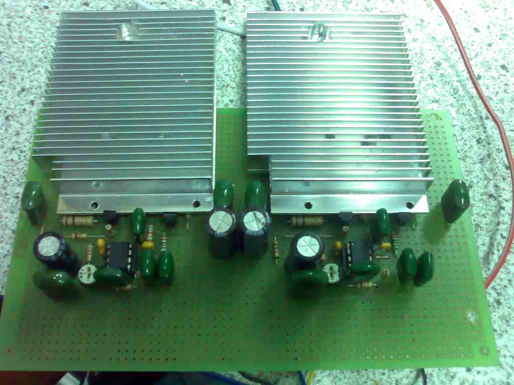

    По умолчанию Перегрев транзисторов на схеме Lehmann
    Здравсвуйте. По моей просьбе спаяли мне усилок для наушников выполненный по несколько измененной схеме Lehmann, но возникла проблема в перегреве транзисторов, греются сильно, так что даже палец на радиаторе не выдерживает. Применялся как для низкоомных так и для высокоомных наушников (макс 250 Ом)
    Помогите советом, как от этого избавится, необходимо ли изменить схему, поменять детали или еще чтото. Схему можете наблюдать в pdf,а картинки творения по ссылкам, на любые вопросы по схеме смогу ответить.

    Для тока покоя порядка 50мА и такого питания, маловаты радиаторы на выходных транзисторах. И лучше, чтобы предвыходные транзисторы касались радиаторов выходных. Эмиттерные резисторы на выходе достаточно большие, но все равно ток, с нагревом, может уходить вверх.

    Надо увеличить 10 омные резисторы или уменшить 47 омные. Так как применены разные транзисторы, ток покоя может быть еще выше.

    радиаторы раз в 10 больше надо.
    довольно качественная микросхема в преде и просто никакущий "выхлоп". туда-бы скоростные современные транзисторы, и сделать общую ООС. так хоть ноль будет держать. А увеличение тока покоя от прогрева компенсировать большим радиатором. При такой мощности это еще приемлимо.
    А в такой реализации, я думаю, что если подключать наушники напрямую к микросхеме, то толку больше будет. Она всетки может держать ток нагрузки до 40ма, для наушников более чем достаточно. и искажений у нее гдето в 1000 раз меньше чем у такого выходного каскада.

    Насчет радиаторов согласен их можно и в сто раз больше . ООС сделана общая, просто на схеме не отображено.Что за транзисторы посоветуете?

    В каноническом варианте все четыре транзистора должны "сидеть" на одном радиаторе.

    такие радиаторы у меня держат под собой по 2 транзистора. "на столе" по 6 ватт, горячо но бесконечно долго. В в почти глухом корпусе по 3 ватта, тоже горячо. Но в обоих случаях можно держаться, хотя и неприятно.
    Это сделано из радиаторов от старых радеон Х800
    По транзисторам, в предвыход 2n3904+2n3906 или 2n5551+5401 в оконечники, честно говоря не задавался таким вопросом для таких мощностей, наверняка тоже найдется что-то мегагерц на 100-200 и максимальный ток 200-500ма. И главное монтаж потом покомпактнее.
    по поводу резистров, после сборки отключить резистор с выхода операционника и всем набором резисторов выставить рабочие токи и как можно точнее 0. ООС это тоже сделает, но добавит от себя и других искажений, пусть она лучше компенсирует не идеальные ВАХи.

    Достаточно попарно, т.е. 3102 с 814 и 3107 с 815.
    Ток задается отношением площадей кристалов (или для грубой прикидки отношением максимальных токов)
    Т.е. даже без резисторов отношение будет 1А/100мА=10.
    Нужно докупить 817/816, поставить их на выход. Существующие 814/815 поставить на место 3102/3107 и попарно сажать их на радиаторы.

    У меня радиаторы 9 х 8 см с 10 2 см ребрами держат 600мА тока покоя при питании +/- 9 В и работе на 3-х Омную нагрузку с амплитудой на все эти 8-9 Вольт.
    У параллельника великолепная термостабильность и переживает он практически все, включая долговременное КЗ, если нет самовозбуда, естественно

    на фотке однотактный А класс. с учетом амплитуды на наушники до 50мв, оно постоянно честно жарит на полную мощность. питание +/-12 вольт ток покоя 150ма.
    каждый радиатор 12Х78х64мм, сколько там ребер на той расческе не считал
    в предвыход лучше не ставить типа 817/816 итп, у них большая емкость. прийдется либо душить ООС по частоте либо ловить возбуждения. Хотя полоса и так упадет с ними килогерц до 100. На скоростных транзисторах регулировка с фазовыми искажениями уходит к частоте порядка мегагерца.
    Добавлено через 32 минуты
    нашел, на "выхлоп" можно поставить 2sa1220+2sc2690. но при таком "размашестом монтаже" как на первой фотке, может получится радиопередатчик.
