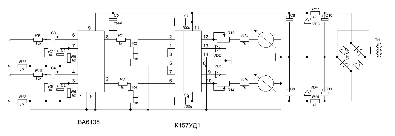

    Аналоговый, индикация - головка М265 1ma.
    Как получить достаточный динамический диапазон: 40-60дб?
    Обычный детектор даёт только 20-30дб.
    Нужен логарифмический с большим дин. диапазоном.
    Вот для таких индикаторов
    Приобрёл красивые, большие стрелки. Теперь надо думать над схемой...
    Попробую однополярное питание, без буфера...

    По умолчанию Re: Индикатор-измеритель выходной мощности
    Я собирал практически все логарифмические индикаторы,описанные в этой теме(кроме тех,что на TA7318P-ее так и не достал):искал именно драйв.А драйва как раз и не было:стрелка,как сильно задемпфированная-на ударные никак не откликалась.Примерно,как на видео от Express.
    Более-менее удовлетворила схема из Радиомира №12-2007(в Миниатюре)-работала на 3 с минусом(после небольших доработок).

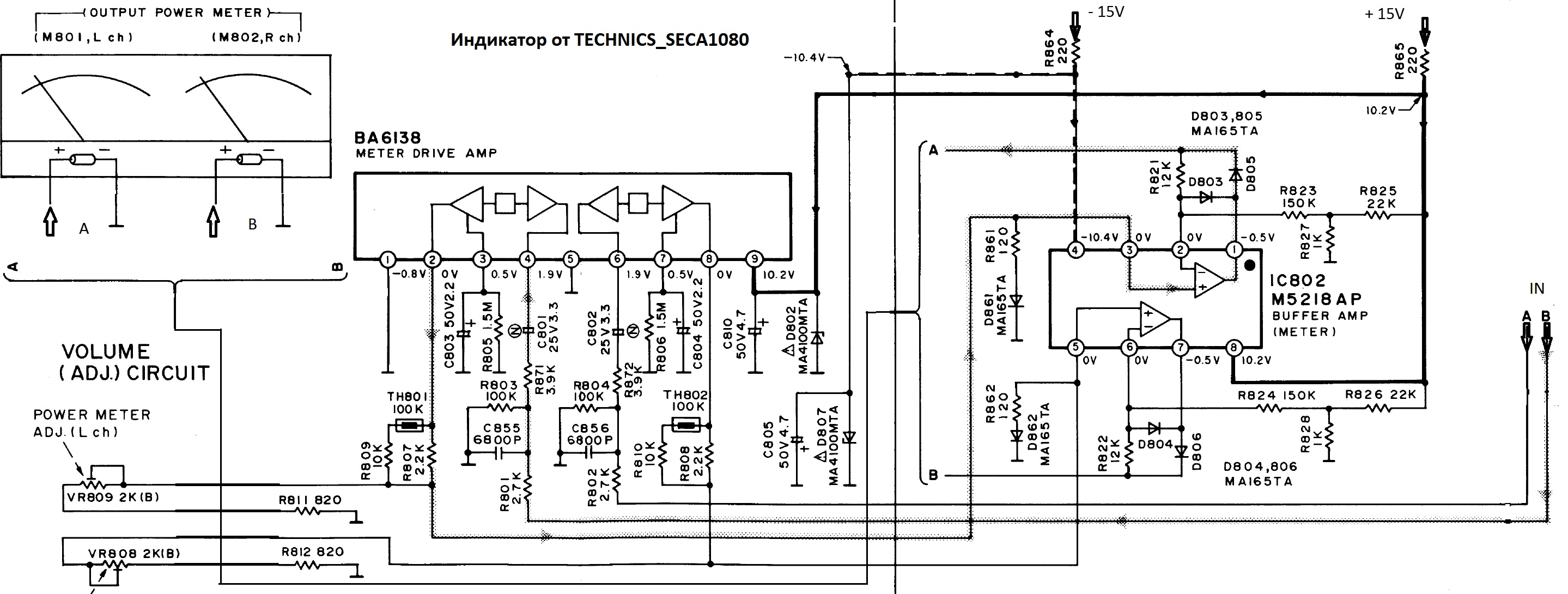

    Дайте пожалуйста Схему для платок управления индикаторами Lyn16 .
    Кстати,за основу была взята схема от TECHNICS.
    Уважаемые форумчане может кто пояснить назначение элементов TH801 и TH802 в схеме в посте №114 (в Линксе 16 кстати тоже есть). Вопрос возникал выше по теме, но остался без ответа.
  17. #116
    Завсегдатай Аватар для Romanoff
    03.04.2008
    Саратов
    2,285
    За основу был взят даташит на логарифматор, Техникс вообще не при делах
    ---------- Добавлено в 10:25 ---------- Предыдущее сообщение в 10:24 ----------
    Zhura, термокомпенсация это.
    Критиковать — значит доказывать автору, что он не сделал этого так, как сделал бы я, если б умел (с) Карел Чапек
    В крайнем случае можно заменить обычным резистором.
    Спасибо, понятно. Наверно жарковато в TECHNICSe.
    В даташите приведена типовая схема включения.А сравниваемые схемы совершенно одинаковые,1:1(за исключением выходного буфера).Так что в данном случае-Техникс при делах.
    Для увеличения динамического диапазона можно применить двойное логарифмирование...
