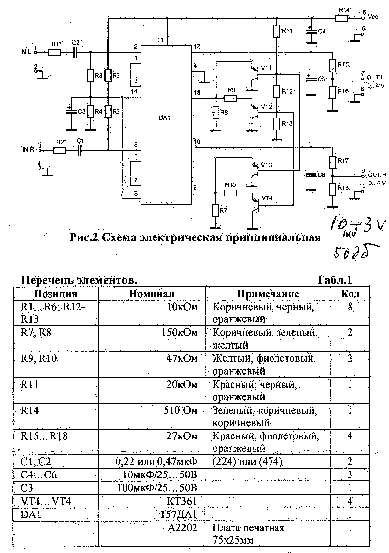

    Аналоговый, индикация - головка М265 1ma.
    Как получить достаточный динамический диапазон: 40-60дб?
    Обычный детектор даёт только 20-30дб.
    Нужен логарифмический с большим дин. диапазоном.
    Вот для таких индикаторов
    Приобрёл красивые, большие стрелки. Теперь надо думать над схемой...
    Попробую однополярное питание, без буфера...

    EDDiE, у него на светодиодах, с применением LM3915 - ей никакой обвязки не надо.
    Я нашел дальнего родственника 157ДА1 - буржуйского аналога, драйвер стрелочных индикаторов. Даташит обещает 40дб, что уже лучше схемки из 23 поста.
    Доступа к советским деталькам у меня нет...
    Что за микра? Схемка есть? 157ДА1 даже в Москве трудно найти.

    Аналоговый, индикация - головка М265 100mka.
    В своё время прекрасные результаты дал обычный германиевый диод параллельно именно такой головке. Д9Б, вроде.
    TA7318P (продается на ebay) и ее аналог от NTE, NTE1498 (есть в маузере). Имеет уже 2 канала, поэтому стоимость стоит делить пополам...

    По умолчанию Re: Индикатор-измеритель выходной мощности
    Получилось, очень красиво, дёргается даже при малой громкости и при максимальной!
    На всю шкалу.

    Есть измерительный прибор Protek, измеряет dB вплоть до напряжения 300В, по нему можно откалибровать.

    Мужики, не мучались бы с аналоговыми логарифматорами, 21 век на дворе. Восьминогий микроконтроллер типа ATtinyXX с АЦП и ШИМ выходом решает задачу на порядок стабильнее и с тремя навесными деталями. Диапазон более 50dB. Вычисление логарифма можно таблицей, можно приближенной формулой. Я его даже в тахометр ставил для автомобиля на лампе ИН-13 только для того, чтобы от подстроечников избавиться да и деталей меньше.

    Скорости хватает с головой, ну а помехи зависят от разводки и компоновки. Проц в корпусе SO-8 да несколько СМД деталюшек вокруг на двухсторонней плате со сплошным земляным слоем излучает помех очень мало, при условии, что все входы-выходы и питание развязаны RC-фильтрами. Особо боязливые могут засунуть платку в глухой жестяной экран.

    Выпрямлять не обязательно, достаточно сместить на полшкалы АЦП, правда один разряд потеряем, но и оставшиеся 9 от типового 10разрядного АЦП обеспечат 54дБ теоретически. Правда, при таком построении процу придется поднапрячься, чтобы успевать переворачивать отрицательные полуволны и фильтровать, но для современных МК это не проблема. Я считаю, вычислять истинную мощность и ради этого городить датчик тока излишне для показометра, достаточно мерять напряжение и считать что нагрузка резистор. Основное предназначение подобных индикаторов - предупредить о начале ограничения, а это и по напруге видно.

    однако пугает задержка проходящего сигнала через МК,
    Я даже боюсь предположить, как ты кино и телевизор смотришь - там же все мелькает наверное?
    Если уж "задержку проходящего сигнала через МК" успеваешь улавливать...
    А подключать ее к выходу/входу усилителя как?
    Через любой буфер на ОУ.
    Или мотать катушки current sense на выходе усилителя, их усилять и выпрямлять - и отдавать на вход МК?
    Ааа, ты хочешь реальную мощность? Ну тогда лучше не катушки, а current sensor на базе датчиков Холла, у Allegro их целый выводок.
