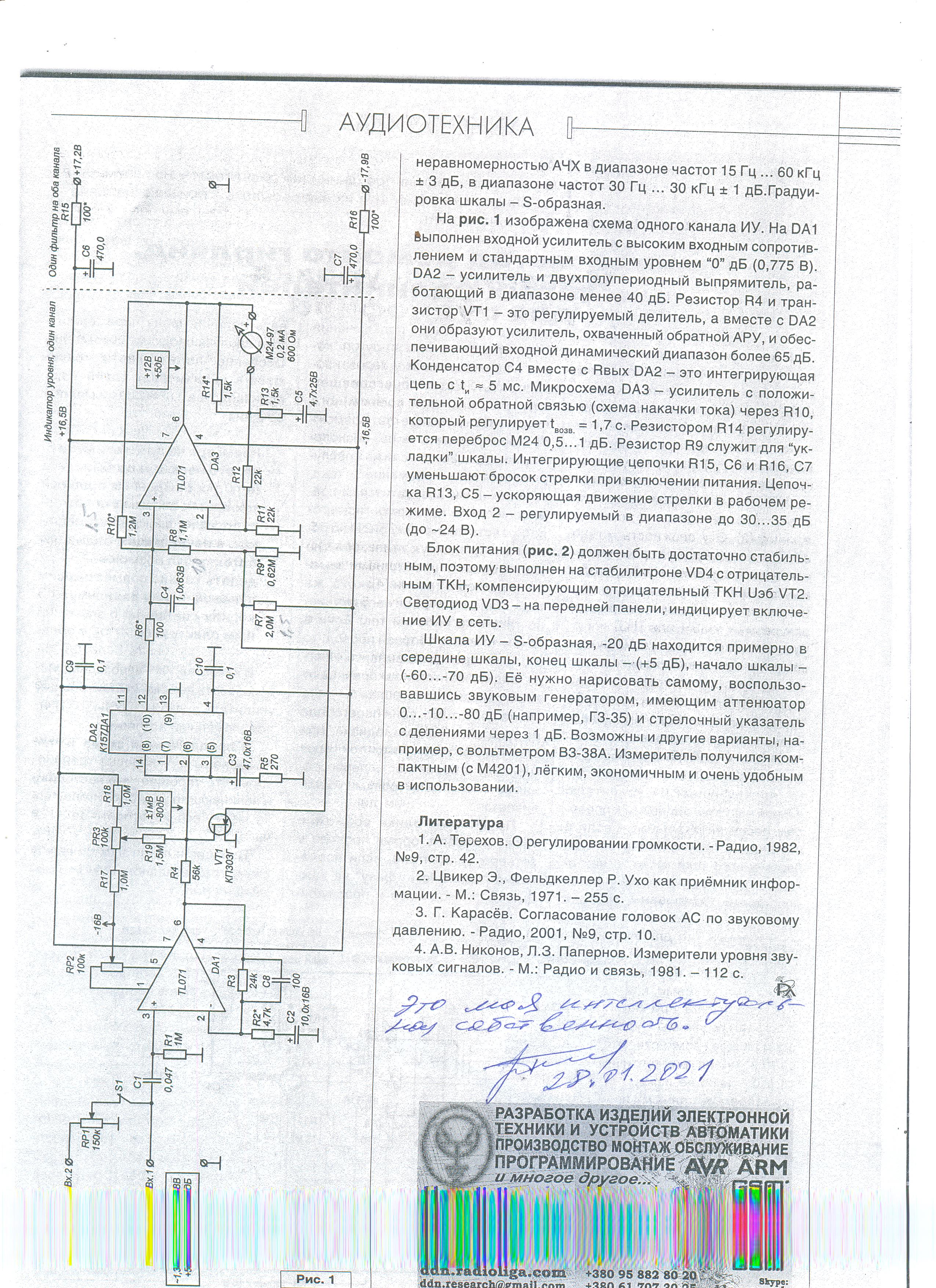

    Есть прекрасно работающая схема на 157ДА1 и головке М24-97 0.2 мА 600 Ом. Могу поделиться в личке. Только это не индикатор мощности(как и выложенные тут схемы), а индикатор уровня.

    26.03.2008
    Minsk
    648
    По умолчанию Re: Индикатор-измеритель выходной мощности
ID:	389678 Вот собственно статья вместе со схемой. Автор разрешил- я разместил.
    Вот это дело. А что, интерес только усилился. Даже почувствовал легкую ностальгию по временам с журналом "Радио", где было - "в настройке не нуждается, работает сразу", или типа того.
    Но не тут. Для такой небольшой схемки регулировочных элементов многовато, а даже самой краткой инструкции по отладке - тю-тю...
    Виктор, делитесь уж до конца. С чем пришлось воевать, а где само собой обошлось в настройке.
    И да, от +\-15В эту схему не завести? Уж больно БП на +\-17,5В становится громоздким.
    Жаль, Пугачева здесь нет, может показал бы как в живую это выглядит (видео), чем аудофил должен быть доволен.

    Прекрасно, если делать по человечески...
    Естественно, и далее конечно прав. Но ситуация такая: всхотелось на панели иметь такие индикаторы, и в памяти всплывает, как работали "стрелки" в своё золотое время, но опыт приходит сильно не сразу, и в программировании я вот совсем никак. Контроллеры посему мимо, хоть и скрипя зубами, т.к. упускаю возможности. И еще сами головки, что могут быть хоть как-то доступны за разумную цену оЧЧЧень разные, не смотря на их схожие эл/параметры (ток отклонения, сопротивление катушки). Приходится искать решения готовые, плюс пытаться с их помощью заставить работать имеющиеся индикаторы как необходимо, а не как придется. Вот и рыщем. А для этой ветки, то что представил на обозрение Виктор (vic57), уже НОВОЕ, будем пробовать.
