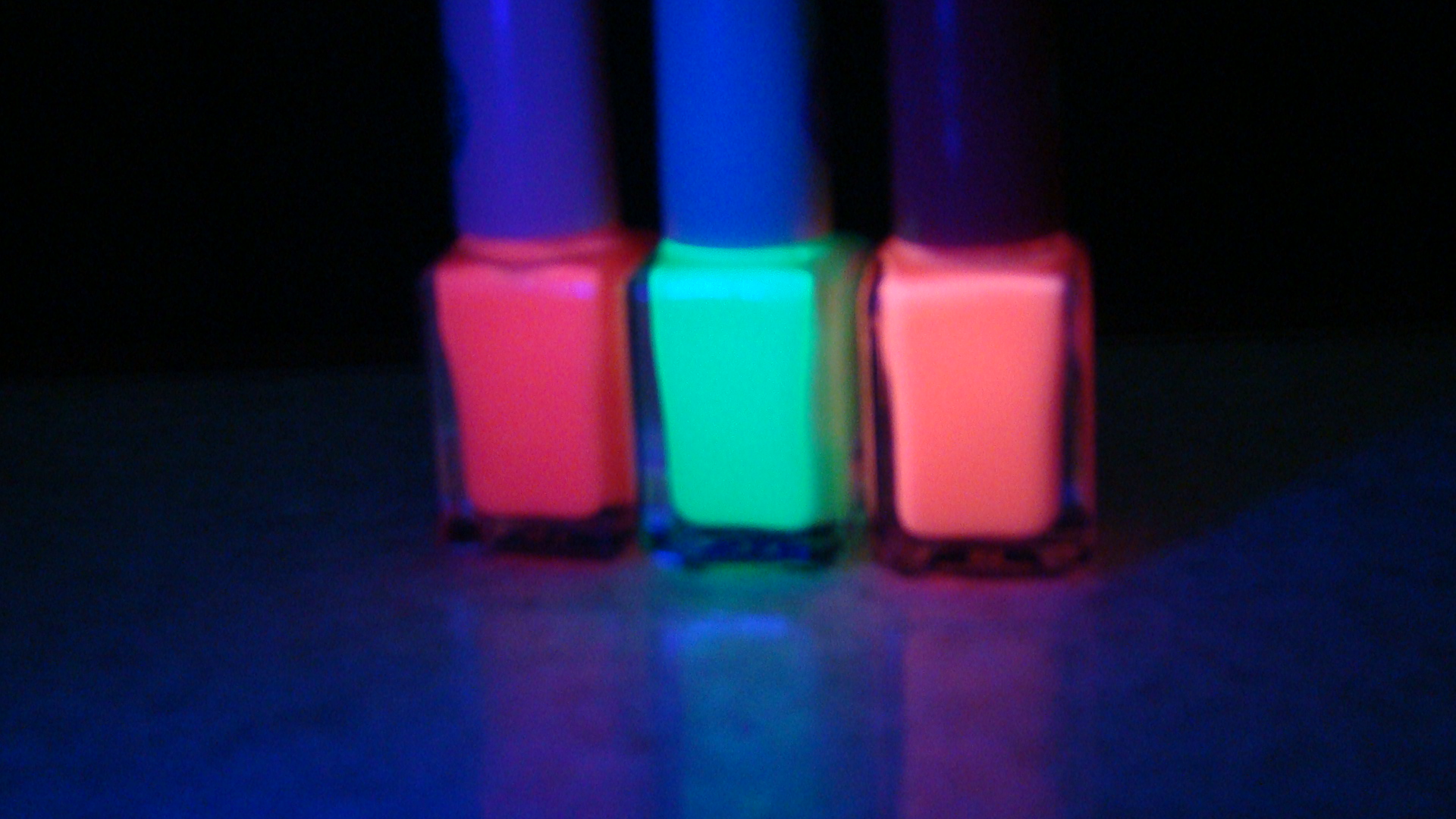

ID:	309724 Есть вот такие лаки, которые светятся от УФ
    Андрей Константинович

    Очень хорошая идея! Где приобрести?
  7. #426
    Аватар для MAXIM_A
    13.11.2007
    МО Салтыковка
    76
    11,978
    По умолчанию Re: Индикатор-измеритель выходной мощности
    https://ru.aliexpress.com/item/BK-Ma...47dfc80cb3b241
  8. #427
    Завсегдатай Аватар для Elms
    21.12.2008
    3,352
    Спасибо! Какие цвета предпочитаете? Мне понра 2,4,18. Цвет в видимом свете и под ультрафиолетом может отличаться. Вообще, может показаться идиотизмом кто и на каком форуме обсуждает лак для когтей...
    Вопрос сводится к тому, какого цвета должна быть стрелка.
  9. #428
    Аватар для MAXIM_A
    13.11.2007
    МО Салтыковка
    76
    11,978
    Цвет немного другой. Самый яркий зеленый.
    Если помните приборы, обычно делали с зелёными стрелками.
    ---------- Сообщение добавлено 22:24 ---------- Предыдущее сообщение было 20:59 ----------
    А ещё можно саму шкалу покрасить, или сделать надписи.
  10. #429
    21.12.2008
    3,352
    Делать надписи кисточкой для нанесения лака на когти - увольте. А шкалу красить - тоже как-то не то...
  11. #430
    Аватар для MAXIM_A
    13.11.2007
    МО Салтыковка
    76
    11,978
    Ладно, остановимся на стрелках.
    Есть приборы с белыми, попробую покрасить, наверно нужно немного разбавить лак ацетоном....

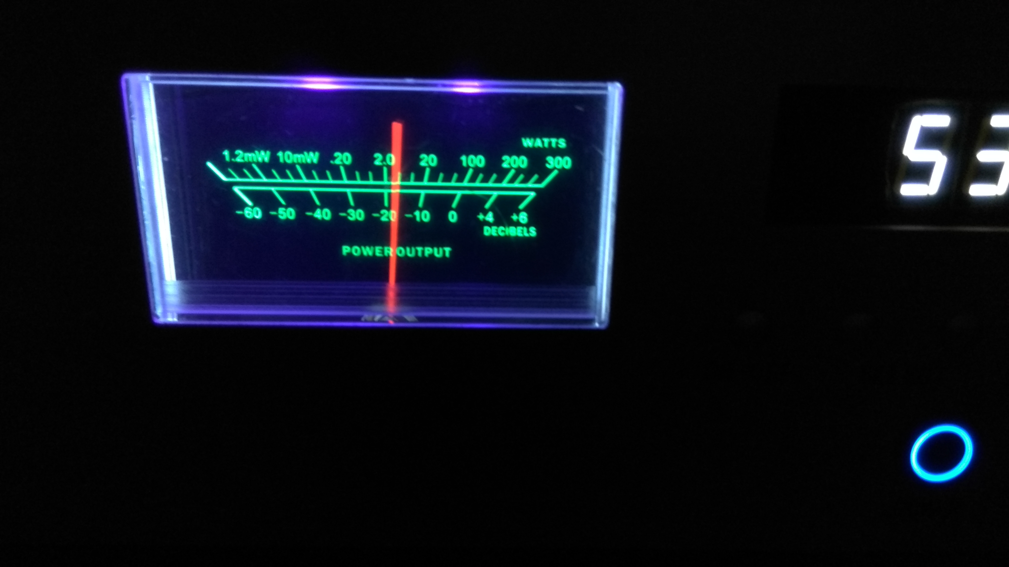

    ---------- Сообщение добавлено 15.01.2018 в 13:35 ---------- Предыдущее сообщение было 14.01.2018 в 19:28 ----------
ID:	309874 как светится в ультрафиолете...
