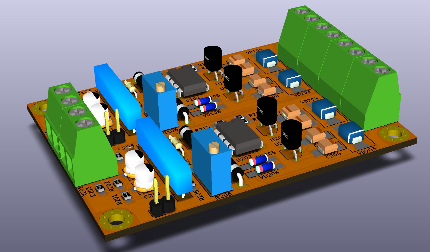

    На BA6138:
ID:	285127 Нажмите на изображение для увеличения.
    Это я KiCad осваиваю
    Сергей.
  9. #288
    14.04.2009
    рядом с Москвой
    4,447
    По умолчанию Re: Индикатор-измеритель выходной мощности
    У *_HandSoldering футпринтов можно процентов на 30 уменьшить площадки без усложнения ручной пайки, они там просто с космическим запасом нарисованы В 1206_handsoldering влезает даже мелф 0207, который "на размер больше", хотя и впритык

  12. #291
    Старый знакомый Аватар для S_Grey
    23.05.2006
    Yugra
    845
    BA6138 в SMD реже встречаются.
    Транзисторов там нет, это LM78xx/79xx.
    Диоды будут в
    DO-34 или SMD, на выбор.
    Сергей.

  20. #299
    23.05.2006
    Yugra
    845
    здесь понятнее
    TECHNICS_SECA1080.pdf
    Сергей.
