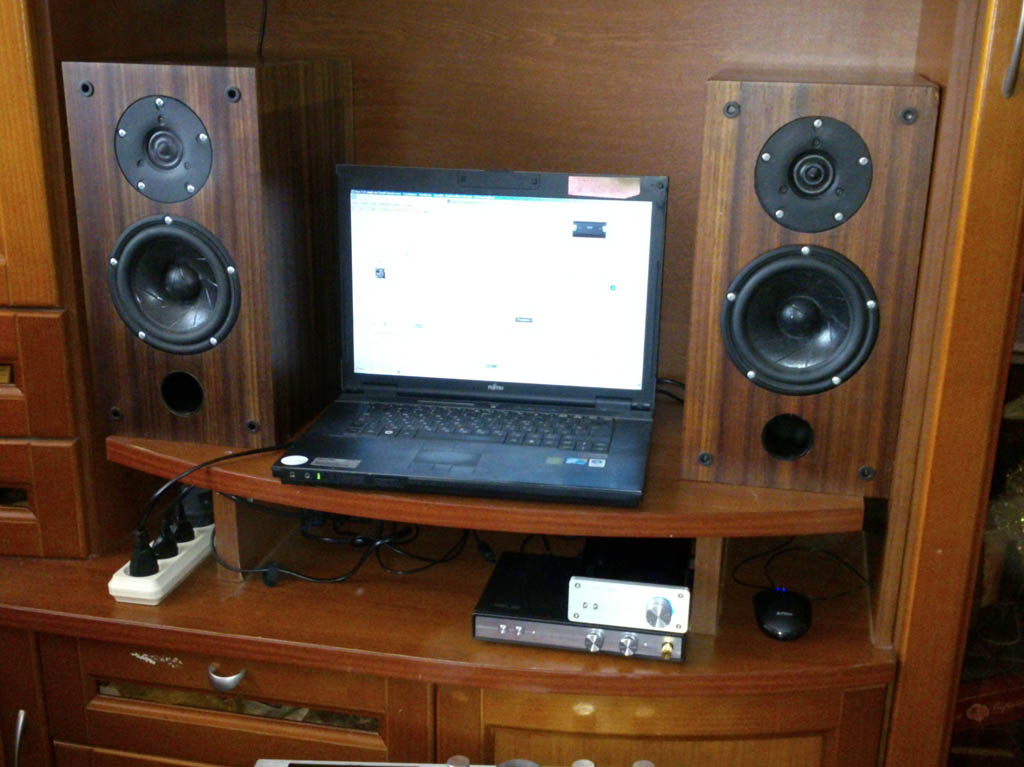

    Купил перед Новым годом Topping TP22.
    Брал для использовании в комповой системе в спальне. Источник - Asus Xonar Essence STU, акустика - минимониторы на ScanSpeak 15W8530K00 и Vifa c пулей.
    Звучание в этом применении очень порадовало. Позже попробую в основной системе с трехполосками на 8", но при любом исходе, за 92 баксов, что я отдал - это просто сказка. Пустой корпус дороже обойдется

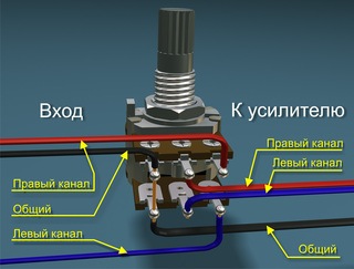

    В обычных транзисторных, которые у меня есть, так и сделано. Просто я думал, раз это современный усилитель на микросхеме, то там это реализовано как-то хитро.
    Вот нашёл схему, она верная?
    Спасибо Вам большое!

    Troy, Верная.

    а микросхемы как думаете на чём сделаны?
